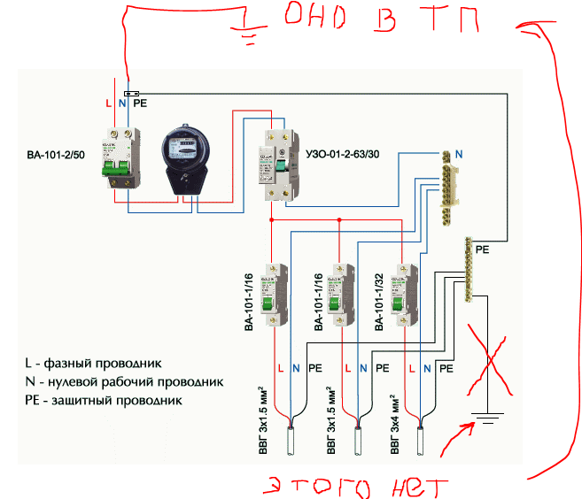

    Кстати про номинал автоматов в щитке фаза подведены алюминиевым проводом 8мм*2, а затем разделяентся на несколько 6мм*2 вводных автоматов. Какой номинал в водного автомата выбрать? - 32А или 40А. И какой номинал УЗО или дифавтомат? Разные мнения по этому поводу встречаются в сети. Планируется одно общее УЗО или дифавтомат на всю квартиру, ток утечки 30мА, а вот номинал по току, особенно касаемо УЗО. Брать таким же номиналом по току как и водной автомат, или же в случае с УЗО на один шаг номинала выше? Если брать дифавтомат, то такое же напряжение как и входной, или на один шаг меньше, для обеспечения селективности отключения?

    То что хочет сделать автор темы может вообще кого то убить, т.к. хочет привязать землю к арматуре здания, которая в свою очередь неизбежно завязана и с трубами отопления и водоснабжения, потому одним правильным решением будет разделить НЕЙТРАЛЬ на рабочую и "землю" до УЗО, тем самым пустить все утечки с корпусов электроприборов мимо УЗО обеспечив его (УЗО) срабатывание в таком случае. Доморощенные электрики.
    Сейчас по факту стоянки отопления уже пластиковые, и холодная и горячая вода тоже. Правда в подвале трубы металлические. Думаете есть реальная опасность поражения стороннего человека?
    Вы можете схему привести или ссылку дать на тот вариант который предлагаете, чтоб ничего не на путать...
    Каким образом и относительно чего, автор темы может создать убийственный потенциал на арматуре здания?
Название:	Снимок.PNG распредщит.PNG

    2,212
    По умолчанию Re: Правильная организация электропитания.
    Два слабых места, как уже упоминалось, отвал ноля - фаза на корпусах всех заземлённых приборов и перемена L-N местами при ремонтных работах, с тем же результатом. Человеческий фактор и не такие чудеса вытворял.
