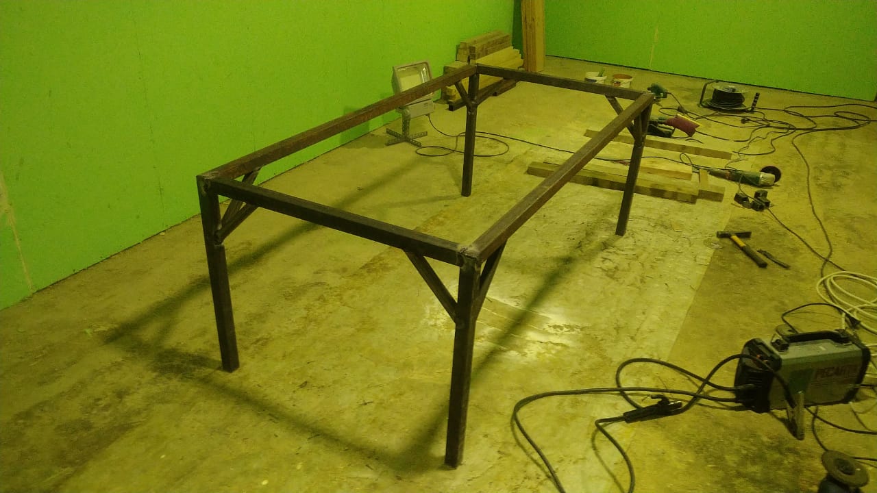

    Мне одному кажется столешница опасной? Сфотографируй с бокалом.

    Лист 10 мм тяжело чтоли было приварить?

    шоб гости не объелись

    Я бы два квадрата вертикально пустил.. конструкция хлипкенькая получилась.. случайно сядешь на край и хрясь..

    Верное замечание, спасибо. Пришлось контролировать полный провар. Проверял молотком и своим весом — не поддаётся. И профиль 40*40, там площадь соединения большая.
    В будущем если что, то по 2 "флажка" с каждой стороны добавлю.
    Электродом 2мм профиль мне не получается толком соединить. Я про Т-образное соединение, приходится "катет" оставлять и не зачищать, тонкий край постоянно прогорает либо не наплавляется. Вот там, действительно, у меня хлипенько получается.
    А вот аргоном примерно 85 Ампер оно попросило, присадка 3,2мм ER70S-6, как монолит вышло на проверку (будем надеяться, так и есть)

    Подстолье из трубы 40х40 мм толщиной Нажмите на изображение для увеличения.
ID:	3957612 мм для стола размером 244х122 см. Прочное. До 12 гостей на беседке.

    А я ж не хотел, чтобы когда выползаешь из-за стола, биться ногами об ножки.
    И 40*40 многовато, если честно. Но уж что было , да и конструкция была бы иная.
    Сейчас стол в 1 рыло не поднять, но зато бутылки падать не будут
