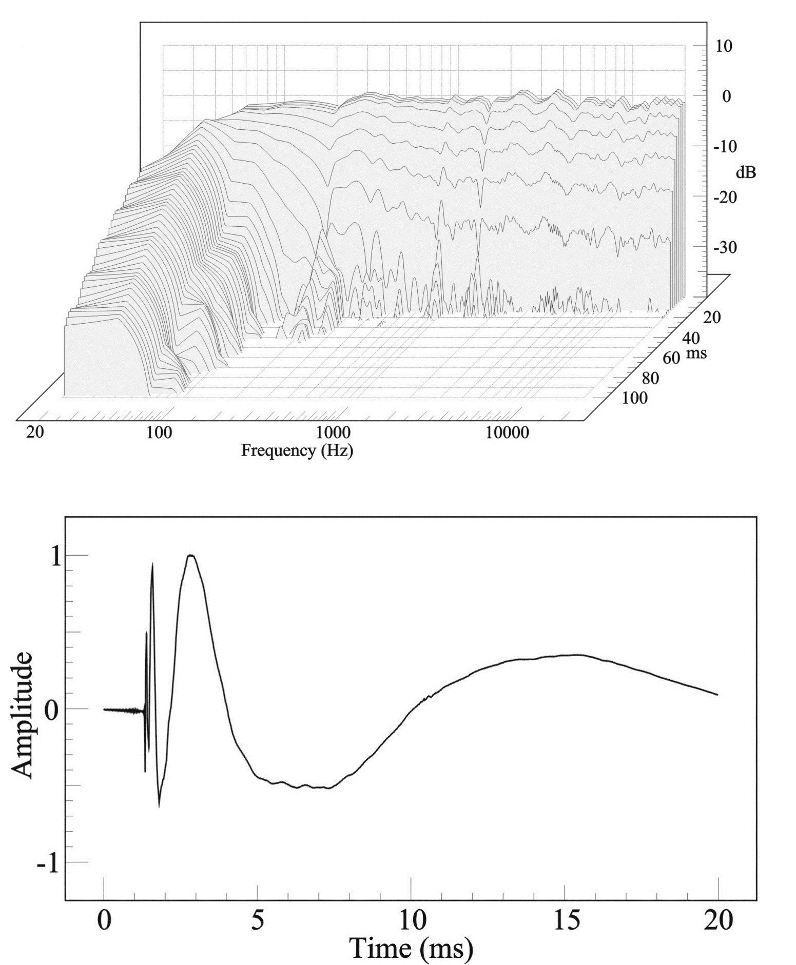

    Было у меня в щитах 4 пятнахи
    Вот опять!
    В каких щитах?
    есть 20 гц по нулям.
    По нулям от чего? И наверное вот с таким хвостиком?:
Название:	Завис и звон в ФИ.jpg
    Хотя чего греха таить, есть и ФИ, причём настоящий пацанский "пердячий"
    Под настроение, для драйва иногда хорошо идёт
