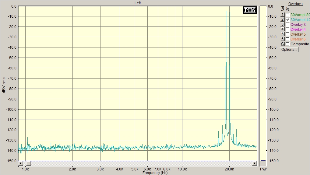

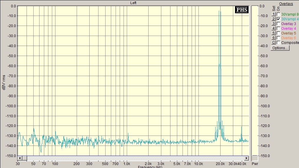

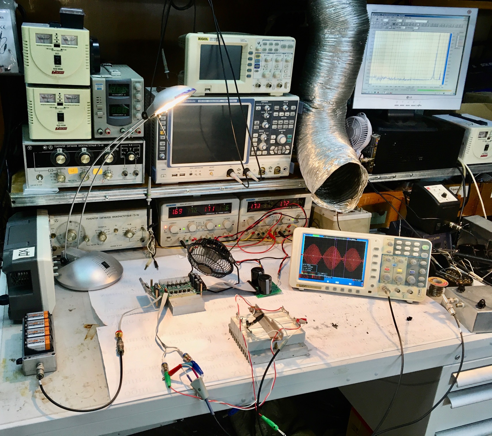

    Запустили макет "Интеграла" в полной конфигурации. Фото процесса измерения IMD19_20.

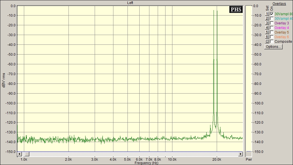

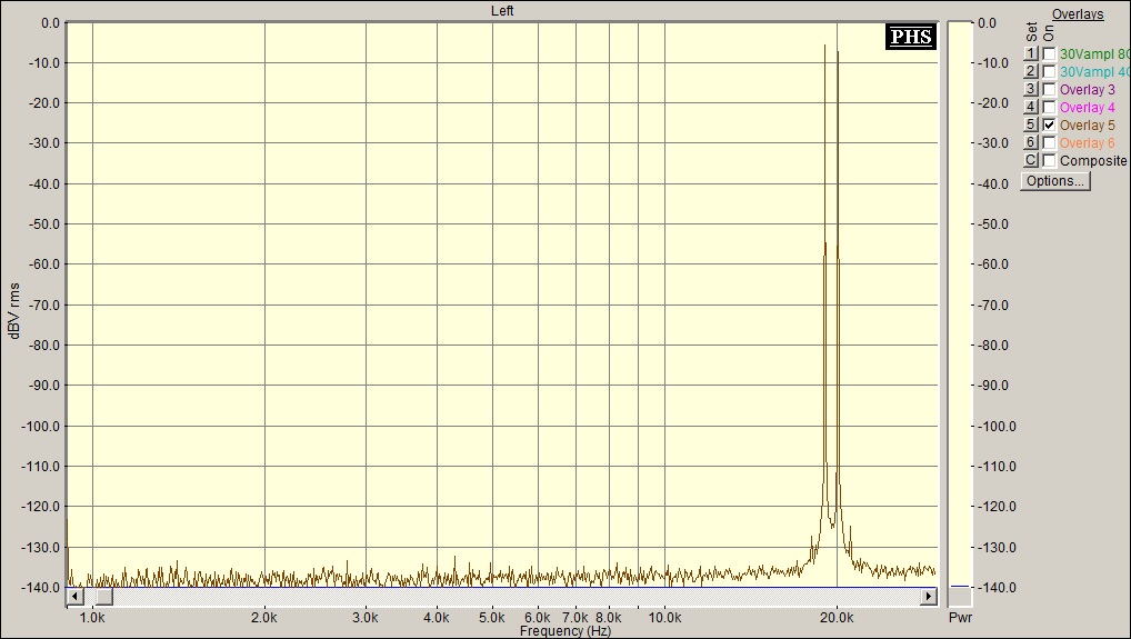

    Результаты измерений для нагрузки 8 Ом, амплитуда суммарного сигнала - 30 В (мощность ~28 Вт):
Название:	Integral_30Vampl 8Ohm 900-30K.jpg

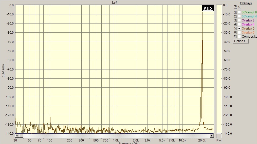

    Результаты измерений для нагрузки 4 Ом, амплитуда суммарного сигнала - 30 В (мощность ~56 Вт):
Название:	Integral_30Vamp l4Ohm 900-30K.jpg
    Точнее измерить не позволяет генератор/карта
    Текущая схема макета:
    Integral_schematic_v0_1_макет_корр.pdf
    Играет эта штука замечательно.
    В процессе наладки доработок было совсем немного, поэтому оставшиеся печатные платы пойдут в дело. Мы соберем и попробуем, как будет работать версия усилителя без латунных брусьев.
    Следующим шагом сделаем входной буфер для балансного сигнала и потихоньку будем думать над платкой субмодуля защиты, устанавливаемой на плату усилителя.
  13. #172
    13.11.2007
    МО Салтыковка
    77
    12,213
    По умолчанию Re: Технологичный УМ с улучшенными параметрами
    bukvarev, Евгений поздравляю, класс!
    IMD=0, 0001%

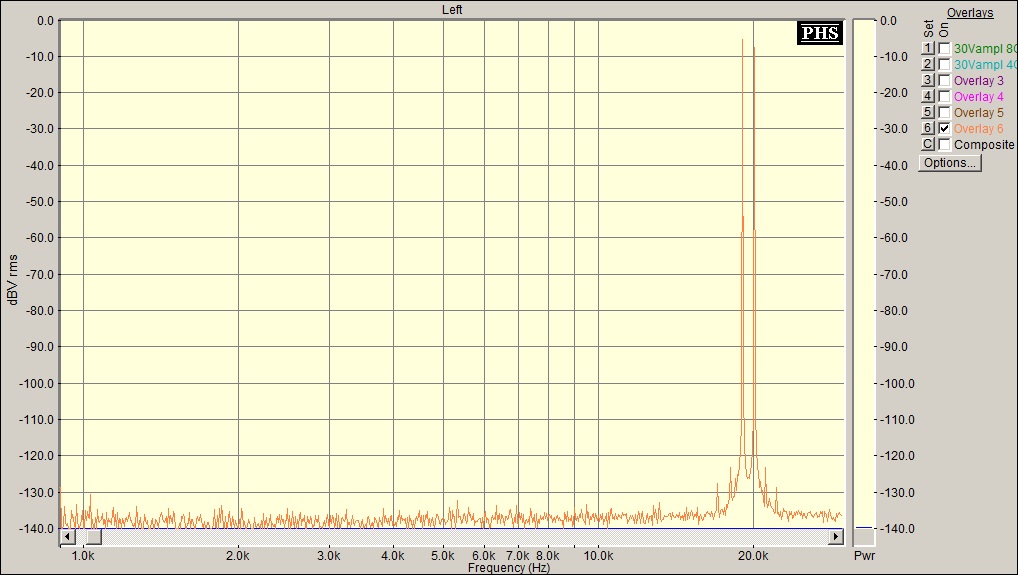

    ---------- Сообщение добавлено 16.01.2021 в 15:53 ---------- Предыдущее сообщение было 15.01.2021 в 19:34 ----------

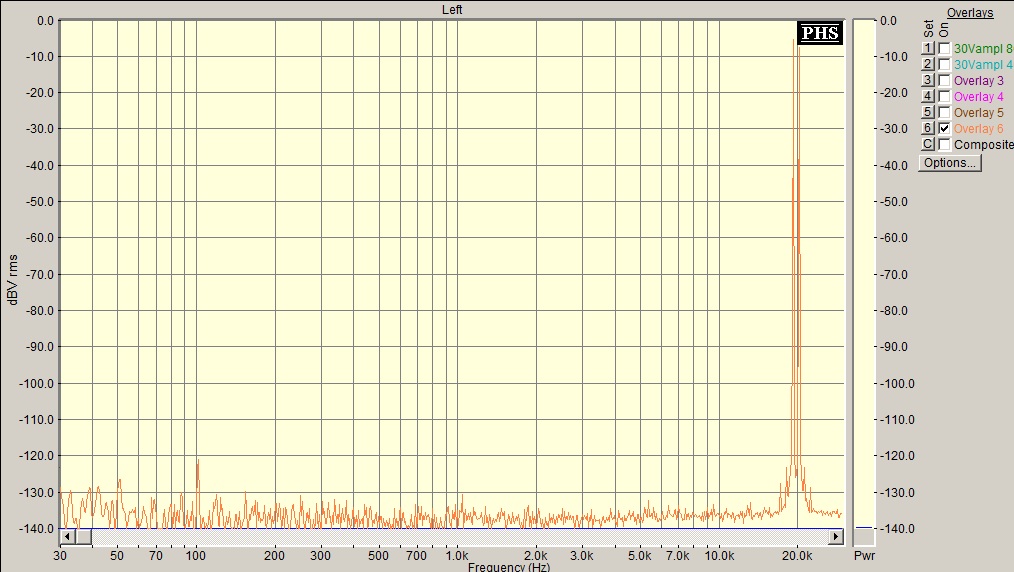

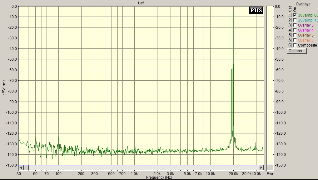

    В посту https://forum.vegalab.ru/showthread....=1#post2867576 были показаны измерения макета по приведенной схеме.
    Но схема и плата спроектированы таким образом, чтобы можно было легко перевести ее из режима МПООС в режим монопетли и сравнить по искажениям и звуку.
    Для этого достаточно выпаять конденсатор С17.
    Ниже приведены результаты измерений для монопетлевого режима усилителя (без С17).
    Результаты измерений для нагрузки 8 Ом, монопетля, амплитуда суммарного сигнала - 30 В (мощность ~28 Вт):
Название:	Integral_монопетля_30Vampl, 8Ohm, 19+20.jpg
Название:	Integral_монопетля_30Vampl, 8Ohm, 19+20, 900-30K.jpg
    Результаты измерений для нагрузки 4 Ом, монопетля, амплитуда суммарного сигнала - 30 В (мощность ~56 Вт):
Название:	Integral_монопетля_30Vampl,4Ohm, 19+20.jpg
Название:	Integral_монопетля_30Vampl,4Ohm, 19+20,900-30k.jpg
    Видно, что искажения снизились. Особенно заметна разница в измерениях на нагрузке 4 Ома.
    Дальнейшее увеличение петлевого усиления можно сделать, уменьшив R7, R13 и C20.
    Экспериментально макет еще устойчив при C20 от 30 пФ, и R7 и R13 по 250 Ом, но ухудшается переходная характеристика.
    С меньшими номиналами я не проверял.
    Измерить искажения при максимальной глубине ОООС, которую может иметь макет, нам попросту нечем.
    ЗЫ. Сейчас будем колхозить входной буфер на INA137
