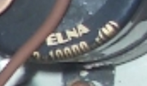

    Tак же и конские ёмкости не улучшают,
    10 000*63В
    По современному - 3*3300*63 = 18*40 мм =8 ампер
    По прошлому десятилетию - 1*10 000 *63В = 35*50мм = 5А
    Няшность этих древнекондеров в хомуте крепления - сразу видно моща и просто ух_ну_ваще.
    НУ и жменя винтиков с меднопланочкой.
    Но хомуты - офигенно няшные.

    10 000*63В
    Ну это воохбще ни о чём конские начинаются где то от 10мФ

    Как думаешь, какой у них диаметр?
    51mm
  15. #174
    13,070
    По умолчанию Re: Разводка земли между конденсаторами питания
    51mm
    Нехило.
  16. #175
    06.01.2005
    Toronto
    6,171
    Нехило.
    А такие номиналы под винтовые выводы редко бывают меньше. У меня вон епкосы на 22мФ под винтовые выводы тоже 50mm
