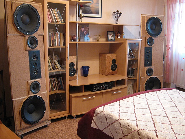

    никак нет .. пока вот такие слухаем..

    По умолчанию Re: Экраны или ОЯ: посоветуйте динамики
    Andrey Orloff,
    ЫЫЫ!!!
    Вопрос по теории.
    В маленьком щите, какая будет разница по звуку, и нижней граничной с 15" на сторону, и, скажем 6*15" на сторону.

    о_О
    хороша Маша )
    солидно
