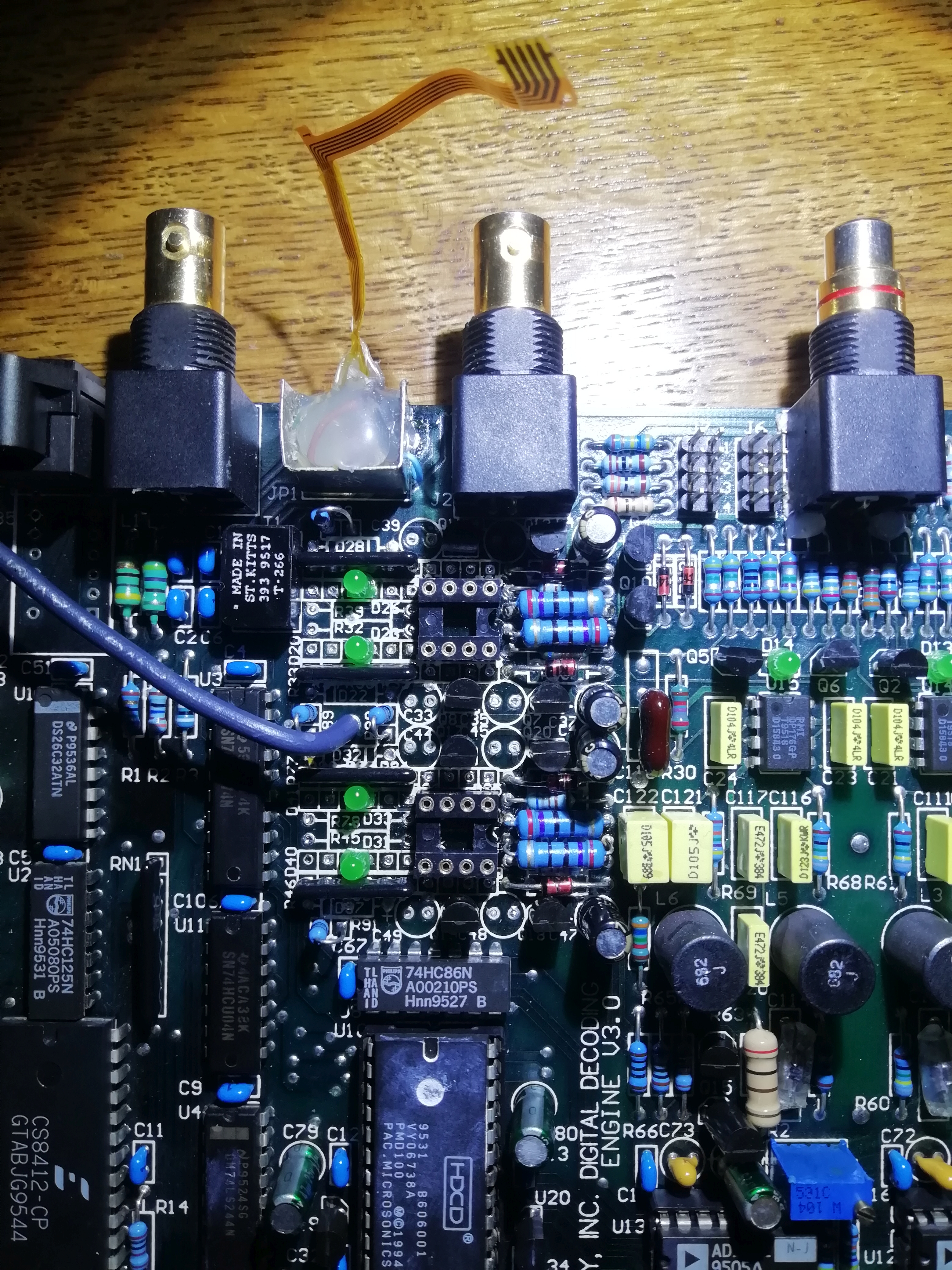

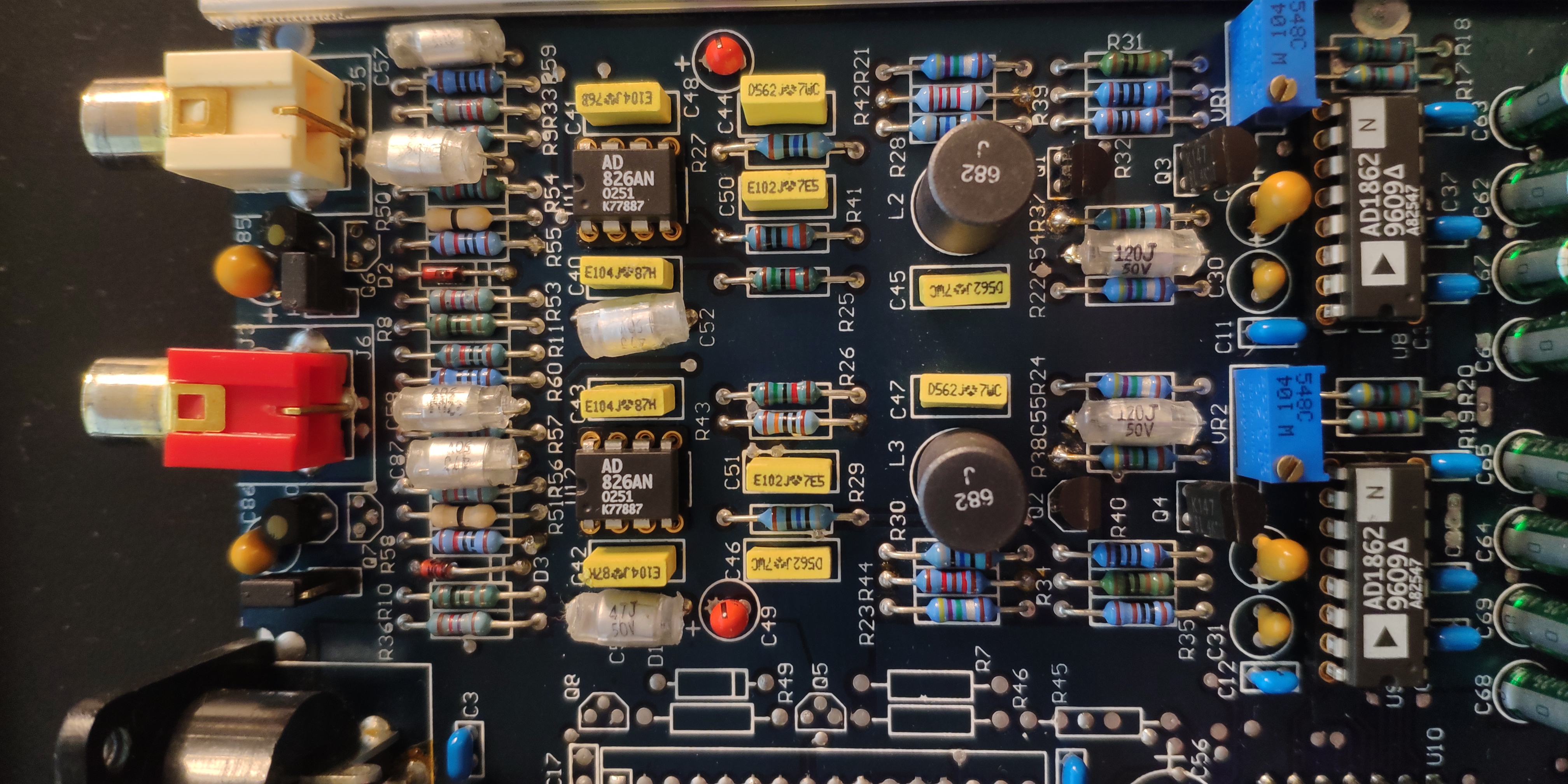

    По умолчанию Re: Audio Alchemy DAC DDE 3 Доработка
    Цитата Сообщение от Nikitos Посмотреть сообщение
    Спасибо. Но по ЦАПам вопросов лично у меня уже нет, они уже пришли, рабочие (музыку по крайней мере выдают, замечаний не было, но я не вслушивался особо, т.к. и линейность нужно заново подстраивать, тем более, что в одном из каналов я ее подкручивал с одной из прошлых бракованных м/с с Али).
    А OP275 в этом даке 1.2 где стоит, тоже в стабе? Ни фото ни схем не нашел. Как Вы поняли, что он хуже? Если в стабе чего-либо, то как-то заметно он может быть хуже только в одном случае: если работает некорректно (в возбуде и пр.). В остальном, чтобы заметить разницу, это нужно быть офигеть каким слухачем...
    вот схема выхода
    OPA275 мне показался плоским. 826 гораздо "жЫрнее" играет на мой слух.

  4. #163
    Новичок Аватар для Nikitos
    26.05.2020
    Тула
    72
    Цитата Сообщение от anton kot Посмотреть сообщение
    вот схема выхода
    в DDE 3.0 на выхлопе "как у вас и вместо" OP275 стоят PMI OP176GP, они тоже припаяны и их я менять не планирую.
    А область стаба питания ваших ОУ на фото не попала.

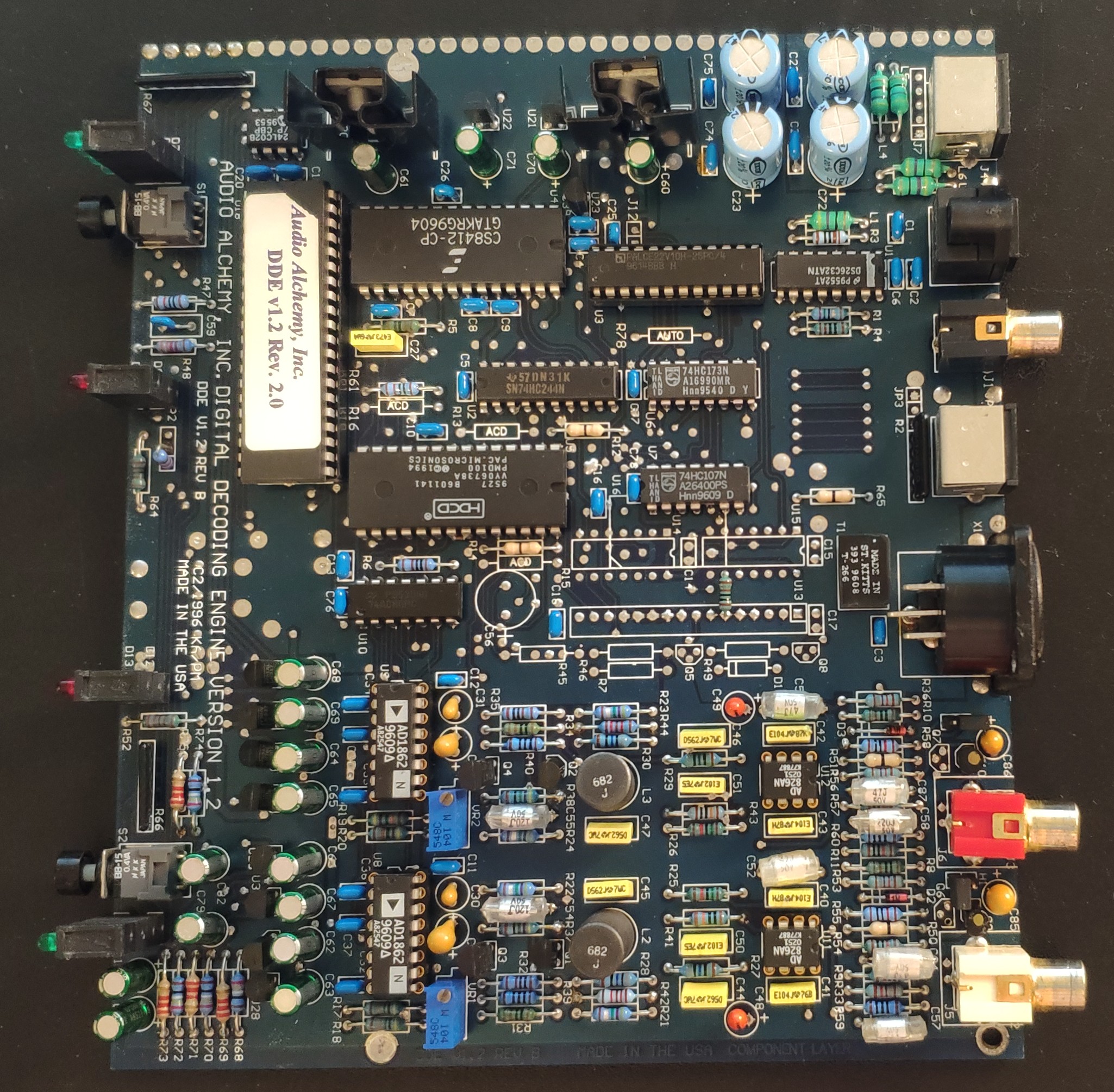

    Частый гость Аватар для anton kot
    22.10.2007
    Омск
    222
    вот полное фото, надеюсь разрешение позволит всё увидеть

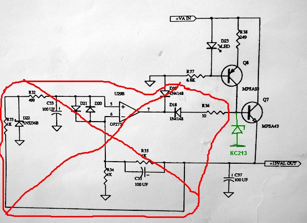

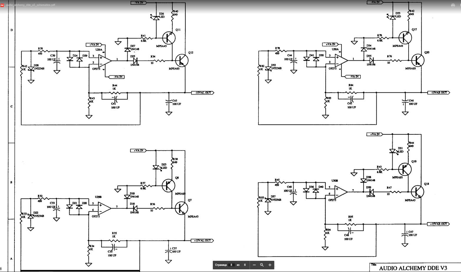

    Доброго времени всем.
    Решил снова заняться ЦАПом, чтоб уж довести начатое до конца.
    Кому интересно, прогресс и заодно вопросы по тому, что у меня получилось, ниже:

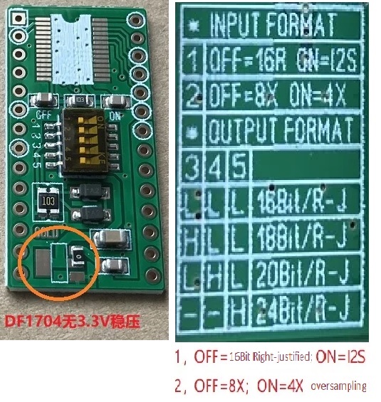

    1. По ЦФ: BB DF1704E вместо PMD-100, действительно, "как бы" заработала после инвертирования битклока (при помощи триггера, который я поставил в транспорт в разрыв данного сигнала), но странным образом: музыка теперь слышна, но она идет с сильными помехами (как будто с очень сильной перегрузкой). Пробовал переключать режимы: если ставлю JP1 в OFF (16bit R-J), то звука вообще нет, т.е. работает только I2S режим. Выходной формат влияет только на силу искажений: на 20 бит R-J их меньше всего (вроде как) было.Вложение 449841
    Погуглив еще форумы, стало окончательно ясно, что разобраться самому не получится: возможно, нужно было еще и задержку для битклока добавить и пр.
    Но у меня нет никакого оборудования и необходимых знаний, как нет и поблизости специалистов, кому можно было поручить эти доработки, поэтому, плата-переходник с ЦФ BB DF1704E, скорее всего, пойдет на продажу
    2. Новые микросхемы ЦАП не решили старые проблемы: т.е. генерация от неправильно работающей и перегревающей плату (и саму ЦФ PMD-100 = ?) ОООС-схемы питания выходных ОУ по-прежнему:
    a) Создает постоянный ВЧ писк в выходном тракте;
    b) Cпустя некоторое время вносит искажения в работу цифровой части и звук начинает хрипеть, с подмешиванием щелчков.
    Было принято решение избавляться от ОООС цепи в схеме стабилизации питания выходных ОУ по рекомендациям выше:
    Вложение 452199
    Вложение 452203
    Вложение 466336
    По итогу на данный момент получилось то, что на базы Q8\Q19\Q11\Q17 приходит недостаточный ток, напряжением 1.44В, чего не хватает на то, чтобы в т.ч. зажечь светодиоды D23\[...].В итоге транзисторы не открываются, и на выходе на C37\[...] я намерял только ок. 5В вместо 15В. Такое же напряжение поступает и на базы Q7\[...] (через установленные стабилитроны 1N4743A). Есть ли при этом звук - не проверял (микросхемы ЦАП на время экспериментов вернул старые - убитые, и слушал только фон: он идет с сильным низкочастотным гулом). Я правильно понимаю, что теперь мне нужно R37\[...] заменить на меньший номинал (например, 4,7 kOhm) и тогда затворы Q8\[...] откроются?

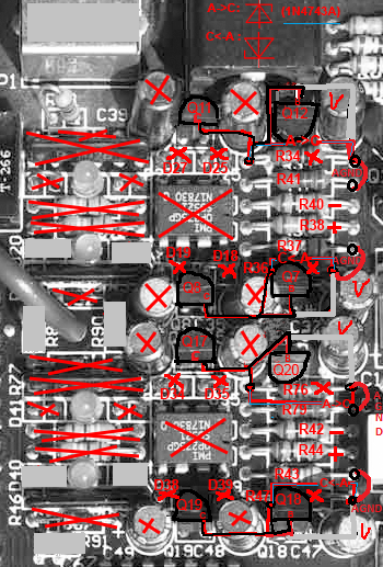

    upd. Зарисовал схему доработки.
    Красно-черные линии соединения стабилизаторов с выводами установленных стабилитронов предлагается мной сделать с обратной стороны платы, а сами стабилитроны установить сверху вместо удаленных резисторов. В схеме стабилизации можно оставить только отмеченные резисторы, стабилизаторы, светодиоды и по одному электролитическому конденсатору в плече справа от Q12/Q7/Q20/Q18.
    Последний раз редактировалось Nikitos; 13.01.2025 в 12:56. Причина: удалены ошибочные рассуждения
    Между базой Q6(Q19) и +VA IN, а также между базой Q11(Q17) и -VA IN какие напряжения?
    Между базой Q8(Q19) и +VA IN, а также между базой Q11(Q17) и -VA IN какие напряжения?
    Светодиоды D23\[...] выпаял. На плате они стояли не в проходе, как по схеме, а впараллель.
    Резисторные сборки тоже (только плату не грел, так откусил).
    Вместо R37\[...] 6.8 кОм поставил 4.7 кОм: напряжение на базах Q8\[...] теперь поднялось до 1.7В.
    На выходе на C37\[...] напряжение все так же ~5В (как было с 6.8 кОм).
    Q8\[...] так и не открываются, похоже?
    Сопротивление на плате на R37\[...] сейчас 4.7 кОм, посторонних емкостей как не было, так и нет.
    Напомню еще, что R38\[...] отличаются от исходной схемы: стоят 270 Ом.
    Что делать дальше, еще меньше сопротивление R37\[...] подбирать, например, следующий шаг у меня есть 3.3 кОм. ?

    Nikitos, схема из вложения 452199 в вашем посте 167 на 100% работоспособна и никакого подбора деталей не требует. Он способна выдать не менее 100мА току. Надо просто выпаять зачеркнутые детали и впаять один стабилитрон. Вы или ошиблись при переделке, либо какая-то деталь дохлая.
    тогда два вопроса:
    1. По R38\[...] - может быть тогда нужно вернуть на плату родные номиналы?
    2. Светодиоды D23\[...] в таком варианте (без прочих доработок) должны были загореться? Какое напряжение на них должно поступать (если на вход поступает ~18.2В и ограничивается (по факту pull-down?) резисторами 6.8 кОм). 1.44В для того, чтобы они заметно светились, явно недостаточно.
    Все доработки видны на фото (вычеркивайте допом светодиоды и резисторные сборки, как уточнил выше). Схема работала до изменений (был только ВЧ писк, как Вы сказали, от генерации - неужели стабы не запускались (а ведь ничего и не осталось кроме них)?: музыка играла нормально, на громкости от средней и выше - так и вообще заметно ничего не было).
    а точно выпаивали? Или все элементы далее R37\[...] продолжали висеть на земле, и Вы их отрезали только от базы Q7\[...]? Я склонен придерживаться второго варианта (находил старую переписку, в которой Вы были участником: на плате явно был оставлен, как минимум, OP275, на что ваш оппонент обратил внимание:
    Цитата Сообщение от ValGol
    25.08.2011 в 00:14
    ... питание аналога ( I/U преобразование ) на OP275 ампутировано и, по всей видимости, вместо этого поставлены TL79/7815. "Известный мастер Игорь Семынин"
    Последний раз редактировалось Nikitos; 10.01.2025 в 10:11.
    Без разницы.
    Что значит без прочих доработок?!
    Вопрос, (как бы это помягче), некорректный.
    Я естественно не помню печатной платы Алхимии чтобы разбираться по фото что вы там сделали.
    а точно выпаивали?
    Точнее не бывает
  15. #174
    26.05.2020
    Тула
    72
    без прочих - это значит без изменения номиналов R37\[...]
    Теперь все у Вас перед глазами. Если я ошибся в соединениях, то прошу указать, где именно.

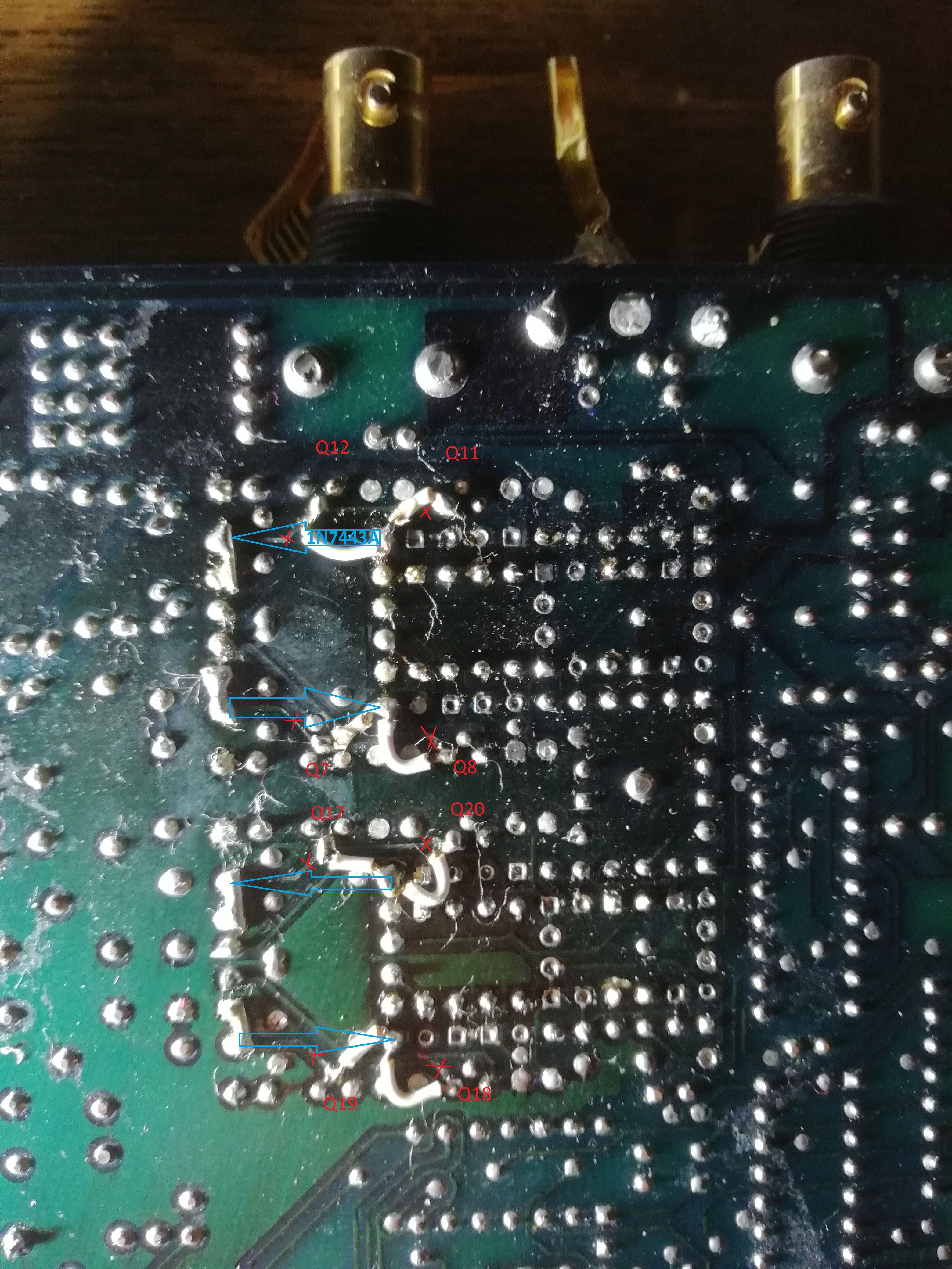

    upd. все фото исправлены - сделаны с уже исправленной платы, см. стр.10 :
ID:	466333   Нажмите на изображение для увеличения.

    На нижней картинке что за деталь 1N7473A? Ни Гугл ни Яндекс такой не знают. Каким концом куда впаяна?
    на нижней опечатка просто: все, как и на верхней: 1N4743A.
    Стрелка - направление К катоду.

    Хорошо, Одни концы стабилитронов подключены к базам выходных транзисторов. А почему их другие концы распаяны на коллекторы других транзисторов?

    возможно, кто-то из нас неправильно понял др.друга...
    А как нужно было, аноды\катоды в зависимости от полярности на землю?
  20. #179
    21.01.2004
    Ижевск
    68
    3,661
    Конечно на землю! На схеме же во вложении нарисовано.
  21. #180
    13,206
    Nikitos, стаб кс213 - Стабилитрон двуханодный универсальный
    У вас неправильно нарисован, его не имеет значения какй стороной соединять с землей (и при положительной полярности стаба, и при отрицательной)
    Стаб рабочий на этом рис, как вам уже написали.
