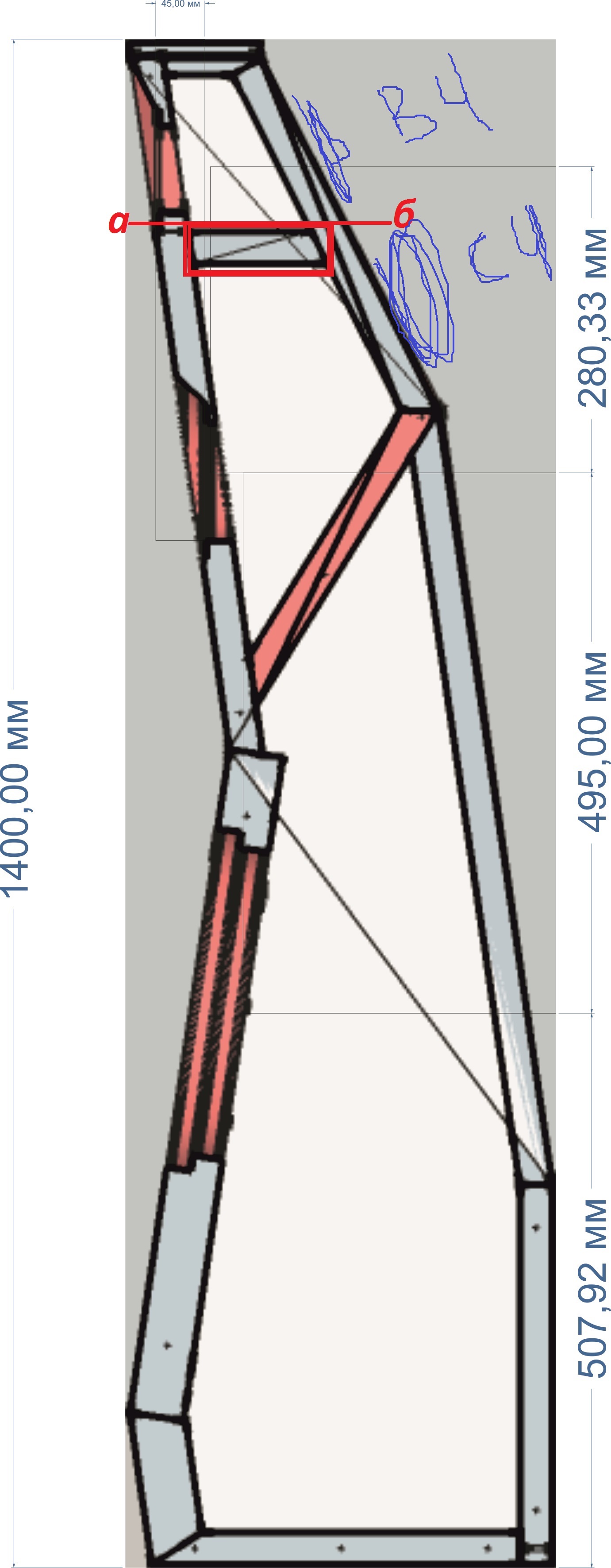

    Автор, тебе нужен микрофон - как купишь, сообщи т.к. до этого момента данную тему читать неинтересно и будут одни поливы г-ном.
    По фильтру будет нечто вот такое.
    http://www.troelsgravesen.dk/PMS.htm
    Я думаю можно скопировать фильтр СЧ с этого проекта и потом подогнать к нему пищалку и НЧ.
    По корпусу - если ты (можно на ты?) найдёшь способ перенести динамики на жопу, то получишь идеальный корпус на зависть всем собравшимся.
    Пищалка будет утоплена назад по феншуй, а средник стоять в ровной плоскости.
    НЧ можно вообще не переносить а оставить там где стоит Нажмите на изображение для увеличения.

    А на старые дырки под фаунтек и под СЧ просто приделать крышки
    сфоткай спину колонки - инетерсно глянуть.
    Благодарю за информацию! На жопу не буду переносить ни в коем случае, там где то давали ссылку на костыль. Так вот, как там то что я предлагал, так и то что вы предлагаете отлично подходит под этот термин. Сначала буду делать замеры и моделировать в программе когда дойду до этого, если будет критично, то расковыряю и утоплю ВЧ и сделаю рупором. Фоткать даже не просите, выглядит никак. ))))
    ---------- Сообщение добавлено 00:46 ---------- Предыдущее сообщение было 00:41 ----------
    Цитата Сообщение от MaxMan Посмотреть сообщение
    SK-AUDIO, Seas H1262 хорошо потянет до 5-6Кгц, при небольшом количестве наполнителя, наклоните и попробуйте свести.
    Надо проверять, у меня отсек под сч сделан объемом полные vas=12 литров. Но по АЧХ мне казалось что больше из этой головки не выжать. На самом деле, быть может стоит будет заменить сч что бы динамик работал без подпорки 4 полосы. Если кто знает чем заменить, то я весь во внимании.

    Цитата Сообщение от SK-AUDIO Посмотреть сообщение
    расковыряю и утоплю
    Нинада. Проще макет запилить из подручного квадратиш гут. Без извратов.
