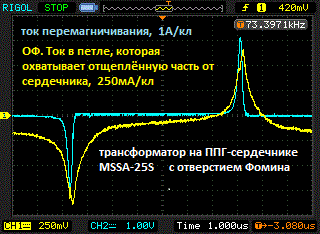

    Цитата Сообщение от tolich Посмотреть сообщение
    До кучи просверлите дырку в сердечники , чтобы видеть изменения м/потока в оригинале, ровно как это сделано на космической станции. А если без шуток
    Да какая там шутка. Отличный метод. На картинке ток холостого хода и сигнал из дырки. Правда, к трансформатору подводится напряжение прямоугольной формы, сам сердечник с прямоугольной петлёй гистерезиса и к тому же загоняется в глубочайшее насыщение. Но это не суть важно. Важно то, что через эту коммуникативную дырку можно наблюдать за состоянием сердечника, даже когда трансформатор нагружен.
    Задолбали эти вероотступники, пусть в Ф-дырку посмотрят, расстриги блин . Или, если такой метод покажется сомнительным, - дифф тт прицепят к трансу, в котором число витков первички и вторички равны.
    Последний раз редактировалось thickman; 06.01.2019 в 22:17.
    крупный радиолюбитель

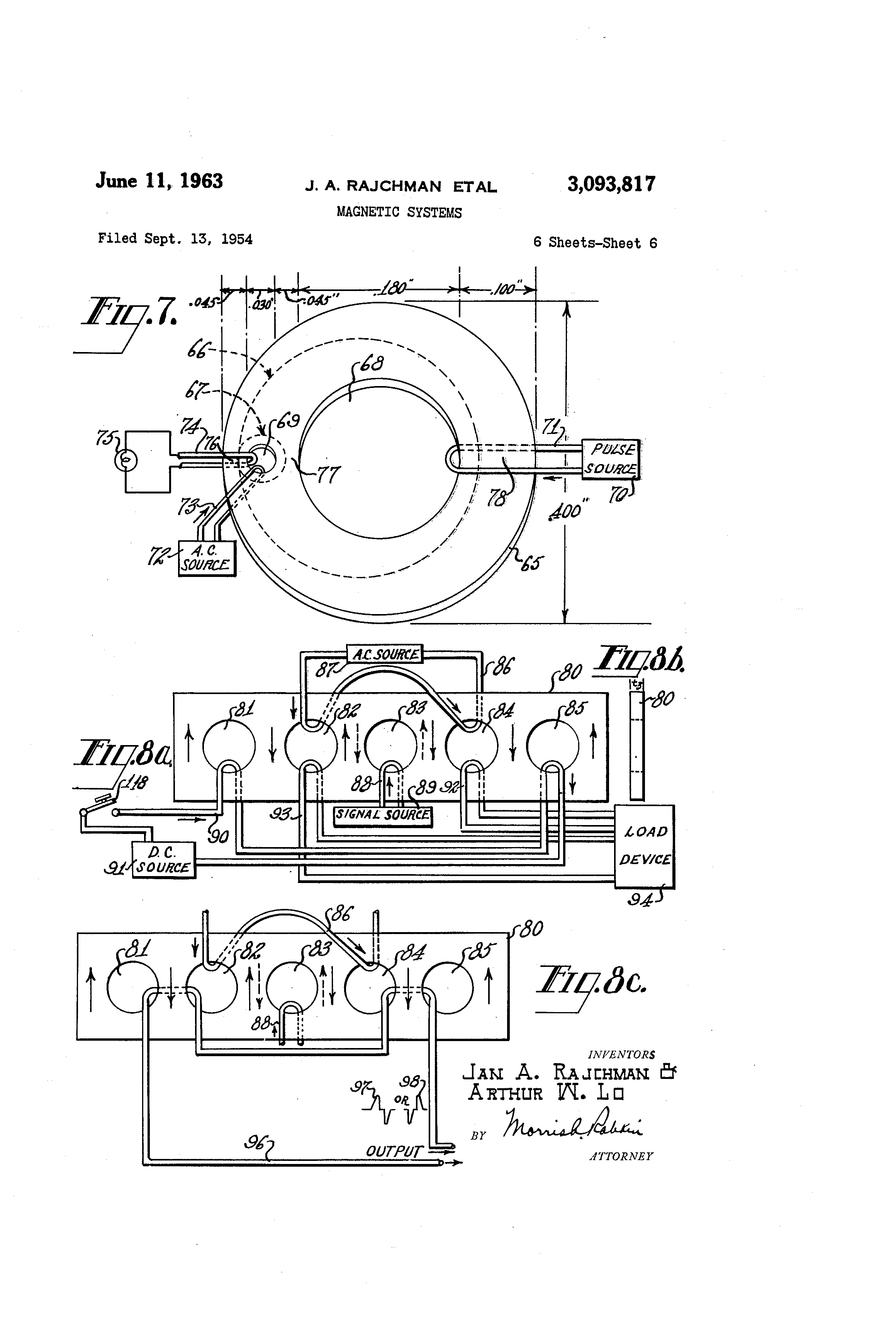

  16. #175
    20.04.2016
    Minsk
    22
    5,588
    По умолчанию Re: Способ преобразования трёхфазной сети в однофазную
    Ну да , на верхнем рисунке - это классический трансфлюксор и есть ... а вот называть так устройства с перпендикулярными обмотками - ИМХО неверно . То уже другой , и кстати очень интересный класс устройств - магнитоуправляемые индукторы и параметрические трансформаторы ...

    Нашол!
    Митрофанов, Щёголев, "Импульсные источники вторичного электропитания в бытовой радиоаппаратуре." (М., Радио и связь, 1985)
    Легко находится в сети.
    Рисунок с типа "трансфлюстором" на рис. 6.
    Схема БП телика Сон (ну, тоже типа схема) на рис. 7.
