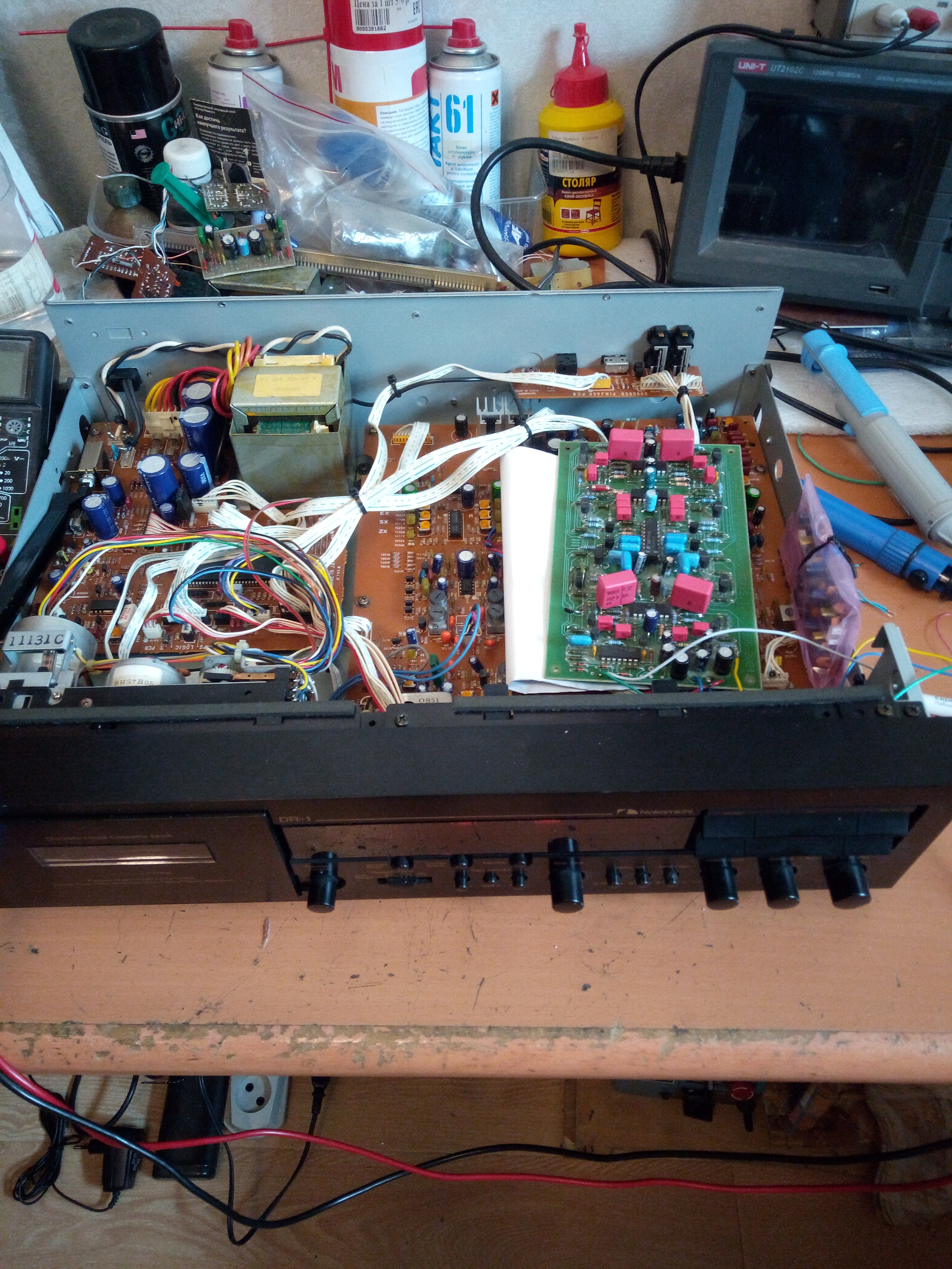

    Запустили сегодня с bishbosh тот самый старинный макет двухрежимного "долби Б/модифицированный Долби" в составе слегка модифицированной Nakamichi DR1 (новый УВ). Работает нормально.
    Пока "на соплях", на неделе сделаем демо-файлы.

    судя по всему одна микросхема и универсальный тракт? Хорошо бы две, для сквозного.
  7. #166
    Завсегдатай Аватар для sia_2
    18.07.2005
    4,004
    По умолчанию Re: DOLBY B ищу схему.
    Да, сейчас тоже аналогичные мысли, что практичнее сделать отдельные каналы кодера/декодера вместо универсального.

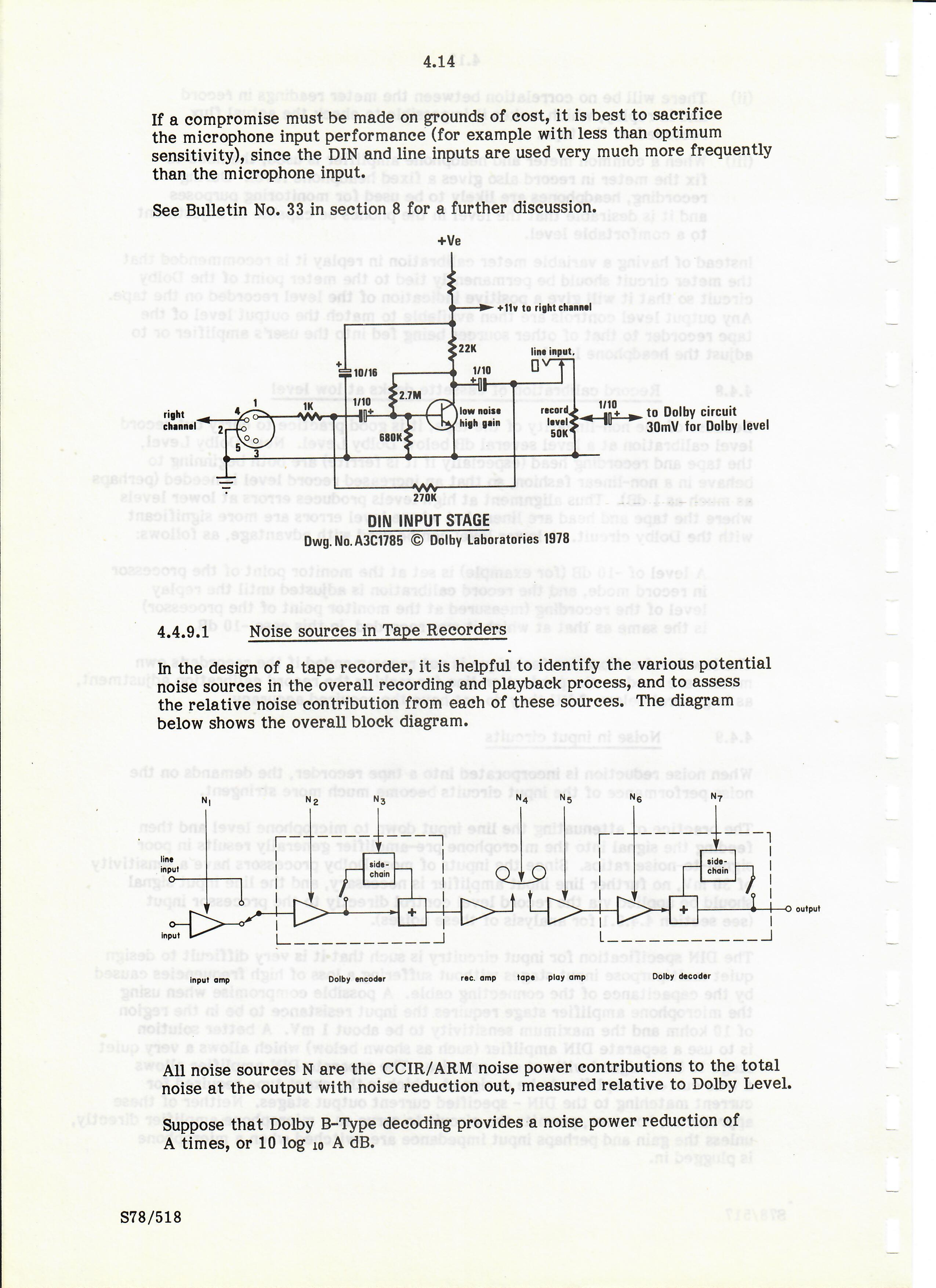

    Если выйдет, возьму мануал что долби выдавала лицензиатам, для разработки NR.
    вот немного для затравки.

    Там три тома, пока подожду может человек найдет третий.
    Полагаю, любопытное чтение.
    Еще попробую попасть в библиотеку компании, если выйдет, опять таки. Прям не знаю чего там хватать.
