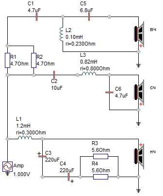

    В АС WTM813 используются три динамика 8, 1 и 3 дюймов производства фирмы Dayton Audio. На НЧ применен восьмидюймовый динамик с двойной катушкой SD215A-88, катушки включены параллельно. На СЧ применен широкополосный трехдюймовый динамик DS90-8. На ВЧ применен дюймовый шелковый купольный динамик ND25FA-4. Динамики не дорогие, но хорошо сбалансированы и обладают высокими техническими характеристиками.

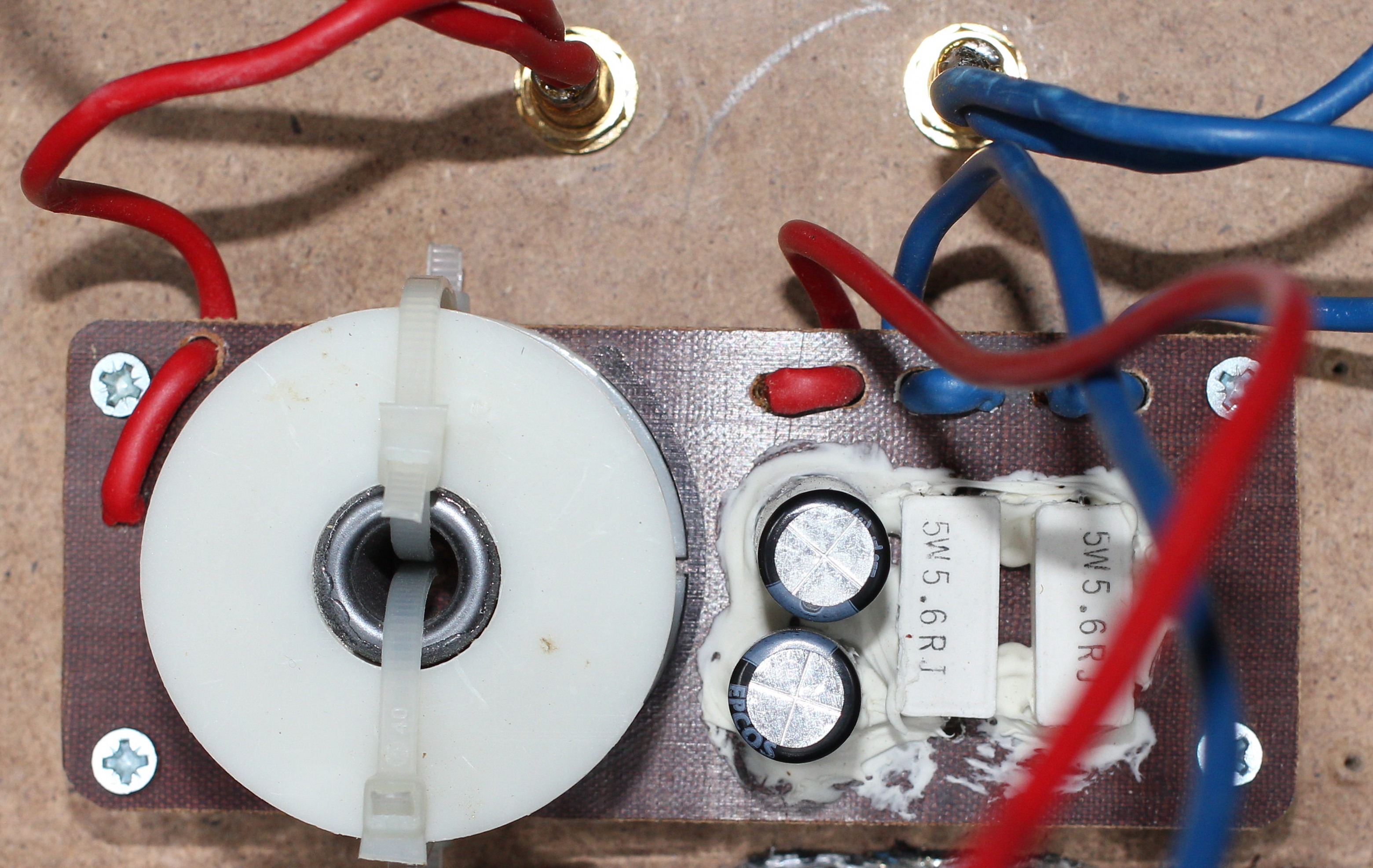

    По умолчанию Re: Трехполосная АС WTM813 на динамиках Dayton
    vitaliii, Фильтр на каких деталях? Как закрепили его?
  4. #163
    25.02.2017
    Хабаровск
    8
    Детали для фильтров покупал у автора. Платы крепил саморезами через втулки металлические.

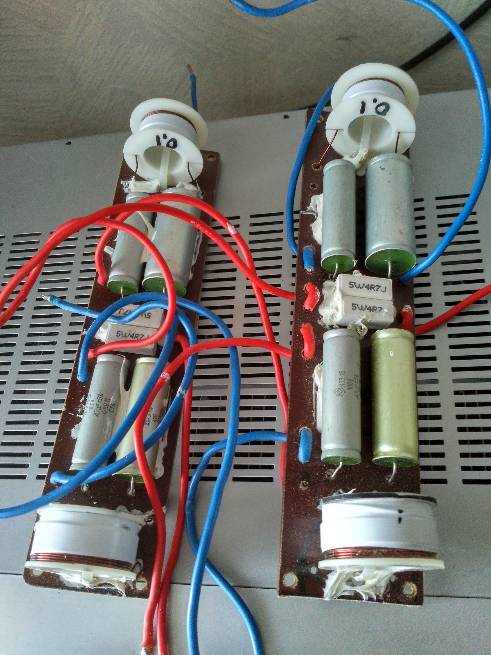

    vitaliii, Если Вы делали фотографии фильтра в сборе, то поделитесь пожалуйста. Какой провод использовали для внутренней разводки? Какие терминалы? И если не сложно, опишите как звучит бас, его достаточно?
  6. #165
    25.02.2017
    Хабаровск
    8
ID:	292760 Это НЧ.
ID:	292761 Это СЧ + ВЧ (2 шт.)
    На провода распотрошил акустический кабель Invotone, 2,5 мм кв.
    Терминалы вот такие: https://ru.aliexpress.com/item/4pcs-...608.0.0.RuRa6y
    Описать бас аудиофильскими терминами не смогу, но его точно достаточно. При правильной расстановке колонок

  11. #170
    Частый гость Аватар для minzurkamax
    12.09.2013
    203
    Что то я по фильтру не пойму....
    в одной схеме на НЧ два конденсатора по 220 на другой один на 120
ID:	294081 Нажмите на изображение для увеличения.

    Что не понятно?
  13. #172
    12.09.2013
    203
    то что два по 220мкф и один на 120мкф. Но наверное можно и так и так.
    Почитайте, как считается емкость при последовательном включении конденсаторов + как из двух полярных кондюков сделать одни неполярный

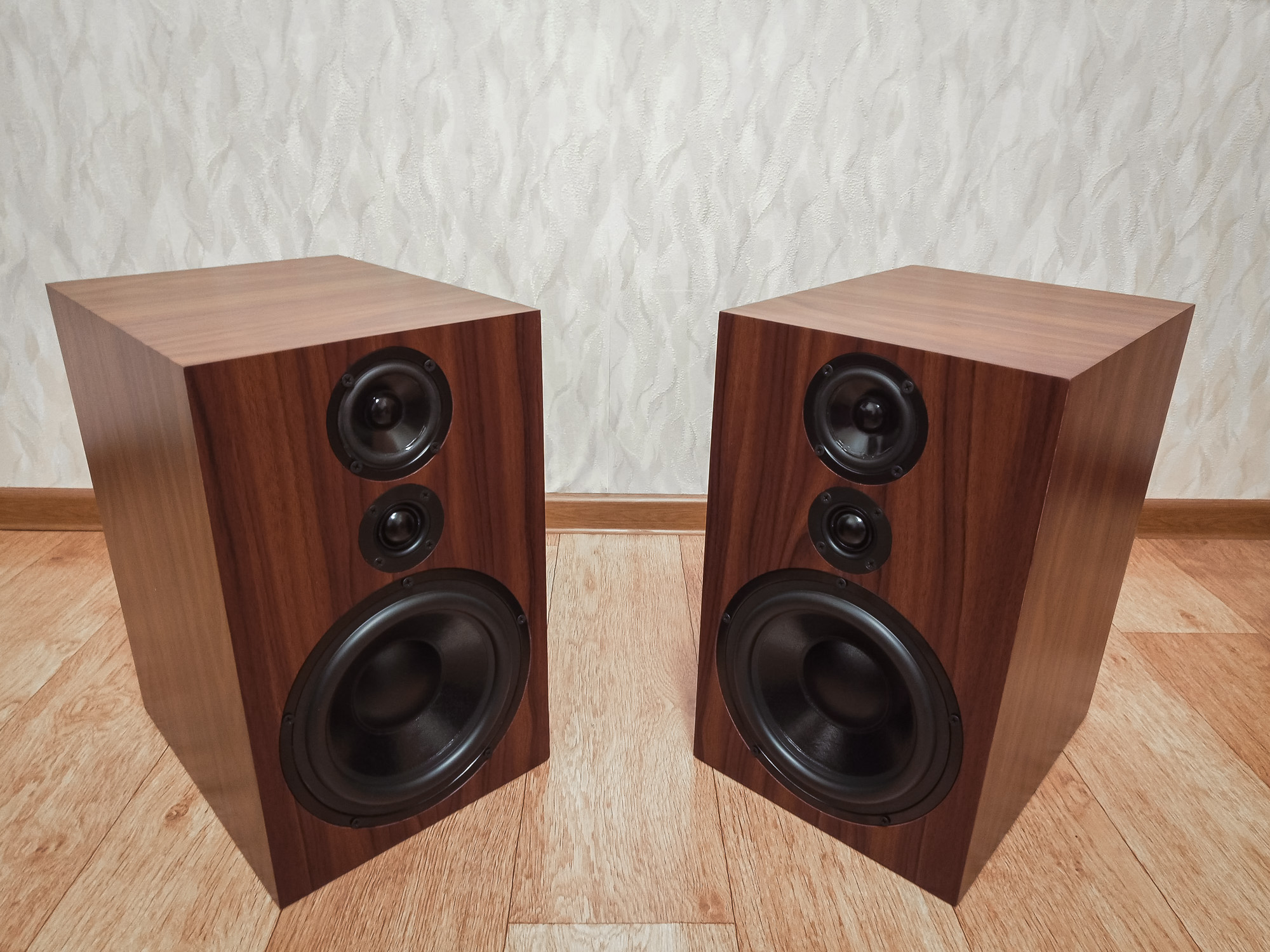

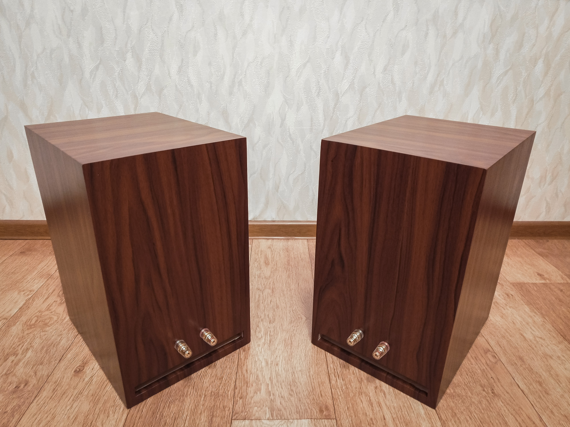

    Получил динамики от интертехника, не обманули, прислали спустя 5 недель, как и обещали.
    Слушаю колоночки уже 5 дней, сформировал окончательное мнение по их звучанию, хотя оно не особо отличается от того, что я услышал в первые минуты их работы.
    Сначала расскажу, что я от них ожидал.
    Проект бюджетный, динамики одни из самых дешевых, фильтр простой (по сравнению с 82амт)...думал, что получится что-то среднее между 5+1 и 82амт (эти 2 пары колонок я сделал почти год назад). Если бы не командировка, то, наверное, так и слушал бы 82амт и радовался жизни)))
    Каковым же было мое удивление, когда я первый раз включил эти колонки... я просто представить не мог, что бюджетные динамики могут так играть, это просто фантастика! Как раньше уже кто-то высказывался в этой ветке, из данного железа выжат максимум!!!
    Первое, что бросается в глаза - это объем и стереопанорама.
    Создается впечатление, что играют напольники. Бас глубже, чем на 82амт и что самое приятное, его отчетливо слышно на небольшом уровне громкости.
    Идем дальше, - стерео. Очень четко слышно инструменты по ширине сцены, на знакомых мне трэках раньше такого не слышал. Было либо все в центре, либо по бокам. Тут же прям пальцем можно ткнуть в то место откуда идет звук. Звук к колонкам не привязан абсолютно.
    Ну и самый важный для меня момент, по отношению к 82амт - это ВЧ, удивительно, но мне нравится больше ВЧ именно на этих колонках.
    Возможно мое впечатление о ВЧ 82амт немного подпорчено тем, что я месяца 4 слушал их с заводским фланцем, который немного приглушает ВЧ...но все же, даже с правильным фланцем ВЧ в 82амт не хватало звонкости на мой вкус. Может они и были более утонченные, но мне хотелось чуть звонче.
    Тут для меня ВЧ более интересные.
    Это впечатление после первого дня. Думал на следующий день, что приду домой, включи колонки и после всех положительных эмоций звук уже не покажется таким приятным. Включаем и о чудо! Все играет просто супер! хочется слушать еще и еще. В общем за последующее время я так и не нашел к чему придраться.
    Касательно детальности - отлично! Мощность, хоть и заявлено, что 80 Вт, а не 100 как у 82амт, я разницы не заметил (быть может виной всему не самый мощный усилитель Аудиоманьяка), но обе пары колонок могут играть ооочень громко без искажений.
    Единственный минус, который можно приписать колонкам - это небольшой перебор с ВЧ на предельном уровне громкости. Ну это уже физиология человеческого уха такая. либо комфортно на низкой и средней громкости и громко на высокой, либо глухо при низкой громкости, но в самый раз на высокой (82амт на высокой громкости играют менее утомительно)
    В общем с уверенностью могу назвать эти колонки лучшими из всех тех, которые я слышал! Если еще кто нибудь сомневается, то могу смело советовать к повторению данный проект.
    Алексей Александров, большое спасибо за Отличнейший проект!
