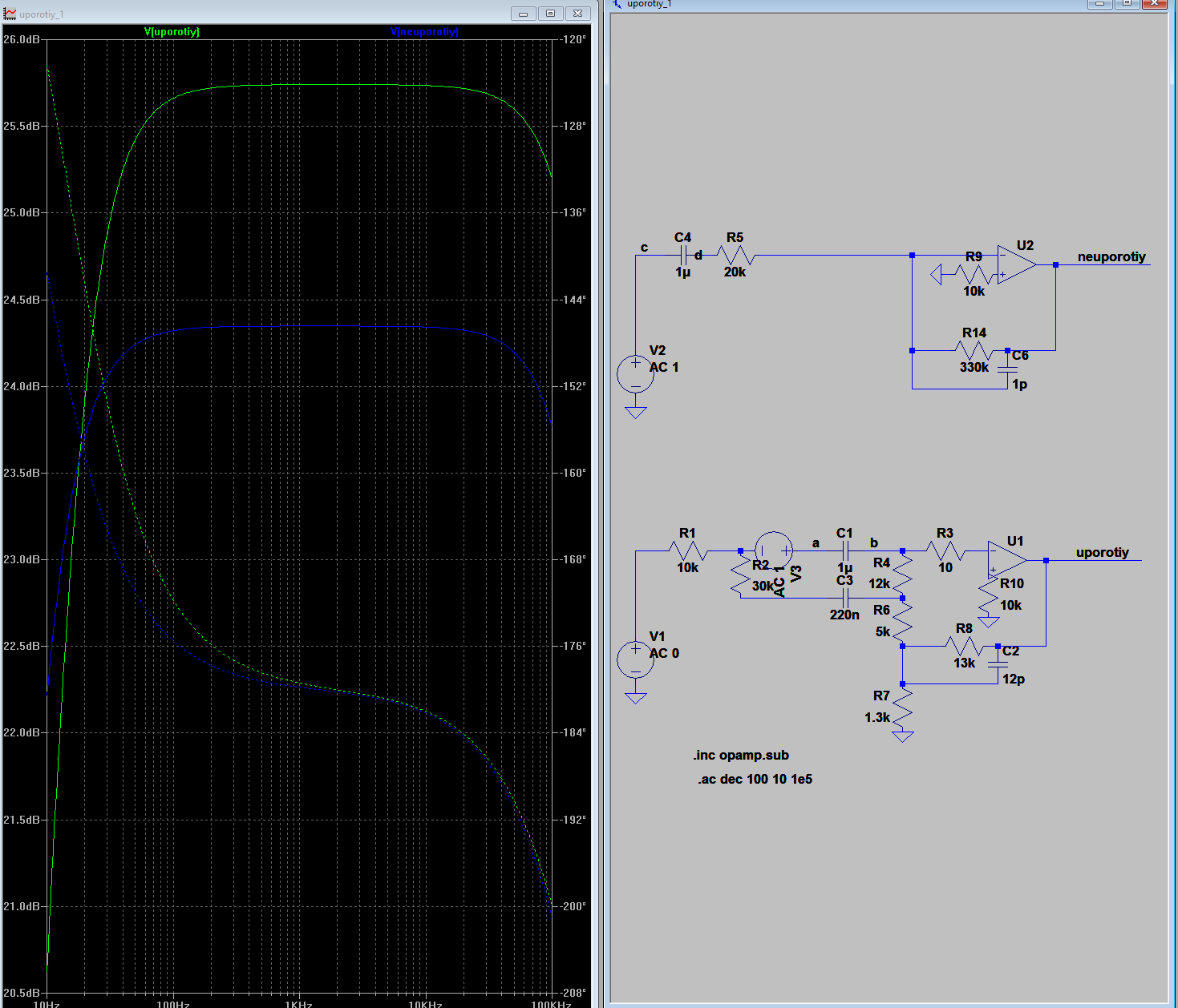

    Я не поленился и посмотрел в симуляторе:
    Элементарно можно посмотреть в симуляторе - хоть ввести нелинейность в модель, хоть просто последовательно с ней включить источник ошибки и закоротить при этом вход.

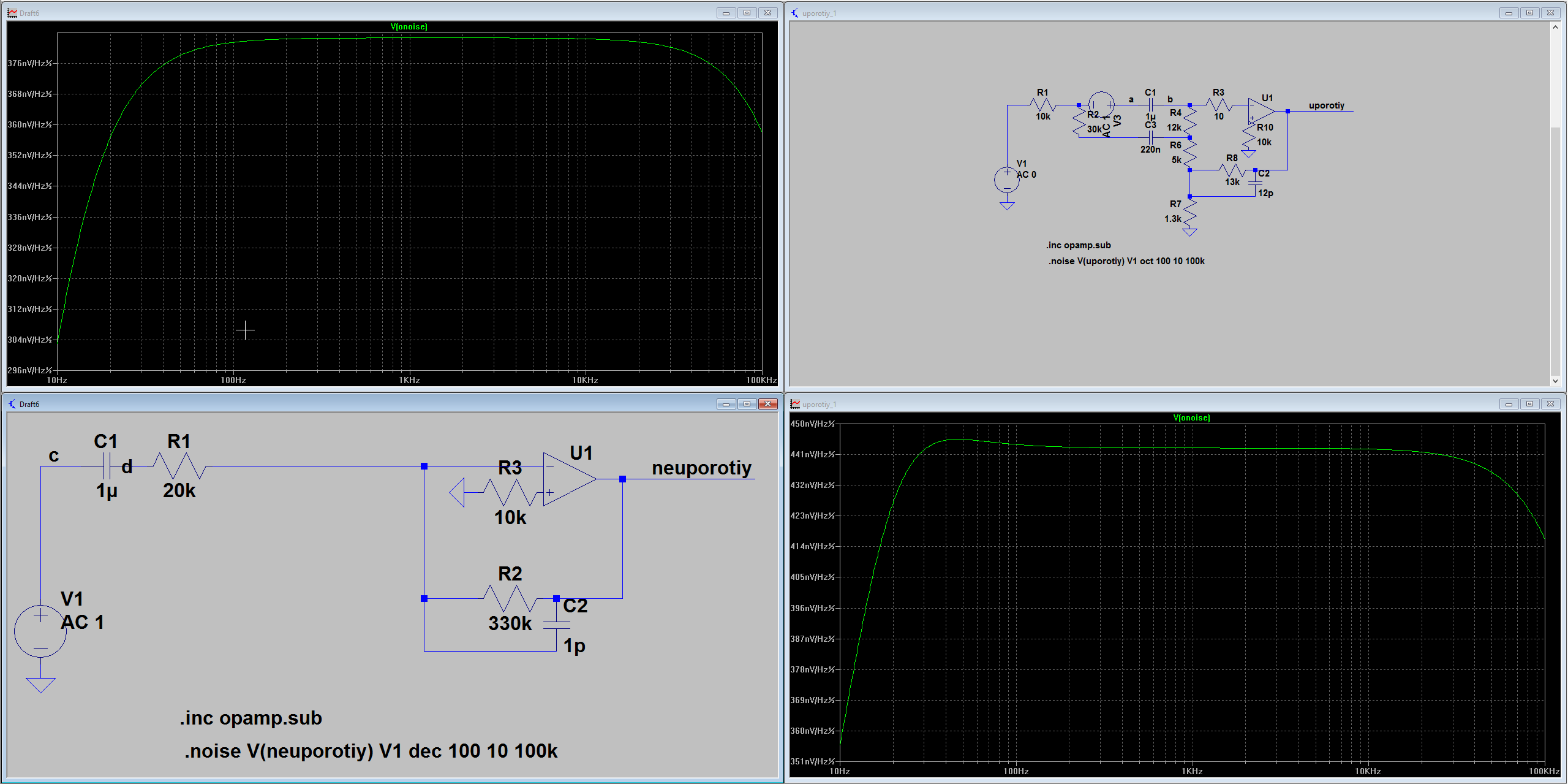

    С охватом конденсатора дело то не новое, но полезное, снижает искажения
    Я не думаю что снижение искажений было целью данного мероприятия. Давайте покажу почему.
    На мой взгляд есть два наиболее очевидных способа снижения искажений конденсаторов в подобных случаях. Первый - снижение переменного напряжения на них, и второй - снижение коэф. передачи эквивалентного источника искажений конденсатора на выход усилителя (охват ОС подпадает под этот случай).
    Для того что-бы можно было оценить как-то эффект от предложенной чудо-ОС, надо с чем-то сравнивать. Для сравнения возьмем эквивалентную по шуму (на самом деле даже немного менее шуму) схему с традиционной ОС:
    10к резистор добавлен для того чтобы имитировать шум AD825
    Проверим как будет выглядеть усиления этих двух схем в сравнении (sanity check):
    Все норм. Идем дальше. Смотри напряжение на конденсаторе:
    Видно что в схеме Максима переменное напряжени на конденсаторе выше дето пару дБ, и соотв амплитуда искажений конденсатора будет больше. Идем дальше, смотрим "давятся" ли эти искажения ОС как рекламировалось, представляя искажения конденсатора эквивалентным источником напряжения послед с конденсатором:
    (uporotiy - вариант Максима, neuporotiy - обычный)
    Видим что в случае Максима, искажения конденсатора не только не подавляются, а наоборот, приходят на выход выход на полтора децибела выше.
    Так что по обоим пунктам эта схема Максима производит больше искажений конденсатора, но никак не меньше. Соотв. я сомневаюсь что именно это было целью.
