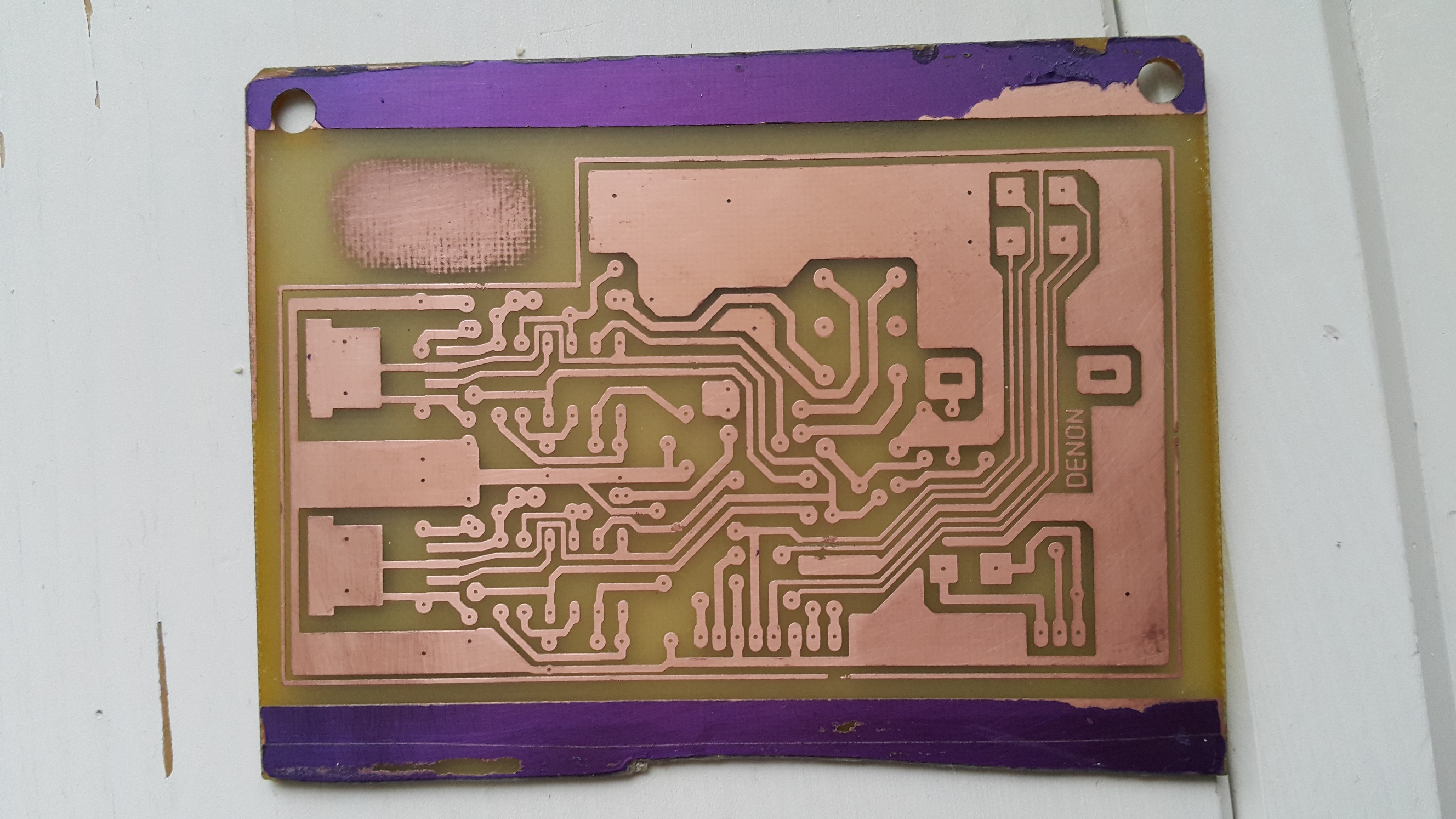

    А чО им вибрировать? Если они залиты компаундом.
    Гораздо важнее какое поле рассеяния они имеют.
    Чем такие квадратные окошечки делали? https://forum.vegalab.ru/attachment....5&d=1480314062
    Бывают с виду и залитый а ухо слышит гудеж при работе. Эти же, что включены, что выключены ..
    Дырки делал Нажмите на изображение для увеличения.
ID:	280548 Нажмите на изображение для увеличения.
ID:	280549 в свое время купил, когда курс вменяемый был.

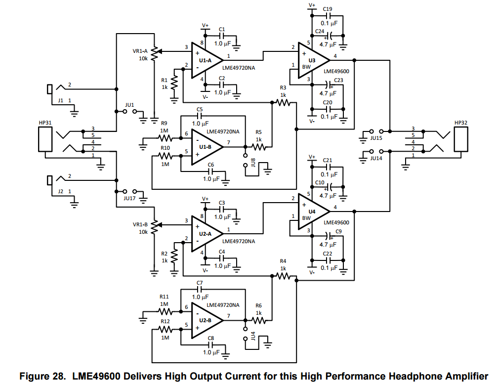

    Очередная доработка легендарного denon. Пришел черед внести изменения в конструкцию усилителя для наушников Нажмите на изображение для увеличения.
    Так как всю свою фонотеку слушаю только через ушную дырку, то долго выбирал схему из которой выльется доработка. Модернизация базовой схемы и ее потенциал были полностью выжаты (писал выше), принято решение переработать плату усилителя головных телефонов и редуктора регулятора громкости. За основу взял буфера с низким искажением LME49600 Нажмите на изображение для увеличения.
ID:	281348 из дата шита которого взята и схема. Нажмите на изображение для увеличения.
    Особенностью данной конструкции являются не только низкие искажения 0.00003% на 32 Омной нагрузке, но еще и наличие так называемого DC Servo- контроль уровня постоянной составляющей на выходе усилителя. Что освобождает нас от применения разделительных конденсаторов и ручного выведения постоянки в 0. Разведена новая плата усилителя с пин-ту пин совмещением базовых элементов (гнездо наушников, переменный резистор, редуктор..) Нажмите на изображение для увеличения.

  6. #165
    13,946
    По умолчанию Re: Denon dcd 3000 хитрая схема
    Постоянки нет на выходе с такими номиналами DC Servo ?
  7. #166
    Аватар для demon_rt
    23.05.2014
    678
    Есть конечно, десятки микроволь вроде..
  8. #167
    13,946
    C такими номиналами не должно быть. BUF634 = LME49600 одно и то же
  9. #168
    Аватар для demon_rt
    23.05.2014
    678
    не одно и то же
    THD 1 kHz
    BUF634 - 0.015% (на L= 100 Ом)
    LME49600 - 0.000035% (на L= 32 Ом)
    номеналами чего?? В вашей схеме в DC servo ОУ ограничивающие резисторы по 100 К но на выходе 10 к, в моей ограничивающие по 1М на выходе 1к - В чем разница??? Уровень постоянки будет зависит от разброса параметров резисторов, у меня установлены в плечи DC servo резисторы philips 0,01%.

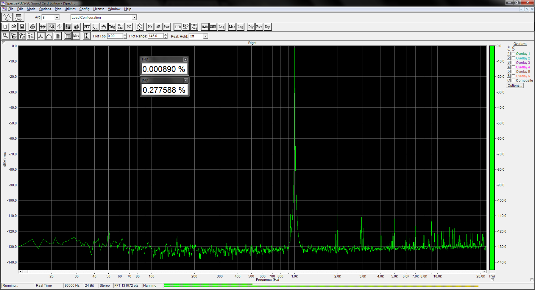

    ---------- Сообщение добавлено 10.12.2016 в 16:15 ---------- Предыдущее сообщение было 09.12.2016 в 18:34 ----------
    Измерения всего тракта, выход с усилителя для наушников. Сигнал подавался с компа через S pdif.
ID:	281589 Нажмите на изображение для увеличения.
    Искажения для PCM1704 считаю более чем минимальны. По паспорту почти на порядок больше. Нельзя не принять во внимание, что на уменьшение искажений повлияло дифференциальное включение ЦАП (2 микросхемы в канал, суммарно 4), примененное инженерами denon. Что собственно повлияло в лучшую сторону на подавление синфазных помех (риплов квантования).
