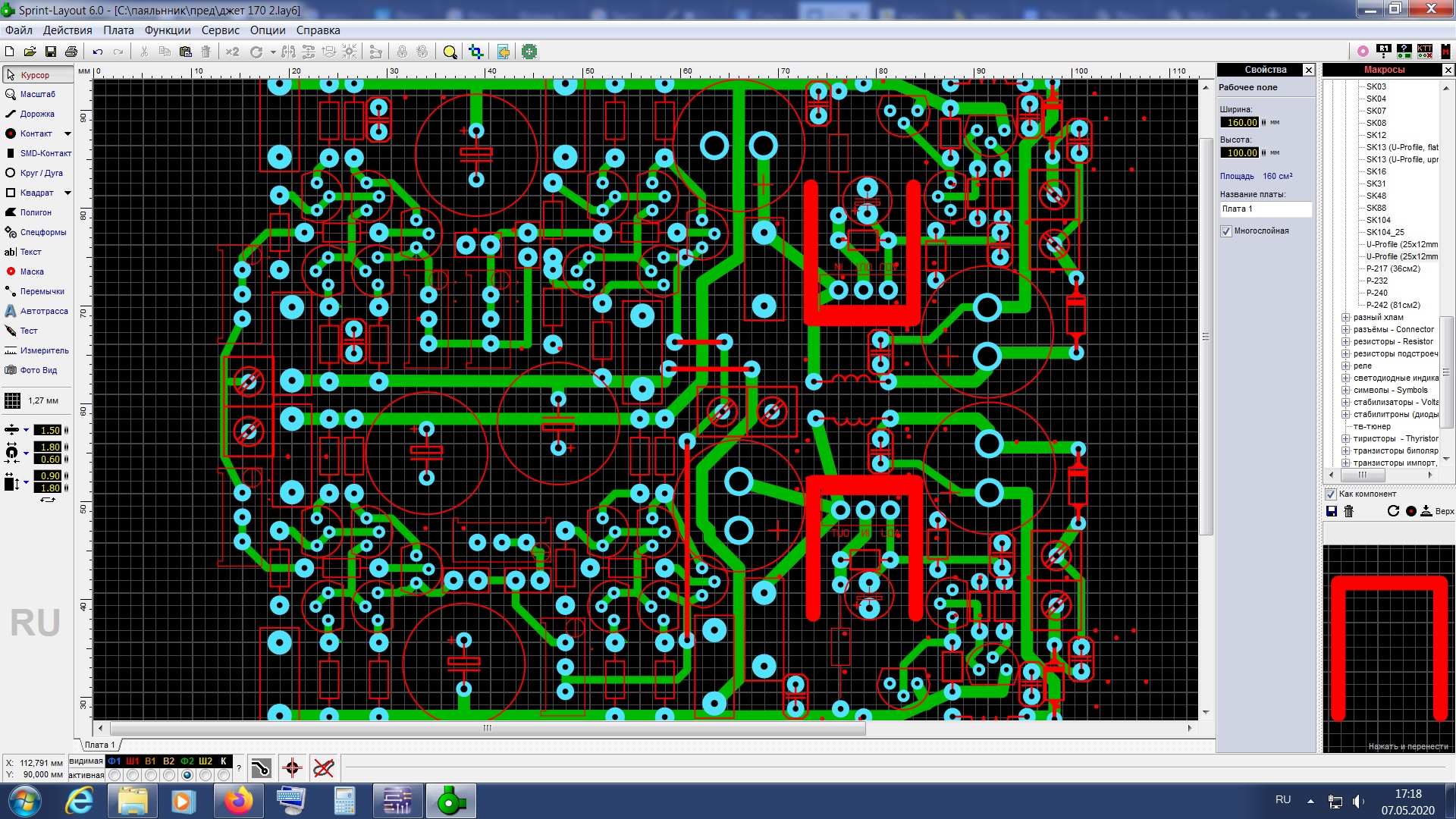

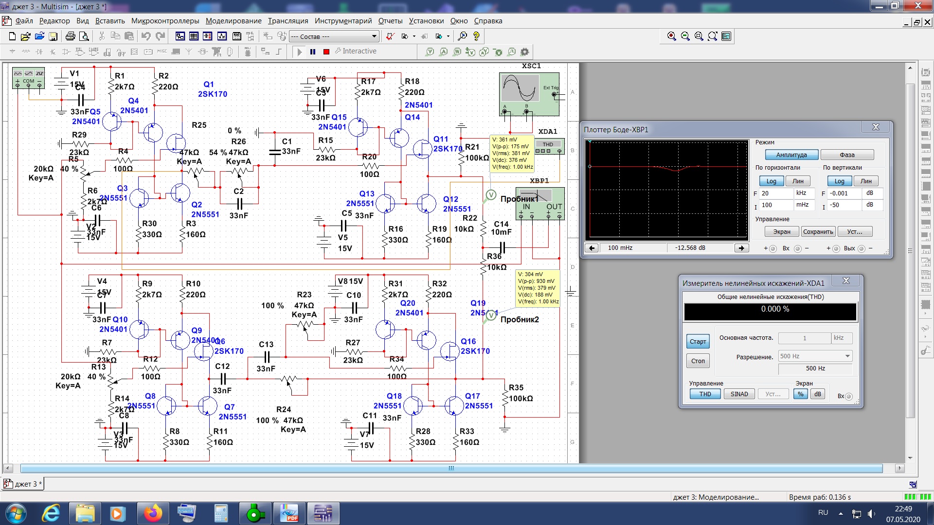

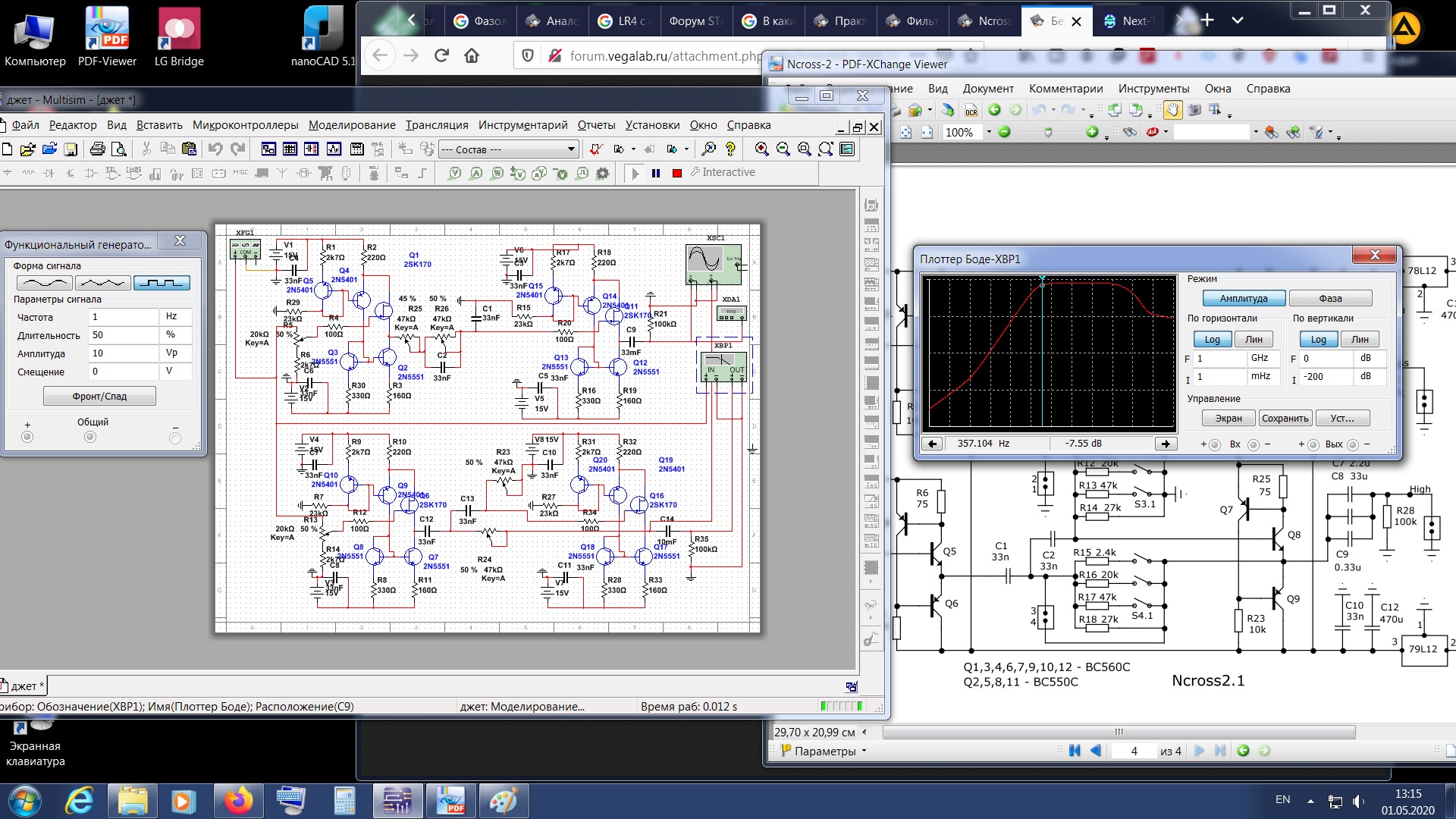

    Забанен (навсегда) Аватар для Звук
    06.01.2020
    Люберцы
    84
    По умолчанию Re: Ncross-2. Простой кроссовер для активных АС
    Здравствуйте. Нажмите на изображение для увеличения.
    симка
    https://yadi.sk/d/w2ixglEnI5-psA
    Последний раз редактировалось Звук; 01.05.2020 в 12:24.

    Цитата Сообщение от Звук Посмотреть сообщение
    Здравствуйте. На прямоугольнике 1 В такие искажения или детали не те?
    Не успел доделать симку
    Вас когда нибудь забанят за такие вопросы и отправят на форум "радиокот"
  10. #169
    06.01.2020
    Люберцы
    84
    170 в режиме рабочем? Что можно добавить, улучшить?
    Было очень интересно, но ни чего не понятно. Провал на 300Гц как выровнять?
Название:	провал джет 170.jpg
    получилось: https://yadi.sk/d/uB4gBAVE2w_SxA
    питание от Назара.Нажмите на изображение для увеличения.
Название:	джет 170 плата.jpg
    Последний раз редактировалось Звук; 07.05.2020 в 22:03.
