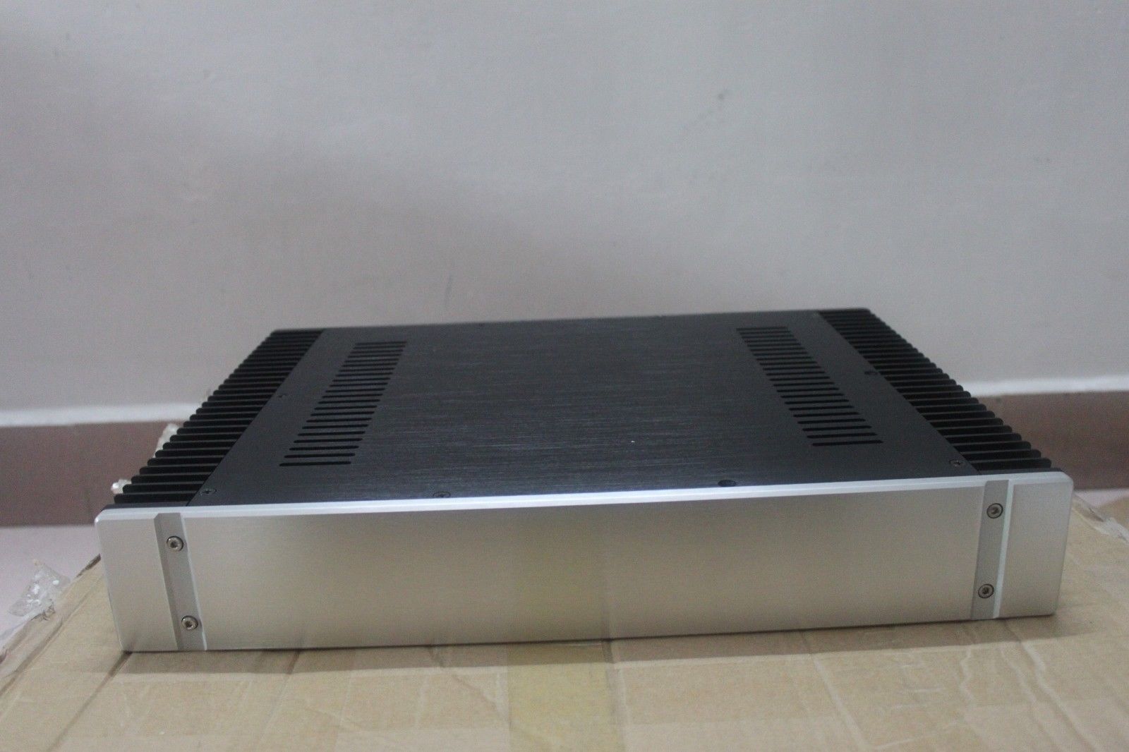

    Подправить? Да это переделывать надо, а не подправлять. Я всего лишь высказал свои соображения. Сейчас плата помещается в китайский корпус с внутренней высотой 84мм, а можно сделать чтобы помещалась в корпус 64мм. Нажмите на изображение для увеличения.
  20. #179
    11.01.2006
    425
    По умолчанию Re: YES - 4
    Какой трансформатор планируете поставить?
  21. #180
    Злой Аватар для _Ру_
    25.05.2015
    2,123
    У меня этот корпус есть, но я пока еще не решил что туда вставлю, ранее планировалось соорудить лайт-версию усилителя ASR.
    А по поводу трансформаторов, то подходящих торойдов валом. Еще можно пару трансформаторов от усилителей Вега поставить, например, они низкие.
