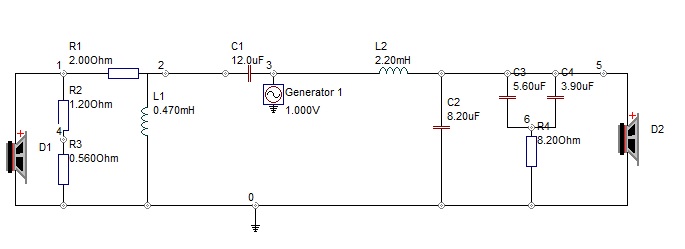

    бедный УМ... LC-фильтр выходной там хоть есть?
    на предыдущей картинке l-pad неверно нарисовал, поправил

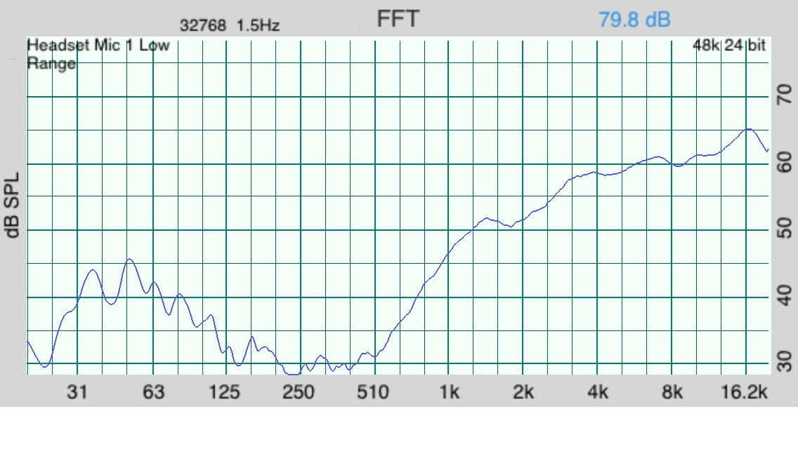

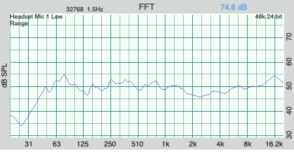

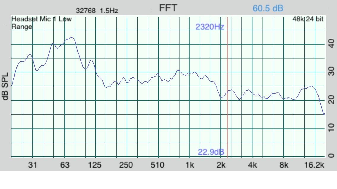

    Замер ВЧ и НЧ - в упор с 5 см
    Общая АЧХ - 30-40 см между динамиками
    Вчера поднял уровень ВЧ и поставил кондер на ВЧ jantzen 12 мкф.
    если частоты 3-5 кгц играет ВЧ а не вуфер, то они не орут (по крайней мере за 1 день прослушки уши не протестуют).
    При переплюсовке пищалки яма на срезе резко вниз идёт.
    В общем переделка кросса и избавление от крика свелось к тому, что граница среза стала ниже и теперь частоты 4 кгц играет пищалка.
    Теперь микрофонище меряет более-менее ровную АЧХ и при этом голоса прослушиваются нормально, без акцента на верхнюю середину.
    спасибо всем за советы. если будут ещё изменению отпишусь!

    По умолчанию Re: почему мне не нравится ровная АЧХ?
    На 2кГц провальчик - не айс, или это переполюсовка?
