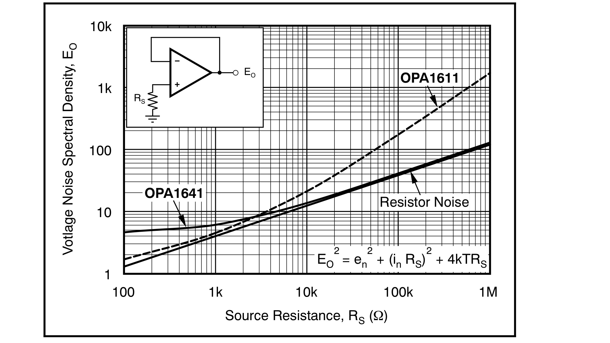

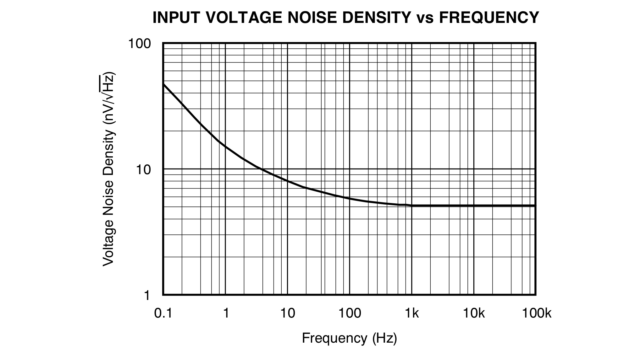

    Вот кстати, для сравнения, влияние токового шума.
    Плотность шумов для OPA1641:
    Токового шума не приводится по понятным соображениям, там что-то порядка хЕ-15.
    Шумы для OPA1611:
    И вроде как она должна быть куда как менее шумная супротив 1641.
    Но, опять начинаются компромиссы. 1611 в низкочастотной области - вне конкуренции, а в высокочастотной - наоборот 1641:
    Шумы для OPA1611:
