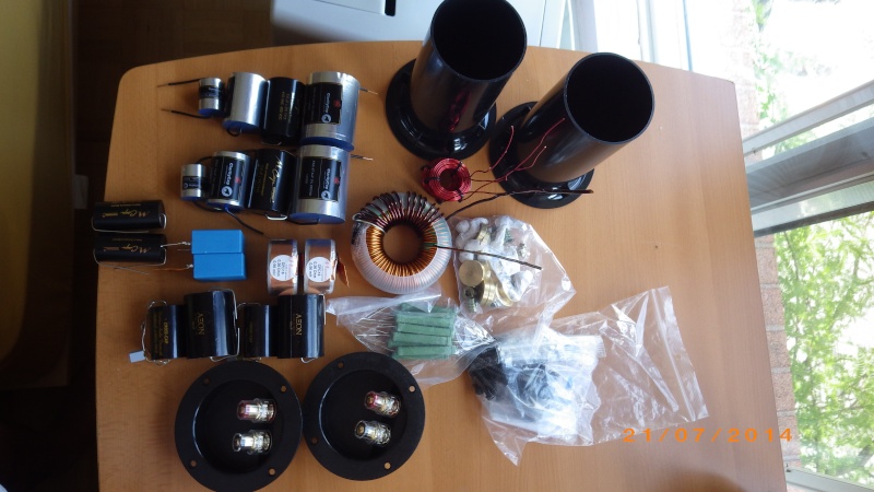

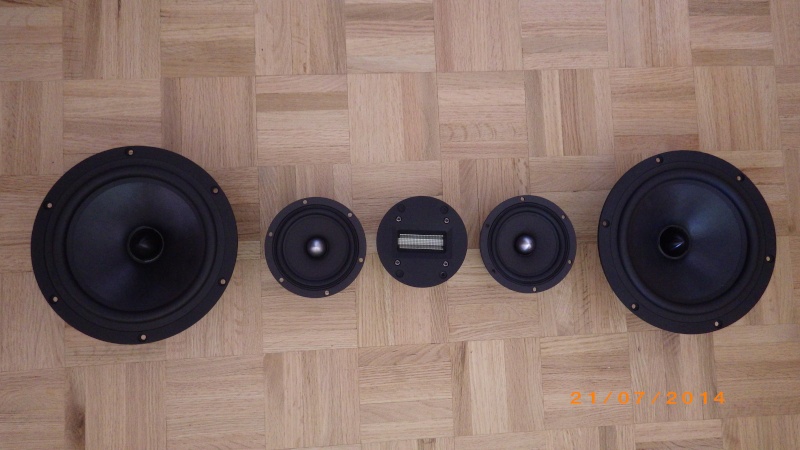

    все детали уже дома
    дайтоны вызвали огромное восхищение- и оправдали ожидания
    эксели дороги до жути для таких маленьких динамиков но деваться было некуда - взял
    к моему изумлению фунтики сделанны в китае - такого никак не ожидал - но стоит знак типа нашего ОТК
    имею счастье не платить за доставку т к магазин находиться в 20 мин езды
    иначе каробища с дайтонами вышла золотой - они тыжелющие -- качество на уровне экселей -браво дайтон
    конденсаторы будут ClarityCap ESA Capacitor и Mundorf Supreme
    сопротивления Lynk Metal Oxide Resistors - в менее ответственных местах и OHMITE TA310 ответственных типа цепь твитера и мида
    можно узнать сопротивление катущек нидуктивности

    вот первые фото моего проекта
