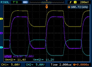

    Но вот это меня все-таки порадовало, хотя и было запрограммировано (около 15 W на 8 ohm на 100 Кгц):
