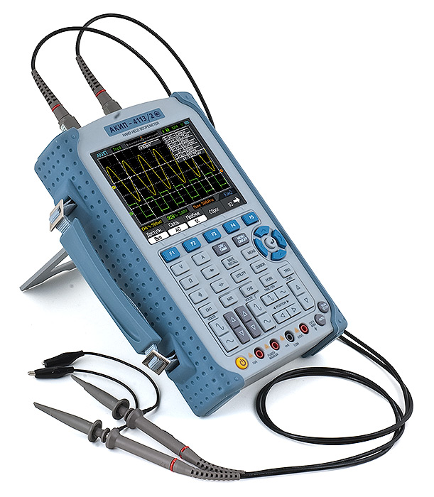

    А что блаародные доны скажут про такое чудо, как АКИП-4113/2 (он же Hantek DSO1200, насколько я понимаю)?

    В общем, куплен Tektronix TDS1002B.
