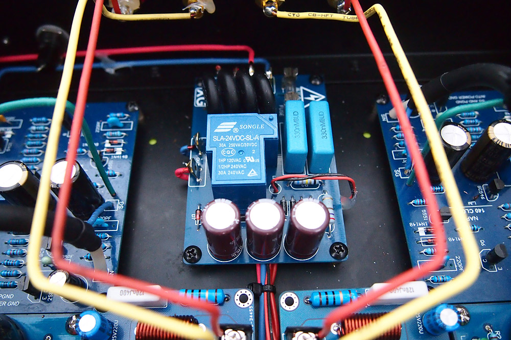

    Запас не критичен обычно у более высоковольтных утечка меньше. А хватит не хватит если есть место в корпусе то можно добавить, правда уже нужен будет софтстарт.
    Софтстарт у меня установлен. Нажмите на изображение для увеличения.
