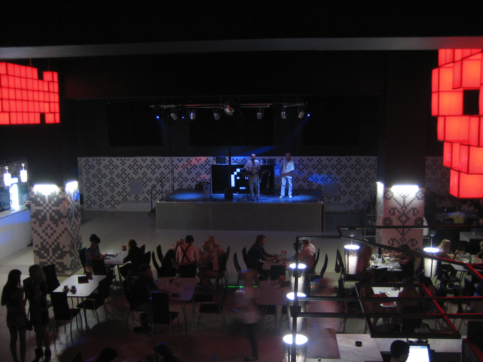

    03.08.2005
    Киров
    6,232
    По умолчанию Re: Акустические системы колонного типа . (груповой излучать или в народе Палки)
    для диджеев на малую толпу!
    для ДЖ наверное не хватит, а вот на такой зал (видно примерно 1/4 от всего и фотка с балкона) и такой музон хватило

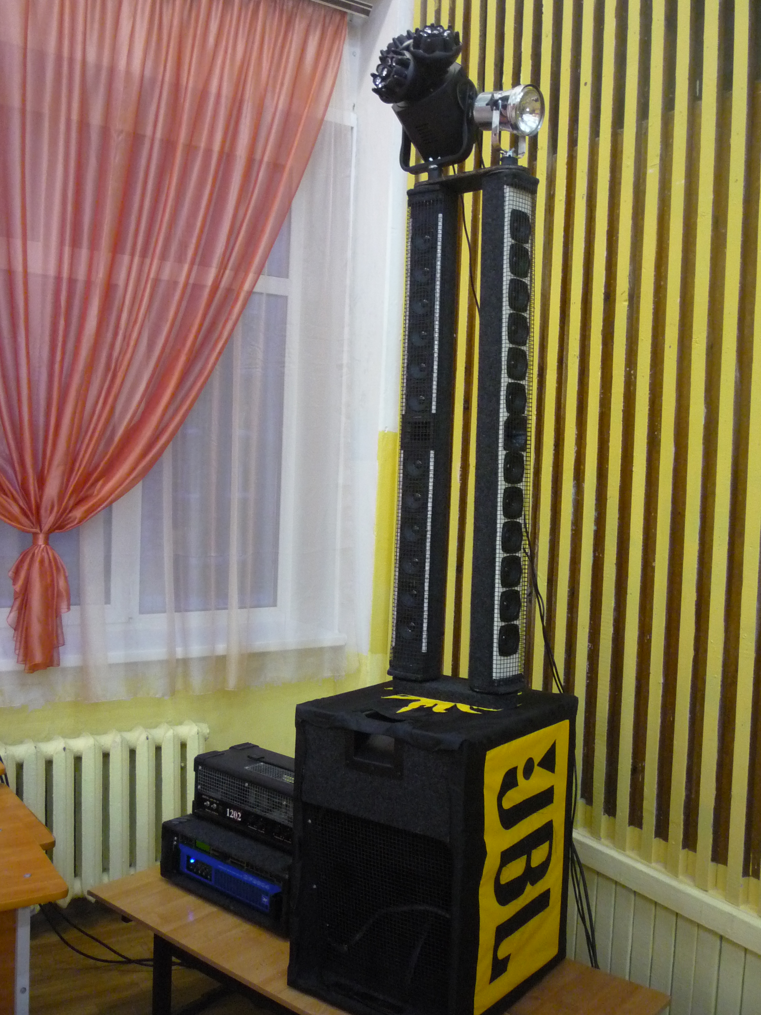

    Вчера детям в школьной столовой озвучивал праздник вот таким комплектиком на сторону. Одна палка в зал, другая (с другого усилителя) на сцену - своеобразный «прострел». В прошлом году работал там с классикой (15"+2") + мониторы на сцене. Зал сложный, бетонные стены, фермы - перекрытия под потолком – одни резонансы короче. Нынче с палками в зале звук был вполне приемлемый, в прошлом году один гундёж был… не разобрать что дети поют… На сцене с прострелом палок вообще прелесть и на гораздо большем уровне микрофонов.
    Дымок, крутотень!!! расскажите пожалуйста поподробней о тех части палок
    Дымок, ждём подробностей о Вашей системе ( не только о палках) и если можно, то о том, как решено крепление... с фотками...
    Доброго времени суток, коллеги!
    Фотки, видео работы "палок" Вконтакте http://vk.com/albums173942341
    начинка обычная:
    Динамики Visaton FRS 8М/ FRS 8 (12 шт)+ пьезоизлучатель «Motorola»
    Размеры 100*110*1250мм
    Корпус пластик, покрытие «карпет», стаканы с двух сторон для удобства монтажа световых приборов.
    Как опция по передним бокам звуковой колонны установлена синяя светодиодная лента, работает в режиме визуального измерителя уровня сигнала от середины к краям. (для понта дискотечного...)
    Вес одной колонны 9.4 кг (6.3кг. с динамиками Visaton FRS 8)
    Крепление двух палок в один стакан через переходник, сфоткаю - выложу.
