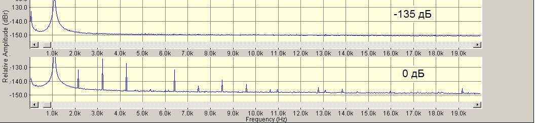

    Повозился немного тут с измерениями.
    Суммарная зависимость искажений/шума от уровня входного сигнала получилась для более плохого канала такой:
    По горизонтали - уровень входного сигнала, по вертикали - уровни искажений/шума.
    Параметры показаны не в процентах (тогда проблематично что-либо рассмотреть), а децибелах от уровня полной шкалы.
    Еще показана падающая прямая уровня входного сигнала. Расстояние по вертикали от нее до кривой искажений/шума как раз дает отношение сигнал/искажения или сигнал/шум для выбранного уровня сигнала.
    Суммарный шум показан зеленой кривой. Он мало зависит от уровня сигнала. Причем падает шум уже к уровню -6 дБ и при дальнейшем снижении сигнала остается неизменным. Разница - 1.5-2 дБ. Тут весьма непросто отделить вклад ЦАПа от выхлопа, разве что можно сделать верхнюю оценку изменения шума ЦАП - децибелл 5-6, скорее всего меньше:
    Конечно-же на спектрах (на уровнях выше - 30 дБ) есть и "трава" - мелкие (~1 LSB -144 дБ) пики на ВЧ. Особой погоды они не делают и не совсем ясно, кто за них ответственен - сам ЦАП или звуковая карта.
    Искажения (малиновая кривая) лежат ниже уровня шума, Где-то на уровне сигнала -36 дБ этот разрыв достигает 20 дБ, после чего (ИМХО) трудно говорить о том, что искажения могут быть слышны сквозь шум.
    Довольно забавно, но по данной кривой нетрудно угадать, что ЦАП именно 24-х битный. Падая вместе с сигналом, искажения "плохого канала" довольно быстро упираются в "полку" где-то около весьма характерной цифры в -144 дБ. Причем в диапазоне -80 - -100дБ дизеренг не в силах помочь преодолеть этот барьер.
    Еще один характерный момент, искажения спадают практически ровно вдвое медленнее, чем входной сигнал. Можно это сформулировать и иначе (может так будет привычнее): уменьшение сигнала на 12 дБ "съедает" 6 дБ THD.

    К сожалению (а иначе - никак), шумы на этом графики относятся не к микросхеме ЦАП, а к связке ЦАП+выхлоп.
    На основе приведенной кривой можно только спекулировать на тему "внутричиповых шумов":
    ---------- Конец добавленного---------
    ...внутричиповые шумы находятся на уровне -120дБ, и они не зависят от полезного сигнала,
    поскольку обусловлены входными сервисными цифровыми сигналами, которые присутствуют всегда, даже при нулевом полезном сигнале.
    Между этими двумя утверждениями нет никакой логической связи, связка "поскольку" здесь совсем лишняя.
    К примеру, тепловой шум уровня -120 дБ успешно создается 10-килоомным резистором. И кстати, такой шум тоже совершенно "не зависит от полезного сигнала" В микросхеме есть чему шуметь "попростому", хотя никто в здравом уме не станет оспаривать наличия модуляционных шумов.
    Вопрос как всегда в переходе от общих фраз к конкретике. В данной поделке на эту добавку можно просто забить.
    Спасибо за познавательные исследования.
    Этот момент вполне очевидный. Как я и писал выше, с уменьшением участка шкалы преобразования погрешность, вносимая интегральной нелинейностью, уменьшается. Где-то на уровнях -50..-60 Дб интегральная нелинейность становится менее одного LSB и далее искажения уже определяются фактически шагом квантования.
    Вывод можно сформулировать например так. ЦАП нормально пригоден для воспроизведения сигналов с уровнями от 0 до -60 дБ.
    ИМХО странный вывод. Очевидно, что по интегральной нелинейности неискаженный диапазон - около 120 Дб. Т.е. при любом снижении ур-ня растет нелинейность (относительно уровня сигнала).
    Совершенно справедливо.
    Я только бы еще отметил, что с "искажениями определяемыми шагом квантования" есть некая не сразу заметная неопределенность.
    Применение дизеринга, по логике вещей, в идеале должно полностью нивелировать искажения из-за конечности квантования. Что остается - искажения от того, что шаг квантования тоже имеет конечную точность.
    Если оценивать совсем примитивно: есть 24 разряда, искажения от разрядности - -150 дБ. Пусть при этом точность LSB - ~ 10%. Дизерим сигнал, искажения падают до -170 дБ.
    Вот именно в этой связи я и отметил-бы уровени ниже -60 дБ как некую границу. Для "плохого" канала данного ЦАП сигналы с более низкой интенсивностью показывают нелинейность, которая не преодолевается дизерингом.
    Я не хочу строить догадки на предмет того, как именно это происходит, но очевидно, что для таких сигналов мы упираемся в предел по DNL.
    Почему для сигналов уровнем ниже -100 дБ DNL как-бы делается лучше - опять-таки отдельный вопрос. Отметить можно, что эффект существенный, спектры для -120 дБ (сняты в "плохом" канале) и уходящая вниз малиновая кривая говорят сами за себя.
    Еще раз отмечу, что в другом канале такой аномальной зоны "плохой DNL" для сигналов -80 - -100 дБ не наблюдается (см спектры -80 дБ). Это конечно радует и внушает надежду, что с другим чипом все будет иначе (не исключено, что этот канал просто был "подпален" коротышем), но когда (если вообще) это еще будет проверено... Опять-же, если проверю - напишу.

    Применение дизеринга, по логике вещей должно полностью нивелировать искажения из-за конечности квантования.
    Должно и нивелирует, но ДД все равно снижается, как ни крути.
    А куда деваться
    Пускай снижается. АС все равно едва-ли выдадут SPL ~ 115 дБ, при том, что ни одна комната не обеспечит 0 дБ остаточного шума. Потому шум ЦАП так или иначе за пределами восприятия.
    С гармониками-же (а точнее их причиной - нелинейными эффектами) все не так просто. Например я сталкивался с тем, что более раскидистый монтаж выводов цепей референсного тока модуляторов у 1955 давал "суперский бас" и "в меру подкрашенные" СЧ/ВЧ. Понятно, что проблема в наводках, то есть не имеет прямого отношения к THD, но спектры, тем не менее, "что-то" показывали (ага, порой на уровнях -120 - -130 дБ - много ниже порога слышимости). Но вот нормализация звука совпала с улучшением спектра.
    Потому то, что искажения с падением уровня сигнала "зарываются" под шум все глубже (для сигналов уровнем -60 дБ искажения ниже шума почти на 30 дБ), для меня важно с той точки зрения, что музыка с подобными уровнями - не редкость, и есть надежда, что ЦАП отрабатывает ее в еще достаточно линейном режиме.
    ИМХО:
    В этой связи могу только высказать мнение, что сама величина THD (и уж тем более "рекламная" THD+N - ДД) имеет скорее вторичное значение, позволяя разве что отлавливать "косяки" в конструкции. Неким ориентиром может быть скорее тенденция изменения спектра гармоник, например при внесении изменений в конструкцию или при варьировании уровня сигнала.
