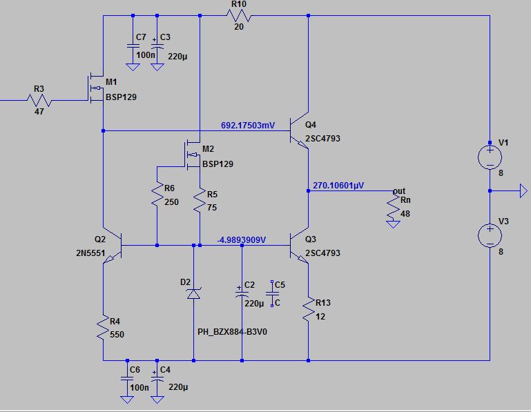

    V_V_V, можно, только непонятно как ноль на выходе поддерживать. А в варианте Б - понятно.
    Как в варианте Г диодом в коллекторе Т4(Q2) с тепловой связью Т2(Q4), вообщем вариант Г без ОУ и генератором тока как Вашем балансном
  18. #177
    Аватар для jett
    15.11.2009
    г. Киев
    3,488
    По умолчанию Re: Однотактный усилитель для наушников на основе буфера ФАНТОМ
    V_V_V, ну может быть, попробуйте на макете. R4 придется подобрать.
