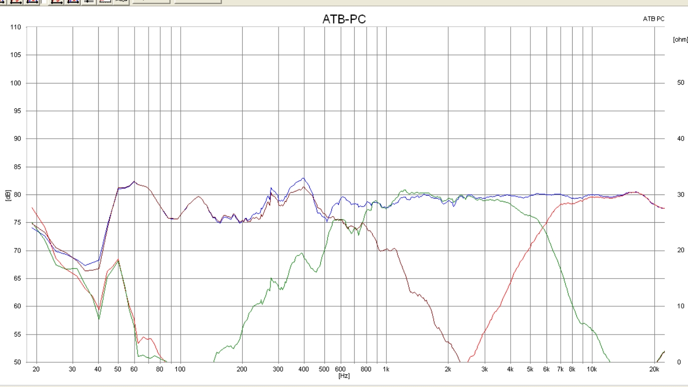

    Прорабатываю макет,АЧХ рабочего варианта на картинке.Вместе с тем попробую ленточник CD3.
    Расскажите, как CD3 в сравнении с предыдущим пищиком, еще интересно, меняет ли он подачу при прогреве. Спасибо

    День добрый.Выкладываю фото последней версии системы и данные моделирования.
    С уважением,Алексей.

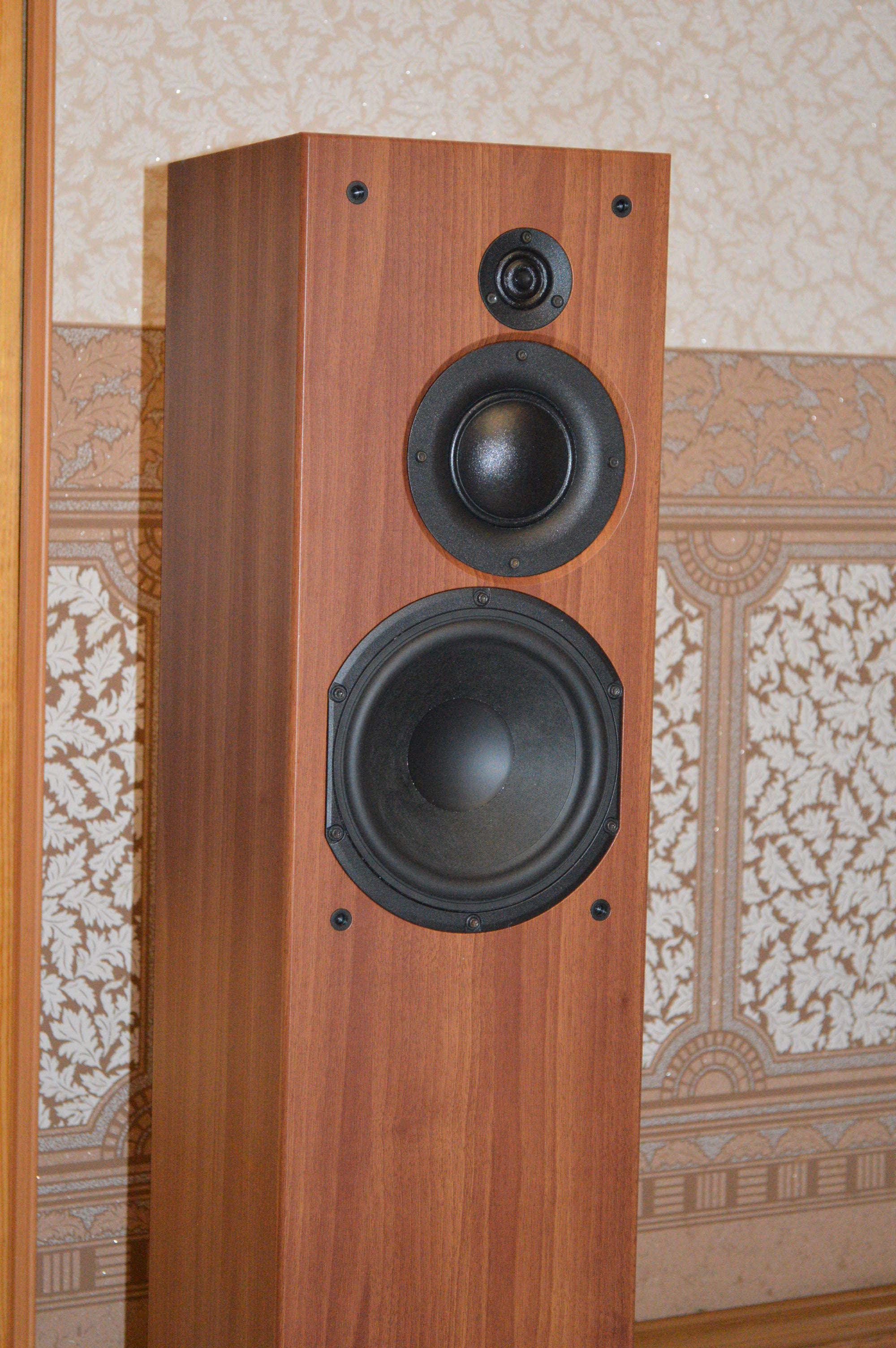

    День добрый.Сегодня примерил динамики к новым корпусам.
    с уважением,Алексей.
    Как обычно, всё выполнено очень качественно. А почему вы утопили средник? Только из-за нахлёста фланцев или фазы так лучше сходятся? С точки зрения эстетики, наверное, было бы симпатичнее отфрезеровать во фланце средника выборку под пищалку и поставить их в одной плоскости.
  15. #174
    Аватар для Алексей Коваленко
    31.05.2012
    г.Ейск
    1,844
    По умолчанию Re: Трехполоска на купольном СЧ
    Здесь несколько причин.Это модификация модели с НЧ ScanSpeak 22W/8534G00 и ВЧ Vifa XT25SC90-04.Общий конструктив и соответственно центры посадки всех головок,сохранены.В свою очередь,утопленный купольник,как мне показалось на слух,менее "солирует" при размещении АС не далеко от слушателя.Но это может быть чисто мое ощущение,так как масштабных прослушиваний не проводилось.Согласен,выглядит не привычно,но к этому быстро привыкаешь,погрузившись в музыку.
