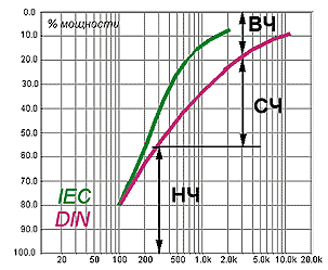

    Народ , я перевернул шкалу мощности в таблице и так вроде куда удобнее ей пользоваться получается при 1200вт на канал на нч - 100% мощности на сч при разделе 200гц - 65% а на вч 10-15% в зависимости от раздела 5 - 8кГц , на сч получается 780вт надо , может кто ни будь знает как посчитать на сколько больше динамик выдержит если его резать снизу например 4-ым порядком на 200гц ?
    если на нч\сч башке написано допустим 100вт то это очевидно без нижнего фильтра , а если с фильтром то больше будет! что то я запутался , например у Т-25 указанная мощность 10вт это надо полагать после кроссовера что ли? тогда после какого? там в статье написано такой пример «Максимально допустимая мощность (на входе/выходе фильтра) – 20/4 Вт (фильтр 2000 Гц, 12 дБ/окт.) или 50/6 Вт (фильтр 4000 Гц, 12 дБ/окт.)». не пойму на 780вт СЧ звена надо грубо говоря десять 75вт голов или меньше (т.к. они через кроссовер пройдут) ? подскажите кто в курсе

    Частота
    Максимальная мощность выше указанной частоты
    300 Гц
    50%
    600 Гц
    25%
    1200 Гц
    10%
    2400 Гц
    10%
    (с)Примечательно, что менее половины мощности приходится на частоты выше 300 Гц. Следовательно, по крайней мере 50% отходит к диапазону ниже этой границы. Отсюда вытекает правило, которое применимо для многих конфигураций: мощность басового усилителя должна быть в полтора раза больше мощности фронтальных динамиков. Так, если на фронт используется 4-канальный аппарат 4 x 25 Вт, то подводимая к сабвуферу мощность рассчитывается по формуле: 1,5 х (25 Вт + 25 Вт). Получаем, что на бас следует отвести порядка 75 ватт. (с) как пример

    igor_kutuzov,
    заботящиеся производители обязательно указывают мощность до/после фильтра.
    по любому 10Вт - это очень мало.
    СЧ/НЧ максиум на 30Вт.

    Завсегдатай Аватар для igor_kutuzov
    10.01.2005
    Казань
    1,532
    кажись медленно доходит до меня, если 1324.8 использовать на СЧ с запуском от 200гц то на него приходится примерно 66% мощности , к примеру с усилка идёт 45ватт тогда после фильтра на на 200гц на сч попадёт 66% т.е. 30ватт, получается мощность: вх\вых кроссовера при срезе 200гц бесконечного порядка 45\30 ватт , а Т-25 наверняка 10вт после кроссовера при срезе 3,5кгц что есть 18% от общей мощности , значит примерно 55\10вт при 3,5 четвёртым и с режектором как и рекомендуют АСА , а если высокий раздел то вообще около 10% значит 100\10вт ...
    правильно что ли рассуждаю? подскажите

    из переписки с АСА
    понял,что она указывает поспортную мощность ,те ту при которой динамик работает 100 часов без выхода из строя при на него сигнала белого шума сформированного по кривой из Госта 16122-87,которая почти соответствует аналогичной стандарту МЭК
    20Гц-6,2дБ, 25-3,9, 31,5-2,1, 40-0,9, 50-0,2, 63-0, 80-0,1, 100-0,6,125-1,2, 125-1,2, 160-1,9, 200-2,8, 250-3,7, 315-4,7, 400-5,7, 500-6,7, 630-7,7, 800-8,7,1000-9,8, 1250-11, 1600-12,3, 2000-13,7, 2500-15,2, 3150-17,2,4000-19,4, 5000-21,8, 6300-24,7, 8000-28,1, 10000-31,6, 12500 -35,5, 16000-39,9,20000-44,3
    паспортная мощность не говорит о перегрузочной способности динамиков, которая связана с разрушением динамика связанного в основном с тепловым перегревом катушек
    они таких экспериментов специально не проводили,
    но сказали что Т25.8 выдерживает 50 ватт при подаче 60 раз импульсов по одной секунде.но проверять не советовали

    "для защиты от перегрузки мощность динамиков выбирать с коэфф ~1.2(ежели идет 10вт то голову брать на номинал 12вт)"
    А как же на счет того, что твитер можно спалить и менее мощным усем, чем номинал головки?

    to ALL , что то меня опять сомнения одолевают , раньше вроде всегда считалось что максимальная мощность АС и стало быть канала усилителя равняется мощности нч динамика, а тут получается что даже при нарисованном в таблице разделе, к примеру на нч приходится только 40%, значит если делать трёх полоску на 3003 (75вт) то при верхнем кроссовере на 200-300гц , можно на неё на вход кроссовера подать 187,5 вт и на выходе кроссовера получится её максимум 75вт, и типа она не сгорит от 187,5 вт усилителя ???
    и на сч значит надо 40% т.е. те же 75вт а на ВЧ 20% - 37,5 вт , я тут обдумывал трёхполоску , и по старинке предполагал что на один 3003 хватит одного 1324 и Т-25, а получается что надо 2шт 1324 и 4шт Т-25, что то фигня какая то по этой таблице получается
    скажите кто ни будь что ни будь умное

    всё таки наверно правильно будет брать на НЧ - 100% мощности канала усилителя , на СЧ при низком разделе не более 70% а на ВЧ даже при самом низком разделе не более 25% , кривая мощности DIN походу и так с офигенным запасом нарисована ...
    опасаюсь что если 1324.8 запускать от 200гц третьим порядком в паре с 3003.8 , то на полной мощности в 75 ватт , 1324 будет работать за пределом номинальной мощности ведь на него пойдёт 50вт, может всё таки выдержит , ведь на наклейке написано 75вт, а Т-25 от 8кГц вторым наверняка выдержит как считаете ?

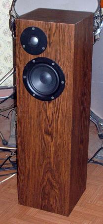

    10.01.2005
    Казань
    1,532
    SinteZ, только три дня назад сравнивали наполники АЕ и эти мои , по низам и высоким мои понравились людям лучше на АЕ бас более плоский и менее мощный а высокие хочется убавить , т.е. тоже жёсткие какие то , громко включаешь и уши режет , хоть и детальность очень высокая но в целом обывателю важнее мягкость - возможность длительного прослушивания без увядания ушей может конечно ещё усилок так действовал ( какой то усилитель Андронникова за 3,5 тыс.евро) но мастер сказал что тракт линейный, вобщем мои только по детальности середины немного проигрывают, а по низам и верхам лучше, вообще тот усилительный мастер и ещё пару аудиофилов в тот день сильно удивились этим колонкам , сказали что в салонах за 12 тыс.руб. играют однозначно хуже , я так примерно и предполагал что они играют на 15 т.р. ...
    саб конечно можно, у меня по ним такой стандартный вопрос от слушателей :" это что вот эти маленькие так играют? так они без сабвуфера? "
