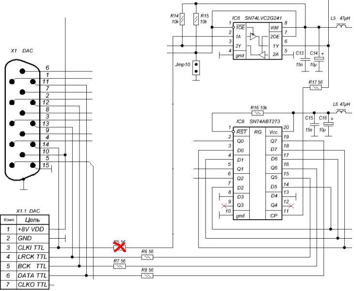

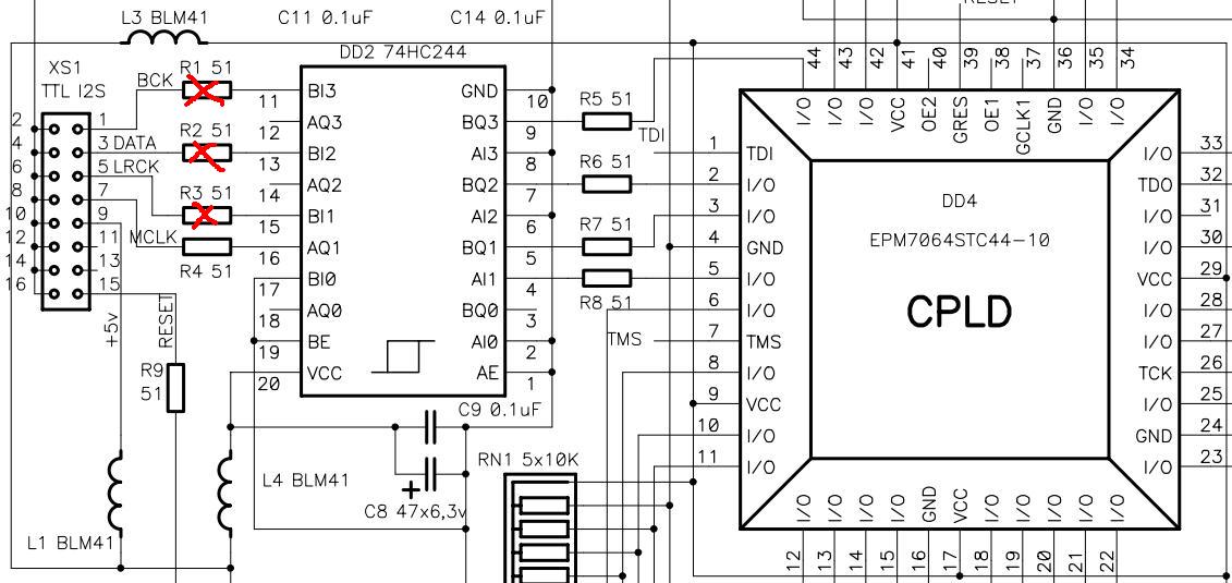

    Возник вопрос согласующий резистор между передатчиком и приемником надо ставить на стороне передатчика?
    На данный момент резисторы стоят и там и там. Вот думаю попозже попробовать отпаять резистор на модуле KNLL в линии приема MCLK.
    Терминирующий? Если да, то только на входе приемника.
    в низкоскоростных (<100МГц) КМОП-схемах это, строго говоря, не согласующий резистор. Потому что нет ни линии передачи с нормированным волновым сопротивлением, не терминатора на входе приемника. Если даже разработчик подумал и сделал импеданс проводников на плате нормированным (а это требует непрерывного слоя земли под сигнальными проводниками), то все равно полностью согласовать структуру источник-линия передачи-приемник не удастся - используя обычную КМОП-логику, мы не можем обеспечить равные сопротивления источника, приемника и линии передачи. Задача этого низкоомного (10-100 Ом) резистора - снизить добротность линии передачи и уменьшить скорость нарастания сигнала на выходе источника. Ставится такой резистор непосредственно у выхода источника сигнала. При правильном выборе номинала снижаются отражения от выхода источника сигнала, что визуально проявляется в уменьшении всяких паразитных колебаний на фронтах и полках сигнала. Другое дело, что в подавляющем большинстве случаев для КМОП-сигналов, которым мы ограничили скорость нарастания с помощью этих последовательных резисторов, линии передачи будут являться "короткими", т.е. такими, что их длина не превышает долей длины волны самых высокочастотных составляющих сигнала (самыми высокочастотными составляющими КМОП-сигналов являются фронты/спады). А "короткие" линии передачи не вызывают ощутимых проблем, связанных с повышенным излучением от линии передачи.
    Если получателями сигнала являются несколько приемников (Т-образные ответвления), то либо длина этих ответвлений должна быть как можно более маленькая, либо добавлять последовательные резисторы на входы приемников. Их номиналы обычно составляют 1/4-1/3 от резисторов на выходе источника. Это позволяет избежать появления стоячих волн в линии передачи.
    Именно это было написано в книге, поэтому и задал вопрос.
    Тогда получается, что на плате ЦАП резисторы на входах LRCK, BCK и Data лучше выпаять т.к. они стоят у выхода источника (в моем случае в модуле SPDIF), MCLK оставить с резистором, а в модуле выпаять резистор в линии приема MCLK?
    Добавил схемы приема передачи сигналов между модулем и ЦАП. Вместо зачеркнутых резисторов лучше поставить перемычки?
    Не надо. Собака зарыта не там.
    А где тогда?
    В модуле, в линии приема MCLK все-же попробую поставить сверху резистора перемычку.

    Корочи, кормите модуль синусом - у него спектр помех на много чище.
    Нет. Учитывая устройство входных цепей КМОП-приемников, вы ухудшите ситуацию с импульсными помехами, потому что низкая скорость нарастания синуса приведет к тому, что время протекания сквозного тока через транзисторы КМОП-вентиля увеличится. Далеко не у всех микросхем входные каскады - пороговые с гистерезисом. Необходим оптимальный вариант. А оптимальным вариантом является вариант, когда длительность фронтов/спадов меньше 1/6-1/8 периода частоты клока, но не меньше, чем когда линия передачи становится для такого клока "длинной" (с вытекающими последствиями типа отражений/звонов).
    Можно вместо резика поставить ферритик - тоже должно сожрать фронты.
    Нет. внеся реактивное сопротивление в это место, вы можете ухудшить ситуацию - ВЧ-токам все равно придется куда-то побежать, и побегут они уже в виде излучения, наружу. Чисто активное сопротивление тут уместнее - диссипативная природа, уменьшение добротности.
    Решений, помимо компактности и продуманности платы/схемы, не показывали
    Вот тут да. А еще, если надо передавать сигналы шины I2S на значительное расстояние, можно, к примеру, воспользоваться LVDS-приемником/передатчиком, и передавать сигналы по HDMI-кабелю, разумеется, выполнив требования по согласованию импедансов. В случае с LVDS и при выполнении нескольких несложных правил результат вас обрадует. Поставьте разъемы HDMI поближе к микросхемам приемника и передатчика (например, ADN4667/ADN4668) и добавьте на каждый дифференциальный вход приемника по терминирующему резистору 100 Ом. Обеспечьте слой земли под микросхемами и разъемом, корпуса разъемов подключите через к земле устройства через цепочку, состоящую из параллельно включенных емкости 0.1мкф и резистора 10КОм. Об остальном позаботились создатели микросхем, разъемов и кабеля, результат гарантирован.
    Нет, они, как минимум, не мешают в данном случае. Можно попробовать немного увеличить (Ом до 100-150) резисторы на выходе источника сигнала. Надо пробовать экранировать шлейф, менять точки подключения земель, поискать неявные контуры земель, надеть ферритовые кольца на шлейфы и т.д. Одним словом, не видя всей конструкции целиком, сложно давать правильные советы. Дело довольно тонкое
