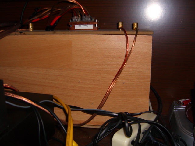

    Рэтро Во всяком случае я так задумывал.
    по поводу ламината--если есть фотки поклади
    Ламинат это пресованная бумага отделанная,вообщем на пол кладут,фотка так сделанно временно на пьяный глаз блок фильтров АС,он у меня выносной,и оставленно на вечно ,до появления энтузазизма.Обзорно вобщем он так выглядит,а далтше лаком или покрасить,он идеально ровный,ну и аккуратности побольше.
    Идеально для ирф530 ток покоя в пределах 150-200мА по спектру накрутил,а на слух фиг отличил,а разница в гармониках в 10 раз и спектр разныйВообще корпус это проблема или дорого-увы.

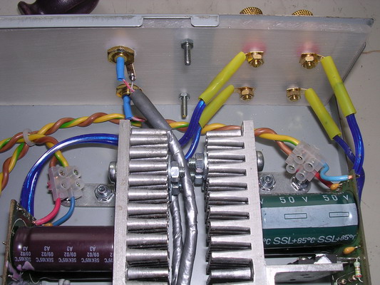

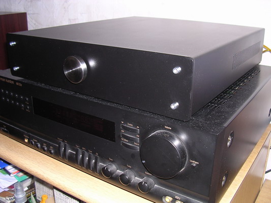

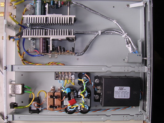

    Пока народ разбирается с усилами на TDA7294, собрал еще один усилок из набора NM 2011, теперь уже для брата (меня, чувствую, скоро забанят, решив, что я рекламирую МАСТЕРКИТ ).
    Товарищ отдал две собранные и не нужные ему платки. Три дня неспешной работы, в основном – слесарной (один хрен – дожди) и все готово.
    Усилитель заработал сразу. Все отлично. Фон = 0.
    Была только заморока с трансами. Из-за того, что корпус невысокий (от ПК) надо было найти компактный трансформатор. В идеале бы, конечно, тор, но где ж его возьмешь. У нас их в продаже нет (да, видимо, и не будет никогда). Поэтому, были испробованы два транса от ВЕГИ 120. Развязав вторички, завел питание через два моста на каждый канал. Но ни один, ни другой транс мне не понравились. Трещат, гудят, фонят, греются и т.п. Удивляюсь, как вообще усилки на них работали. Наконец, нашел транс (12В, 60Вт) от какого-то сетевого устройства. Тянет, нормально, почти не греется, не трещит. Вообще молчком. Мощность, правда, из-за меньшего питания заметно упала, но с высокочувствительными АС все нормально – звуковое давление приличное.
    Подключил через один 15А диодный мостик, затем фильтр 40000 мкФ + пленка.
    Пытался уменьшить хлопок в АС при включении усила, установив «устройство для задержки сигнала на 3 сек для защиты галогеновых ламп» (осталось после ремонта), но получилась лажа, не рекомендую (на одном из фото слева внизу). Пока будет хлопать.
    Сигнальный провод в тефлоновой изоляции, помещен в экранирующий чулок, подпаянный непосредственно на плату усила. Изолирован х/б изолентой. На выходе колоночный кабель. Равенство длины проводов для подключения правого и левого каналов до миллиметра не соблюдал, основной принцип – покороче (недавно рассматривал внутренности брендового дорогого усилителя, там тоже с этим не особо заморачиваются), правда пришлось тянуть провод на переднюю панель, не было под рукой подходящего стержня или шпильки для удлинителя.
    Переменник – больной вопрос. Купил самый дорогой, который нашел. Целых 80 рубликов . Ничерта в наших магазинах нет. Потенциометр, конечно, дрянной, но хоть не скрипит при вращении, и то хорошо. Экранирован от наводок транса (сделал еще при ВЕГовском трансе).
    Корпус, как уже говорил, от ПК, покрашен в черный цвет. Тумблер включения на задней панели (из плекса). Передняя панель тоже из плекса.
    Осталось выточить ручку.

    Еще пара фоток.

    А куда горячий воздух девается? Или усилок не греется вовсе?
  8. #167
    29.11.2005
    371
    По умолчанию Re: УМЗЧ на MOSFET
    Сбоку вентиляционные отверстия (на снимках не видно), есть и в днище немного. Гоняю его уже больше 3 часов почти на полной - холодный.

    Вот и ручка подкатила. Теперь уже все.
    Кстати, о пользе неполного питания. Мой усил (из такого же набора) с мощным трансом, банками в фильтре питания, общей емкостью 8х10000 мкФ + 2х4700 (штатные на плате), напряжение на усилитель - 37В (при максимальной 40В) акустику на полной уже рвет, слышно (с болью в ушах), как им (АС) трудно беднягам. Работают, качают, но еще немного и хана. На этом же (новом), с недостаточным питанием, можно без опаски выкручивать ручку на максимум, АС проглатывают все без напряга, искажений нет, звук комфортный, все нормально. Сейчас гоняю с напольными JMLab. Потише, чем с АС на 75ГДШ33, но высокие помягче (пищалочка явно получше и подороже), да и 75-ка дает грязи, но динамика не та. Нет того безудержного раздолья, что дают TQWP-шки на 75ГДШ.
    Пойти что-ли за пивом еще сходить? Может и на JMLab раздолье начнется .
