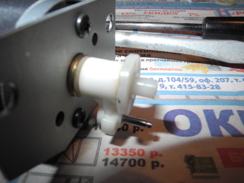

    Подскажите как снять белую пластмаску на которой крепится ось айдлера. Есть у меня ещё одно подозрение- туда циатим попал и смешался с жидкой смазкой, возможно получилось что-то типа каши, потому как внутри что-то хлюпает. Вот хочу снять и смазать всё только жидким маслом.
    Я думаю, что вся конструкция просто стягивается с оси мотора (с двух сторон подцепить чем-то плоским и отжать). Если не ошибаюсь, там есть фетровая подушечка. Вот если масло попало на неё, это плохо.

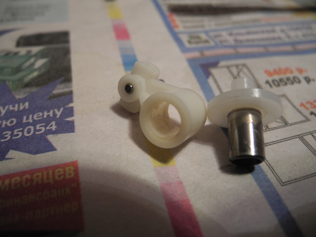

    Действительно всё легко снялось с помощью двух отвёрток- внутри обнаружилась клейкая субстанция непонятно чего. Я даже не уверен что это циатим....возможно заводская смазка загустела.Фетр кстати чистый оказался. Вот думаю в подшипник движка капнуть трансмиссионки. Сзади у двигателя есть тоже как я понял подшипник и отверстие в нём закрытое внутри металлической пластиной. Если туда смазки капнуть она достигнет цели..? Кстати трансмиссионным маслом допустимо смазывать пластмассовые детали, оно их не повредит..?
    Для пробы смазал трансмиссионным маслом тонвалы- когда крутанёшь их пальцем выбег получается больше чем после смазки турбинным.....

    Вот отверстие на задней крышке мотора. Масло туда можно закапать..?

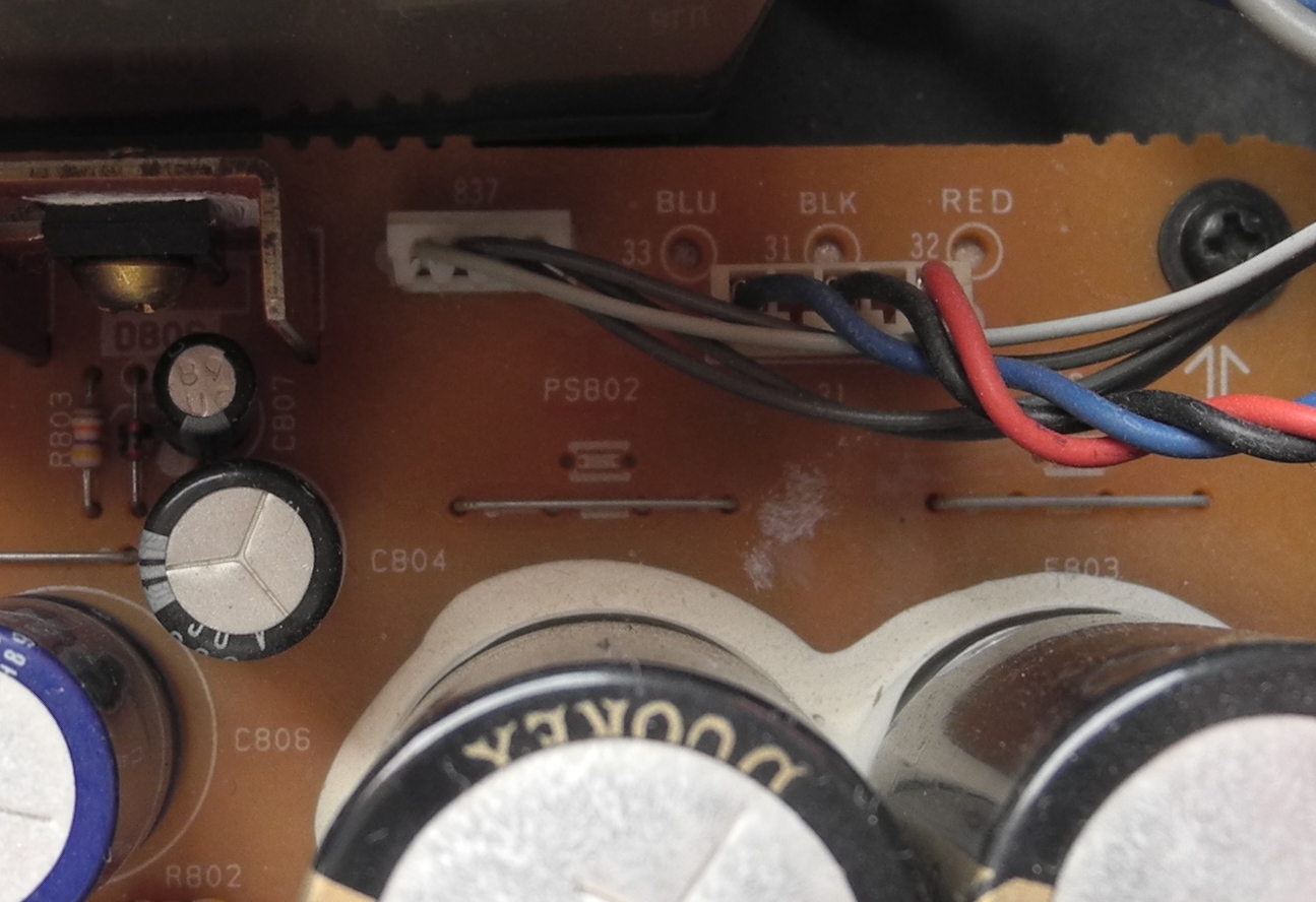

    Кстати есть ещё вопрос- что это за PS802 нераспаянные- на сколько я понял их перемычки заменяют, а что за радиоэлемент с обозначением PS я если честно не знаю.
    У меня есть вопрос по поводу этой фетровой подушечки- для чего она?- я так понимаю она работает как фрикцион, чтоб шестерёнка проскальзывала при пуске например, для избежания рывков, или я не прав?. Шестерёнка которая надета на вал через эту фетровую прокладку проскальзывает после приложения весьма небольшого усилия.
    Для того, чтобы прижимать шестерёнку айдлера к шестерням на приёмном и подающем узле в зависимости от направления вращения мотора.

    фетр на фрикционе гасит рывки при передаче вращения от мотора к подкатушечникам и создает постоянный (в разумных пределах конечно же) и определенный по силе вращающий момент. Важно что бы он (фетр) был чистым, т.е. в нем отсутствовали продукты износа (белая труха и пыль). Если продукты износа все же есть - чистим фетр жесткой кистью.
    разьем.
    врядли оно достигнет втулки.Я бы не стал этого делать. Смазывайте втулку со стороны насадки, как правило этого достаточно.
