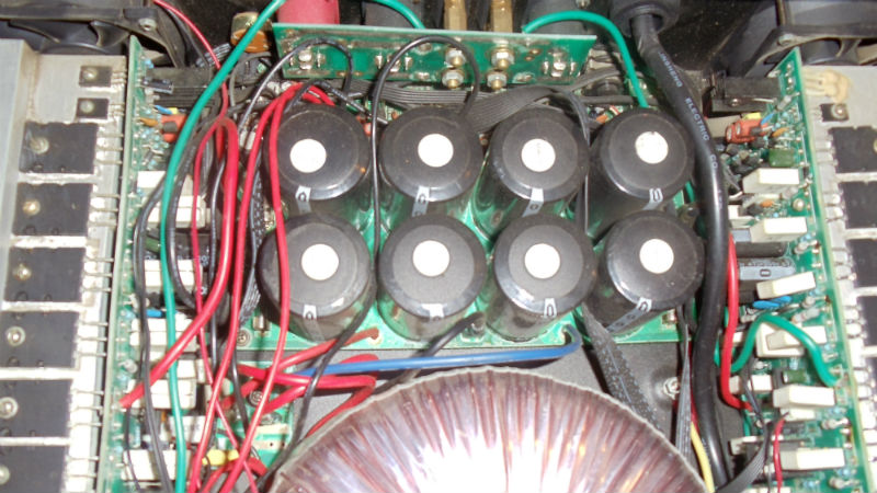

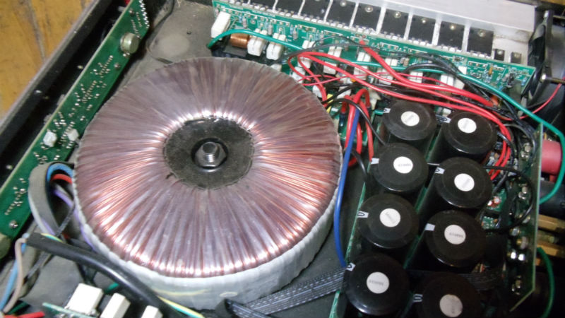

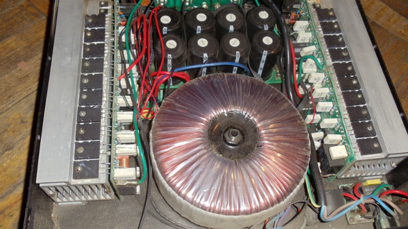

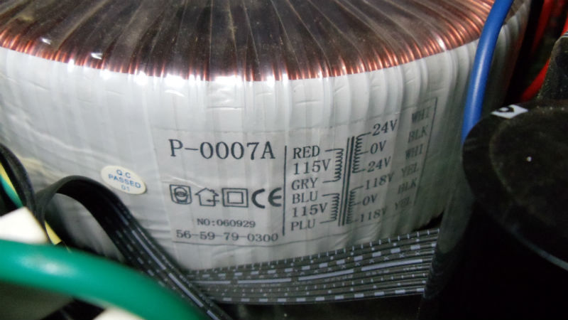

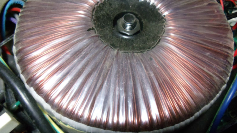

    Может не в тему, но ради этого вопроса новую создавать нет смысла )
    У меня есть усилок вернее отнял за долги ДД OMNITRONIC P-3500 может кто нибудь сталкивался с ним, в двух словах что он из себя представляет ? Если вещь хорошая то оставлю ) Включали на два ома он сразу задымел потом отремонтировали )) 1700 ватт Х 4 ОМ канал

    10 транзисторов!! и задымел бывает же))
    ---------- Добавлено в 23:08 ---------- Предыдущее сообщение в 23:08 ----------
    прочти номинал, очень интересно

    По умолчанию Re: Ищу владельцев Biema FW900/1100/1300
    Стремный усь я бы не брал . +- 118в в АБ классе это как то не очень.
    На 2х и 3х этажник он не похож . там +- 24в собственные нужды наверное.
    Похож на обычнай Холтон на 5 пар.
    Там часом не 10 пар в канале выходников внизу вижу стоят еще резисторы мощные? Если так то может и 1700вт на 4ом ну все равно стремный,он будит грется как сковородка .
    Туда нада при 1700 ставить не вентилятор а турбину с самолета .
    Цитата Сообщение от Kaskad Посмотреть сообщение
    10 транзисторов!!
    двадцать на канал!
    И что там интересного я не очень разбираюсь в цифрах (
    и +- 115в и написано что класс П, и вообще где можно прочитать про классификацию усилителей ?
    Так оно и есть )
    На нем висели 4 суба по два на канал (1000 РМС) вроде не грелся а работал все лето )

    модель транзисторов какая??фирма номинал
  13. #172
    21.11.2010
    Украина
    726
    Это походу моторолы у меня на таких собран ,у вас выходит по 120$ на канал если 20шт в канал.

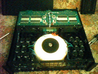

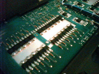

ID:	134663А вот вам для всеобщего обозрения 50шт. транзюков на канал!!! класс АВ Нажмите на изображение для увеличения.
    Это на трансе такая напруга, на емкостях в БП поболее будет...
    ---------- Добавлено в 19:42 ---------- Предыдущее сообщение в 19:38 ----------
    Это и есть калорифер
