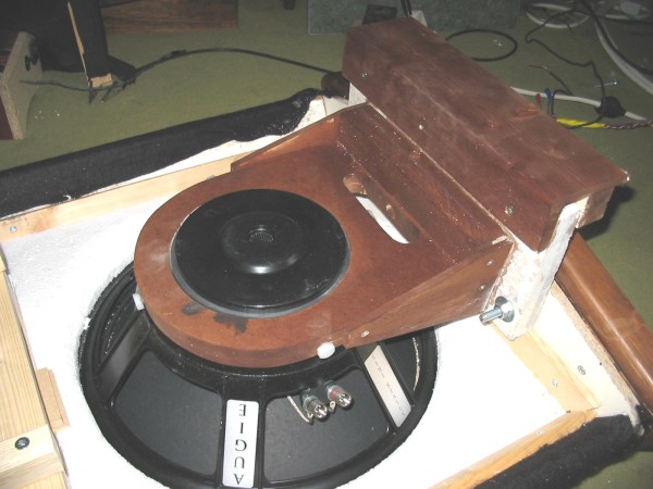

    все уже придумано до нас...
    мощное цанговое крепление за магнит, т.е. динамик вообще не касается щита.. между дином и щитом зазор 3-4 мм

    Если будет 4 головки, то для точности нужно, чтобы конструкция еще была весьма тяжелой. Иначе щит будет все равно вибрировать, но не изгибаясь, а просто перемещаясь взад-вперед. Идеал, получается, достижим только, если головки магнитами упирать в что-то очень тяжелое и твердое, например в бетонную колонну, стальную раму, и т.д.
    ---------- Добавлено в 22:15 ---------- Предыдущее сообщение в 22:13 ----------
    Тут крепление мощное, но консольный кронштейн - не годится. Консоль - это слабый элемент, имеет низкую жесткость. Нужно делать иначе.

    можно усилить... принцип то ясен, отвязать динамики от лицевой панели дабы она не резанировала

    Можно сделать наоборот - если магниты закрепить на что-то очень массивное и жесткое, то фланцы можно не отвязывать от панели, а саму панель сделать легкой. При этом получится, что панель закреплена на динамиках. Чтобы последние разгрузить, нужно будет сделать пару регулируемых (чтобы размерная цепочка замкнулась) опор панели на то же массивное и жесткое, на что закреплены магниты головок. И вибраций не будет и это будет правильно.
    Мне не понятно, почему проектировщики динамиков из всех сил следуют этой традиционной неправильной схеме - предусматривают крепления только за фланец. Хоть небольшие партии бы делали иначе, что ли. (риторика)

    после лабиринтов сделать щит не очень сложно, я думаю так..
    главное чтоб дин крепился за магнит на мощную опору и вообще не прикасался щита..
