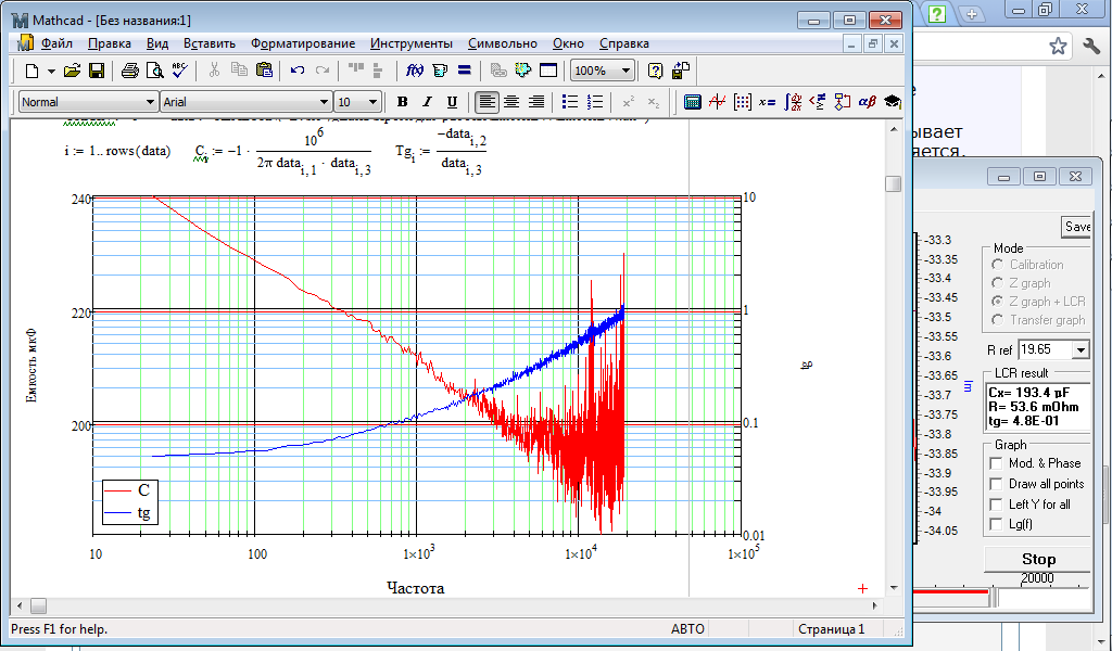

    Первый блиньчик из под Маткада вроде бы не комом (первое впечатление удобней чем в Гнуплоте ), но столкнулся с "тормознутостью" - первый раз график строит, а потом вычитывает данные, видимо, из какого то своего буфера (график не меняется, хотя входные данные в файле уже другие), перечитывает файл только если поменять путь к нему (после ошибки он снова рисует и дальше "стоит на своем" - только как партизан)
    Народ, кто знает где ему "память отбить"
    картинки такие рисует - пока как рисовалку пользую

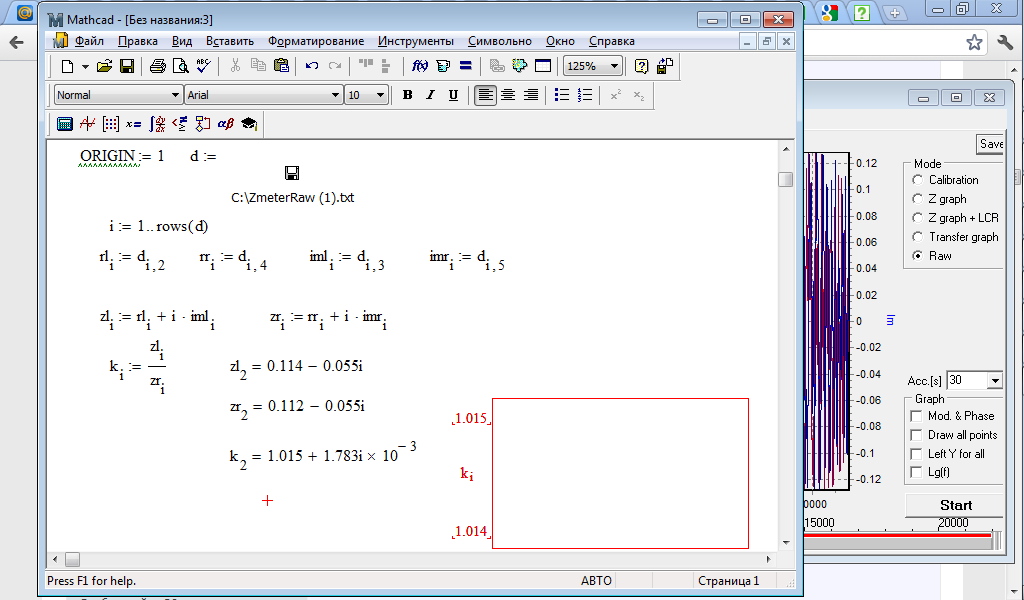

    Пока тупА написал, что бы чистА потренироваться , надо бы назначить переменные и попробовать без этих длинных формУл обойтись МК то должен понимать
    Это на КЗ (RAW)

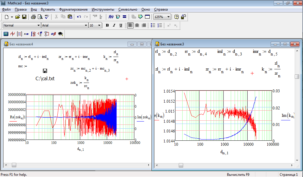

    Еще не соображу как мнимую часть на графике отобразить?

  9. #168
    09.06.2011
    Palaiseau
    183
    По умолчанию Re: Измеряем RLC
    Вроде всё правильно у Вас, только график не понимает комплексных чисел, поэтому он и красный. Ему нужно явно писать Re(Ki), Im(Ki). Две отдельные кривые. Если хотите фазу - есть функция arg(z), а для модуля - |z| который вызывается из матричных операторов и называется в подсказке детерминантом.

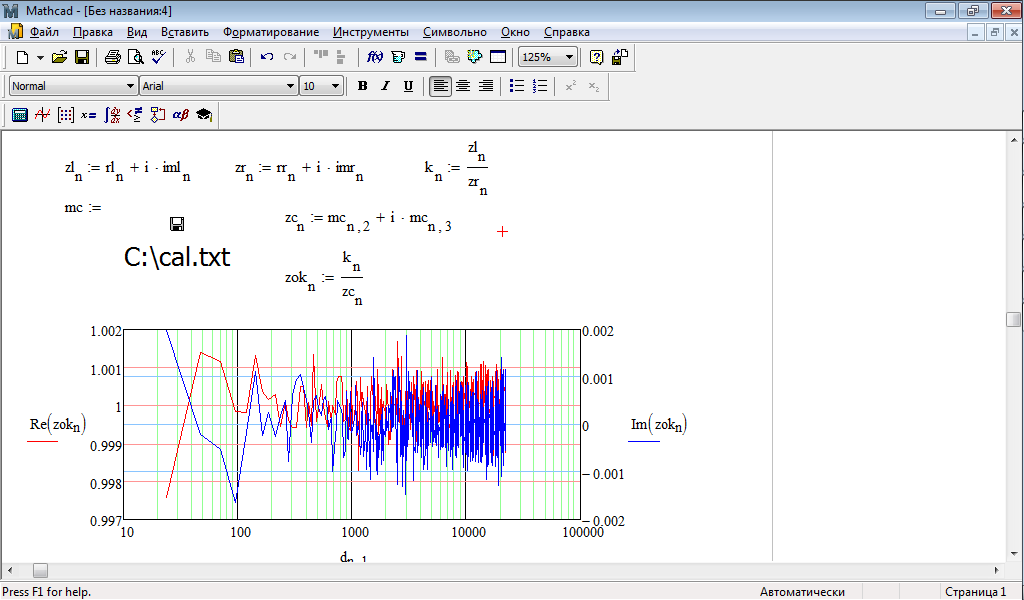

  11. #170
    Аватар для Борисыч44
    03.08.2005
    Киров
    6,146

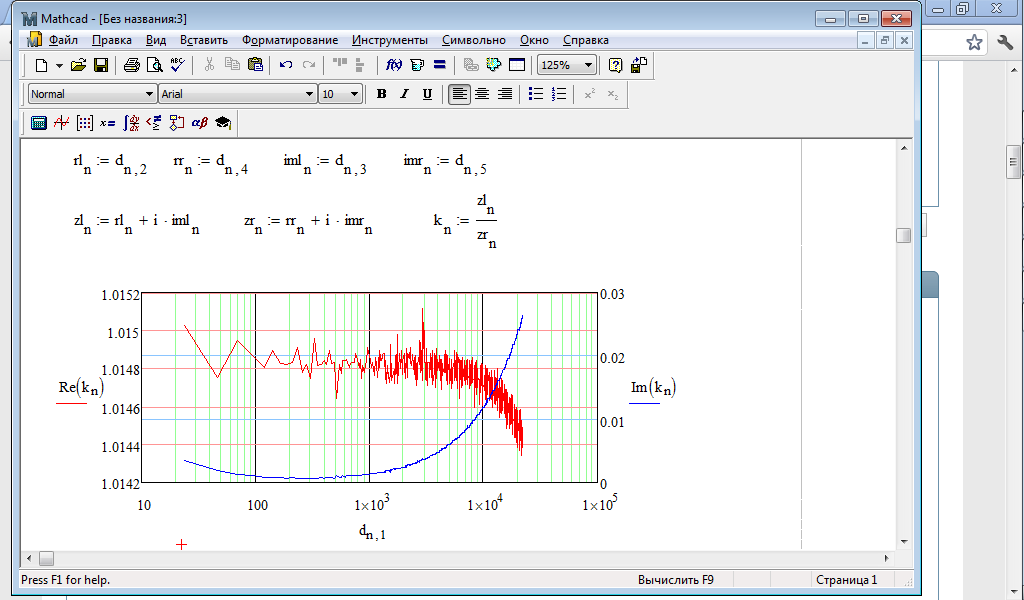

    Фазу нарисовал, а модуль то ли не то нашел, то ли не там ищу

  12. #171
    09.06.2011
    Palaiseau
    183
    Странно, только что проверил - модуль работает, у Вас всё правильно написано. С маткадом иногда заскоки бывают - попробуйте этот модуль стереть и заново написать. Или сохранить файл, закрыть маткад и заново его открыть. А в файл он комплексные числа как-то странно записывает. Попробуйте из комплексных сделать матрицу вещественных и записать в файл.

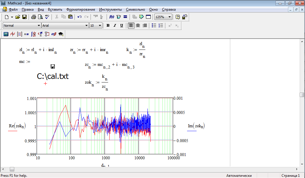

    Ну, графики начал рисовать, и с выводом разобрался - пора за "каверзы" приниматься

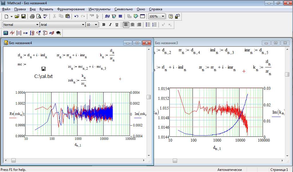

    DVK_,
    Да так и пришлось то, что на графике, то и в файл

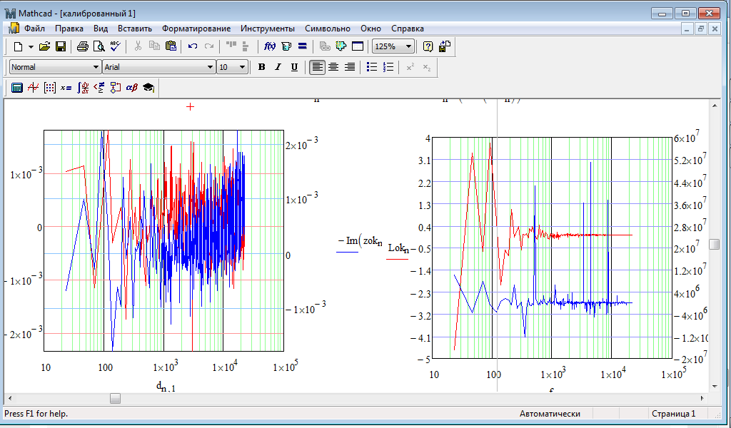

  19. #178
    03.08.2005
    Киров
    6,146
    Так, начинается - где то с Im прокололся - на индуктивности отрицательная и падает??
  20. #179
    03.08.2005
    Киров
    6,146
    Поправил, забыл "-" к Im приставить , сейчас и емкости и индуктивности нормально показывает.
