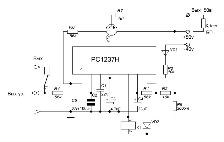

    Здравствуйте!Я здесь недавно,но парочку усилителей собрал как-то незаметно,затягивает,однако.Дошел вот до защиты,мне кажется в сырых конструкциях начинающих без нее страшно.Эта upc1237 вылезает посоянно,даташит человеческий, но законченного решения не нашел.Ни здесь,ни ещё где.Надо от КЗ.Вот схема с токовым детектором(я правильно сказал?)Нажмите на изображение для увеличения.
ID:	123984 с просторов инета,универсальна ли она?Куда подключать точку -А -в общем случае, или это решение разное?Если дискрет?Если усилитель на микросхеме/гибридке?Если ее внутренняя структура неизвестна?Буду благодарен за помощь.Есть ли отрицательное влияние на качество сигнала такого решения.Извините если ошибся разделом,но у начинающих больше велосипедные сабы обсуждают.Защиту Котова смотрел,на сайте у VIDALGO был.Интересует именно эта микросхема.Она есть.Три.

    Поставил во второй усилок, там резисторы по 0,1ом, всё равно пришлось ставить делитель.
    Резистивный делитель улучшает термостабильность транзистора, то есть, напряжение открывания.

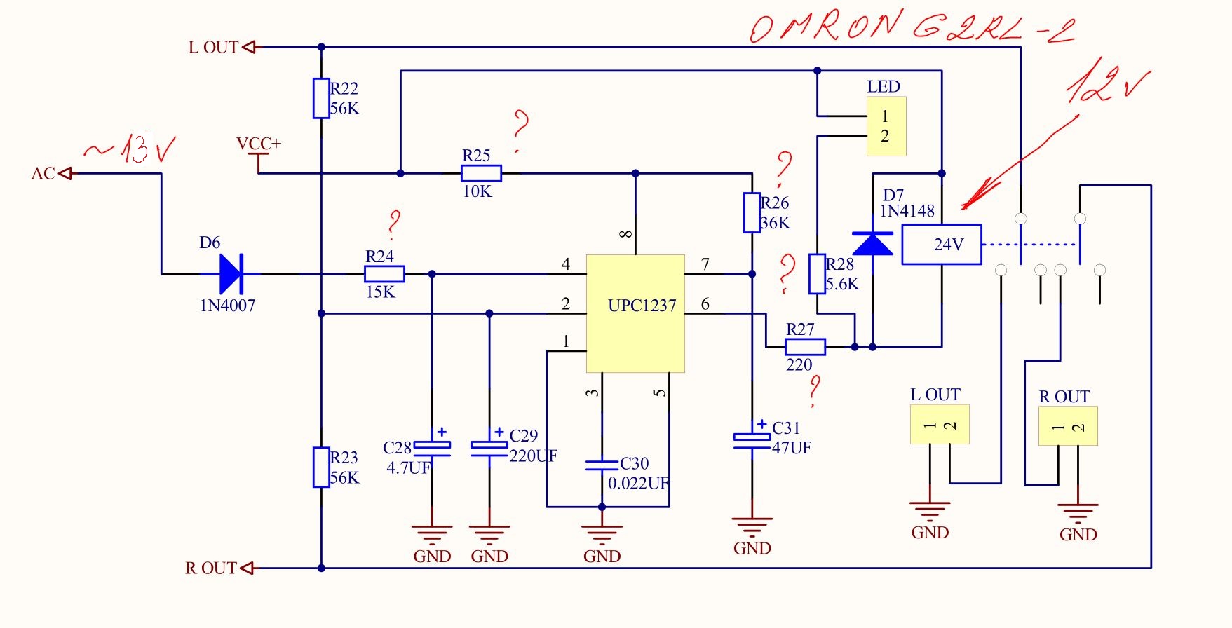

    C питанием +-18 (трансформатор 2 обмотки по 13 вольт) вольт реле при включении не всегда срабатывает
    Как правильно резисторы пересчитать ?
    R24=10k, какое сопротивление реле?

    ну если я правильно понимаю то по даташиту ом 360, при токе 33,3 ма

    я как раз по той методике и пересчитывал
    Но на выводах микросхемы напряжения меньше получаются чем нужно для нормальной работы
    Может, просто реле залипает, поставь другое.
    У меня собрано, уже десяток этих схем, никаких проблем...
    Правда питание выше 30 вольт.
    Андрей Константинович
