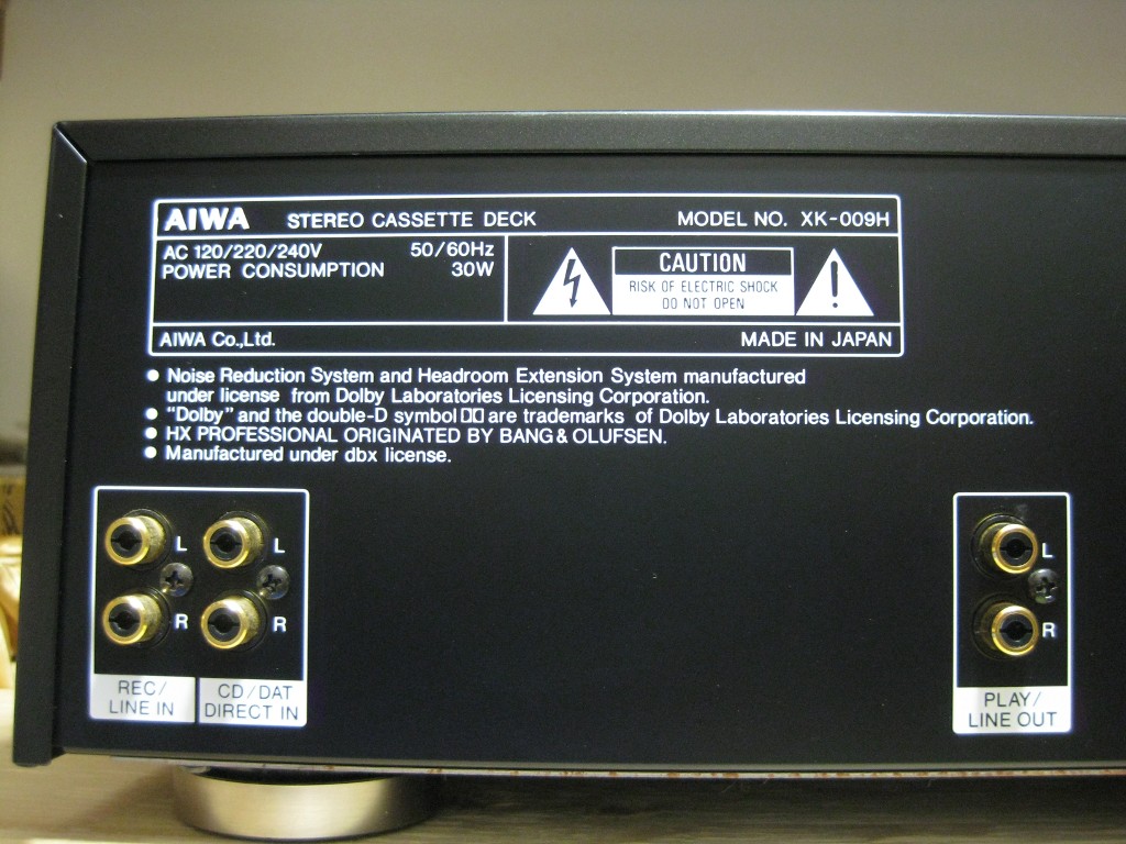

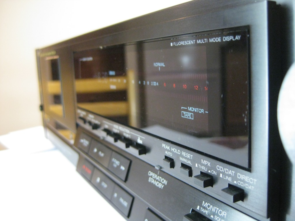

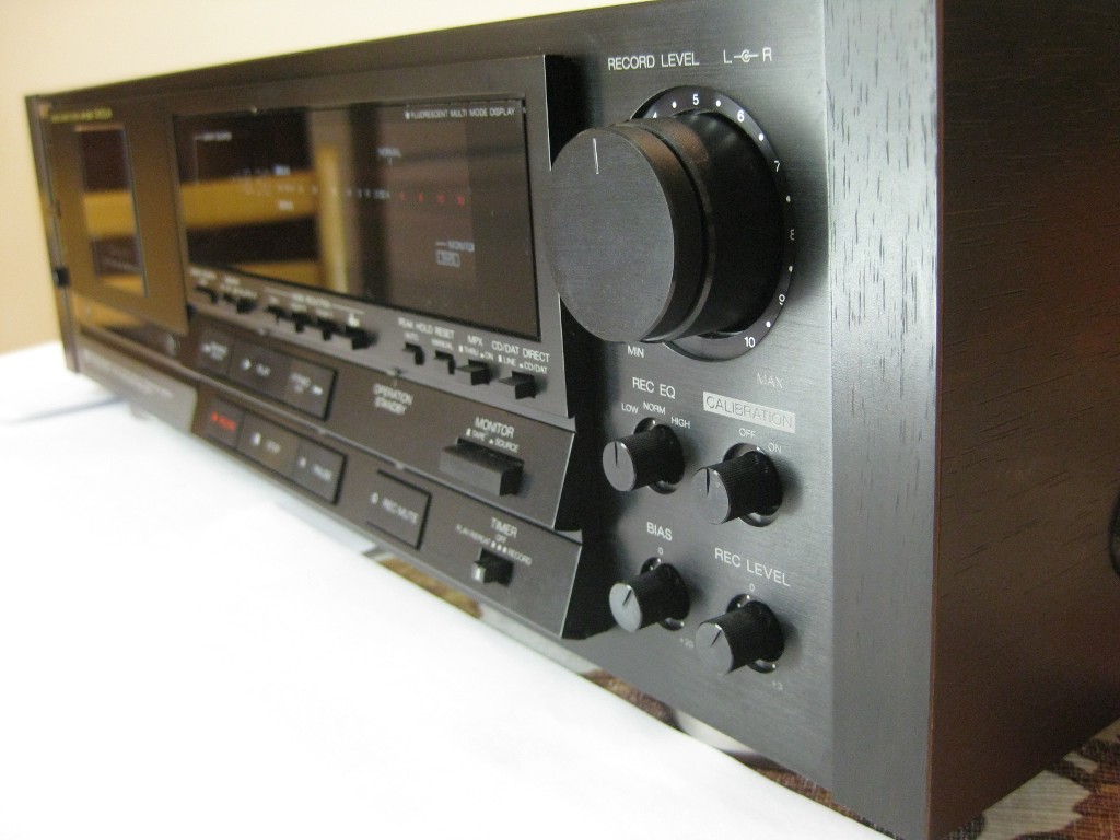

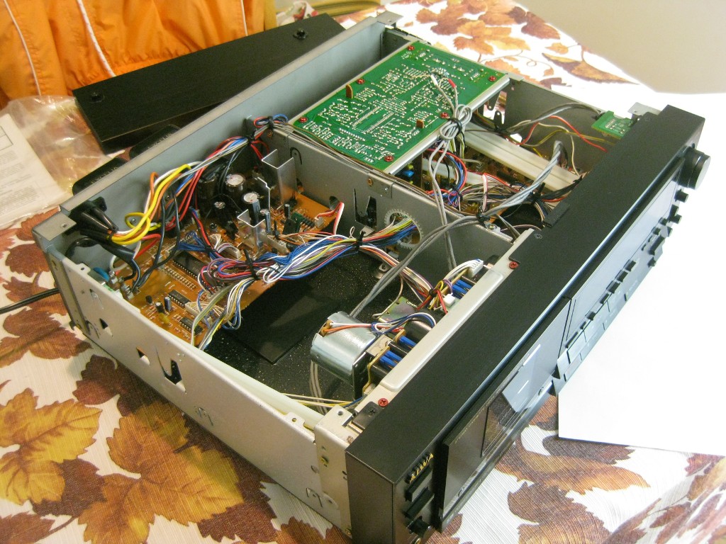

    Получил сегодня Aiwa XK-009 Excelia купленную неделю назад за $200 плюс доставка 70. Вставил попробовать кассету - всё работает Перевернул кассету - всё, работать перестала и кассета назад не выходит Помню Анатолий Петров говорил, что у этой деки блок головок поднимается за счет главного двигателя, т.е. через пассики - понятно, похоже пассики надо менять. Снял крышку проверил так и есть - буду писать Маррсу. Покрутил маховики - блок головок ушёк вниз. Вытащил кассету. Разобрал и снял кинематику для профилактики.
    Из неприятностей - был отломан датчик для хромовой кассеты
    Внешне состояние можно сказать отличное. Легкая едва заметная царапина на верхней крышке. Ерунда можно сказать
    Помню в советское время когда я ещё работал в КБ Орбита на Радиотехнике был у нас там один Мастер, кажется звали его Костя, т.е. Константин Он вырезал в ручную кусочки оргстекла и затем склеивал из них проектируемые в Радиотехнике корпуса магнитофонов. Обрабатывал и красил. Особенно запомнился его корпус магнитолы - никогда бы не поверил, что это один человек и вручную Вообщем был очень впечатлён его работами Впрочем не только я один. Перестройка уже шла во всю и я подрабатывал в вечернее время ремонтом импортной радиоаппаратуры. Обычно за вечер зарабатывал больше чем в Орбите за месяц Интересное было время Так вот вспоминаю один видеомагнитофон с разбитой мордой и погнутой верхней крышкой. Хозяйка уронила с телевизора. Видики тогда были очень дорогие - всю среднюю зарплату чуть ли не год надо было откладывать чтобы накопить на него. Внутренности я быстро привёл в порядок, а морду и крышку отнёс на работу Косте. Хозяйка долго не могла поверить, что это тот самый её видеомагнитофон, а не новый
    Поздравляю! Голова потёртая, но ещё поработает, я думаю.
    Это так и должно быть, датчик для хрома - с другой стороны .
    Надо делать полную профилактику - менять все пассики, оба айдлера, промывать и смазывать оси подающего и принимающего узлов, тонвалов, сделать сервис моторам, а мотор на тонвалы лучше просто заменить на новый. Ролики и тонвалы надо просто хорошо отмыть изопропиловым спиртом.
    Кроме этого, полезно сделать модификацию, которая описана у меня в ветке - установить синий светодиод в базу транзистора-заглушки для калибровки, иначе он вносит искажения в один из каналов.
    Думаю всё таки для хрома, под правое окошко. В 6900 сейчас стоит хромовая касета и подобный датчик с той же правой стороны как раз "видит" это окошко.
    Вот фото протяжки от XK-S7000, там тоже этот рычаг "сломан" .

    Partagas,А что тягу на хром сам сломал при разборке , или было ? Поделитесь что в ЛПМ 009 ки надо снимать и разбирать осторожно .
    Нет, уже было сломано до меня Разбирать легко - там всё на разъёмах. Единственные провода которые пришлось отпаять это на плате от головок. Из осторожностей - аккуратнее перекусывать пласмассовые хомутики на проводах, чтобы не повредить их. При снятии лицевой панели тоже немного требуется аккуратности - там под прозрачными световодами имеются пружинки, могут вылететь - потом лазить по полу собирать. Я лазил правда не когда снимал, а когда упаковывал в коробку на хранение Не сразу их заметил
    .е так и должно быть?
