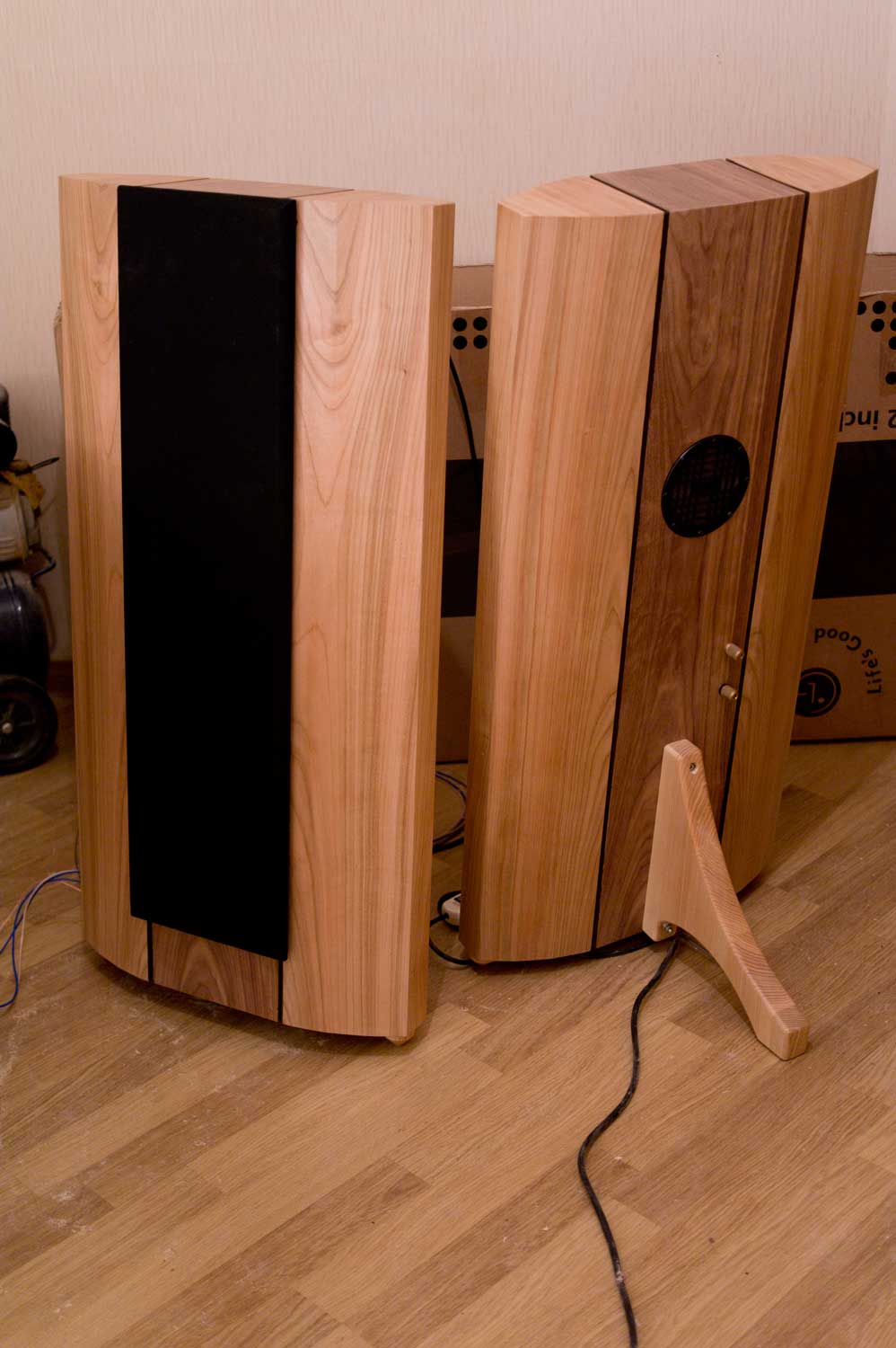

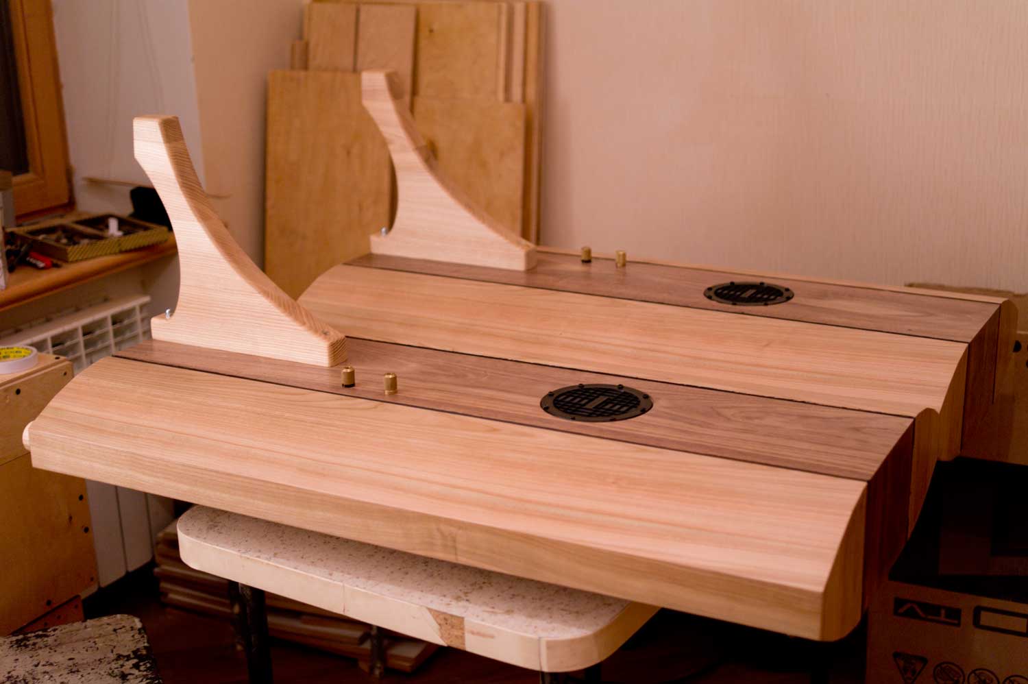

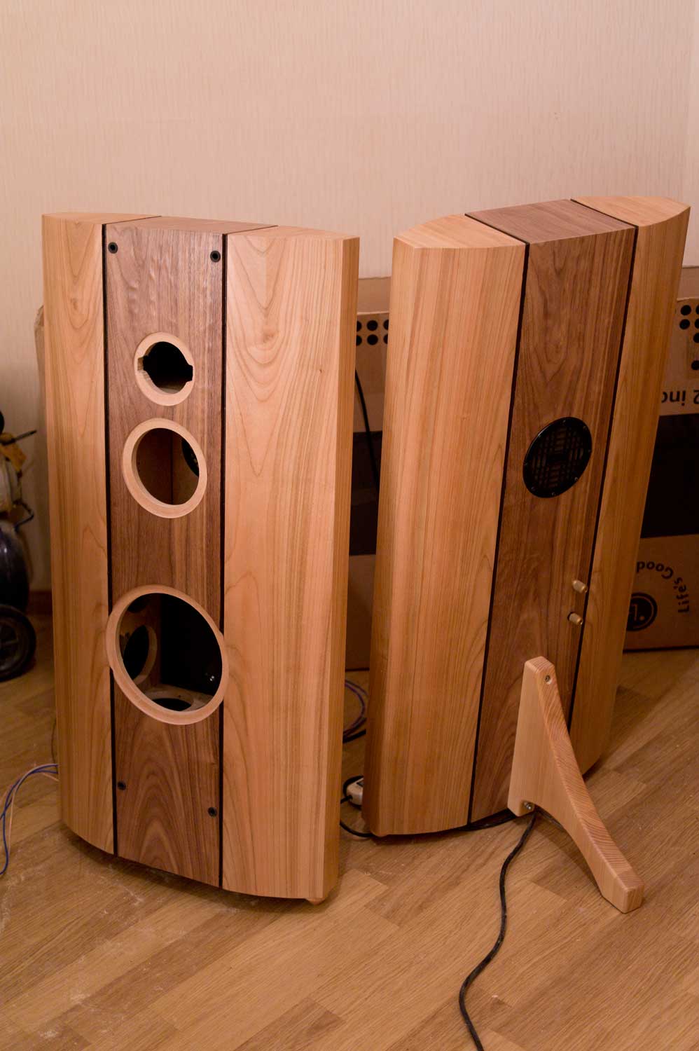

    eжос ужос красивые ас должны быть 3х ногими.

  7. #167
    аудиобалбес Аватар для Flaesh
    14.02.2006
    Eburg
    7,637
    По умолчанию Re: Poor Man Strad Классика
    как дизайнер дизайнеру:
    ничё красивого (пардон, о вкусах не спорят)
    а нога ваще ни разу не красивая! (в сочетании с корпусом - к гробику приделан посторонний, тонкий и кривой элемент; на уровне первого курса - оценка 2; на уровне не первого - незачет\в переделку)
    Судя по-всему скоро будут фото с динамиками?
    обязательно счас автор сидит со стяжками клеевым пистолетом и паяльником и ваяет кросоверы.
    Не хотел писАть - до выше привед. комм. - да, нога кривая. Портит все впечатление от нехило и качественно проделанной работе. (причем деревянные шипы - даже очень неплохо).
    - да, нога кривая.
    на вкус и цвет, мне так импонирует гораздо больше подставки причем устойчивость с подставкой не сопоставима.
    А мне кажется, что три отдельных, круглых (по диаметру динамиков) гриля на колонке выглядело бы красивее , чем одна черная полоса... Или полосу до низа даже лучше было б пустить. Зачем 10 см оставил ? Для шильдика? )) Если чтобы показать два вида дерева, то симметрично по сантиметру-два снизу и сверху красивее было бы оставить... ну это на мой вкус... ))
    почему 10 см оставил ?
    так захотелось
    отдельных круглых
    это ближе к про)
    А ч вариовент на СЧ ? Чем обоснуете, с чем сравнивали? Почему не оригинал труба + синтепон ??? Сорри если вопрос уже тёрли
    токо чур не отвечать "так захотелось"
    по сути учитывая диаметр вариаовента разницы не будет но импенданс должен быть приятнее, опять же фи мелкого диаметра на сч дает немного худший еффект
    ...опять же фи мелкого диаметра на сч дает немного худший еффект
    В смысле?
    А вообще, ящики супер! Мне только форма ноги не очень нравится. На мой вкус, прямые линии вместо кривых на данном ящике смотрелись бы лучше, да и по прочности мне кажется она не очень: по волокнам может и отколоться.
    чуток послушали, ниче так, неплохая цацка.
    А кто сомневался? Ногу исправьте.
    Ногу исправьте.
    Спасибо все нравиться калеченные подставки не люболю
    Причем подставки??? Трехточечная опора (как у Вас) - хорошее решение. Вот только нога к этим АС- левая (хоть и задняя...).
