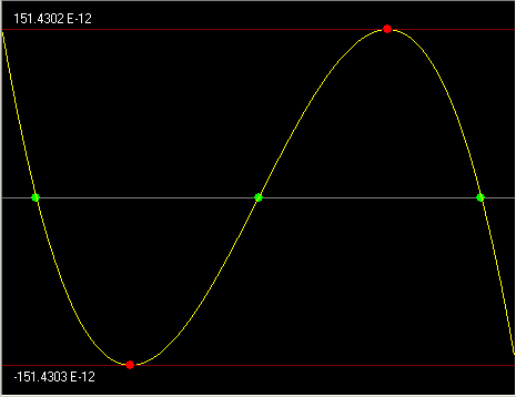

  16. #175
    28.05.2005
    Ростов - н/Д
    По умолчанию Re: Проектируем цифровой фильтр для ЦАП
    Если кому интересно...
    Я провёл соответствующие исследования апроксимации функции синуса с помощью небольшой таблицы (512 значений на 1/4 периода) и функции 2-го порядка.
    Отклонение полученных величин от искомой (ошибка приближения) симметрична и напоминает синусоиду, сжатую с боков (см. рисунок). Абсолютная величина ошибки не превышает 1.51е-10, что эквивалентно 0.65 МЗР при 32-битах (красные точки на графике). При этом ошибка максимальна в самом начале (Y ~ 0). При приближении синусоиды к максиальному значению (Y -> 1) ошибка уменьшается до 0. Собственно, она пропорциональна первой производной.
    Абсолютная величина ошибки на заданном участке (длиной 1/2048 периода) минимальна, если система уравнений решается для трёх точек, чей Х равен равен 0.067, 0.500 и 0.933 (зелёные точки).
    Все вычисления проводились для чисел с плавающей точкой. Для чисел с фиксированной точкой надо будет постараться не сильно нагрубить (в смысле огрубления результов).
    На этом всё.

  17. #176
    Завсегдатай Аватар для sia_2
    18.07.2005
    4,004
    На этом всё.
    Местоположение точек понятно - как раз около нулей Чебышевского полинома, единственное что - первый отрезок (от нуля) неплохо бы отдельно интерполировать так, чтобы устремить относительную погрешность к нулю по мере уменьшения аргумента. Удачи!

    А текст проги посмотреть можно? Буду очень блогадарен.
  19. #178
    28.05.2005
    Ростов - н/Д
    Первый отрезок - это который на графике от 0 до 0.0067 (и от 0.933 до 0.999)? Не приведёт ли это к избыточным вычислениям?
    На днях (завтра-пслезавтра) надеюсь закончить это научное тыканье, и тогда оформлю и опубликую результаты. Сегодня, например, выяснил, что увеличение таблицы в 2 раза уменьшает погрешность в 8 (восемь!) раз, для получения 17-битной точности достаточно иметь таблицы глубиной 16 слов, а для их расчёта не обязательно решать системы квадратных уравнений - они вычисляются с помощью тех же синусов и косинусов.
    Исходник проекта могу выложить, но он малоинформативен (я уже сам в нём путаюсь), гораздо проще понять общие принципы, которые я постараюсь изложить в удобоваримой форме.

  21. #180
    18.07.2005
    4,004
    1. Первый отрезок - это именно первый отрезок аппроксимации (то есть, в Вашем случае, для углов от 0 до 1/2048 периода);
    2. По поводу соотношений точность/длина таблиц - все правильно. Для линейной интерполяции удвоение таблицы учетверяет точность.
