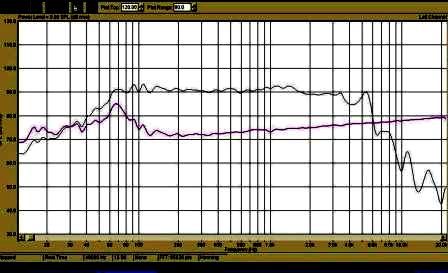

    Я всё время, когда шли дебаты про торнаду , ждал примерно таких вот картинок. Это -обычное дело при замерах колонки подручным способом. АЧХ по давлению в ближнем поле на фонеZ-кривой.
    На одной- плохой фазоинвертор с динамиком дурной добротности, что заметно на ачх .На другой- эта же акустика, в которой порт заткнули наглухо. Заметно стало, что на частоте резонанса в оформлении выброс уменьшился . полка подровнялась.
    Что, тяжело было такие картинки , но по торнаде, выложить, чтоб ясность внести? На все вопросы- одна истерика, словесный понос и вопли.

    Начнём с простого понятия - что имеем? Две системы с резонаторами, это единственное что объединяет, с различными элементами в постройке. Как будет определяться разница в работе резонатора в импеданс измерении? Да не как, т.к. у обоих один и тот же главный элемент резонатор, а он вырабатывает одну и ту же энергию. Стало быть вопрос больше этой энергии или меньше уже не актуален, чисто технически это так и ящики должны "гудеть" одинаково при одинаковых условиях. В практике даже замер АЧХ уже даст "мыльный пузырь" - разницы не будет.
    А в чём же разница? В тех самых элементах где есть отличае конструктивное. И впервую очередь эти мероприятия направлены на качественную сторону результата - то есть звука. Замеряется это методом АЧХ? Нет она к этому не "обучена". А что тогда даст разницу? Только замер говорящий о качестве. А много ли такового качества ли мало сказать может не всякая программа. В АЧХ далеко не каждая прога имеет сопутствующие К2+К3, а Sinus-Burst вообще за редкостью. После этого и выходит что далеко не каждый мастер верит таким замерам. А напрасно, именно это и выводит поиск на высший качественный уровень.
    Вот пример из практики. Валера, я бы не советовал людям всё поправлять как это принято в ФИ с уклоном теории импедансов. Эту теорию никто, и даже ты, не проверял на качество в замерах. Это сделал я со своим Торнадо. Она система гибкая, я задовался определённой кривой импеданса и ... "простреливал" весь импеданс по частотам методом "Sinus-Burst", следя за искажениями К2+К3. Вывод довольно печальный и только одно положение импеданса приемлемо - это при равенстве горбов. На слух это хорошо фиксируется и заметно. Другое дело в ФИ там всё возможно по одной простой причине - нет и не было изменений в качестве, т.е. они были высокими искажения и такими остаются, на слух картина таже самая. Правы те кто раньше утверждал что искажения на НЧ не заметны, ой как правы... , но до случая с Торнадо - там это слышно. Вот и получается Валера, что все твои рассказы я "пропустил" мимо ушей не возражая и не применяя чего либо даже моих аргументов, отлично зная что люди тебе поверившие в моём форуме очень быстро забудут все твои советы и вернуться к равентсву горбов, уже зарание зная там не искажало в НЧ ... . А люди все это сделали самостоятельно без моих подсказок.
    По опыту зная что качеством никого не убедишь, если кого-то качество не кормило то и "гавкать" не помешает лишний раз. Старые замеры на эту тему я потерял, и не желею, после много кратной поломки РС все замеры изчезли. Так что выход был один - найти независимую лабораторию, а между временем распостранял идею, зная зарание что хороший звук лучше любого аргумента. И должен сказать что срабатывает отлично.
    И ещё. Возможно это и хорошо что всё растянулось во времени и мне хватило его доработать систему до вершка. То что достигнуто уже приводит специалистов в тупик. Эти спецы по старинке пытаются всё суметь и прокоментировать, есть вещи и даже в акустике когда коментарии как бы опаздали и дело сделано без оных, надо всё же находить в себе силы и принимать то самое (хотя бы не понятное) как свершившися факт. Но увы на это тоже надо смелость хотя бы для того что бы остановить своё "Я".

    Импедансные горбы тоже поддаются обсчёту и по ним можно вычислить добротность динамика в оформлении и без него, частоту среза, настройку фазоинвертора, и ещё много чего. Но почему-то кроме равенства горбов , как для покупателя верблюдов, прочее не важно в данном случае. Это и удручает. ... " Герасим, ты что-то не договариваешь!".(Муму, мемуары)

    Валентин, я не знаю темы Распостранение звука, о которой ты пишешь, и в которой я вроде бы соавтор. Я о другом трындю. Любое чудо в области физики должно быть измерено, тогда это физика. А если имеем дело с эзотерикой, то место нам на ином форуме, где про измерения никто не упоминает. А когда всё в одну кучу- то зрелище грустное.
