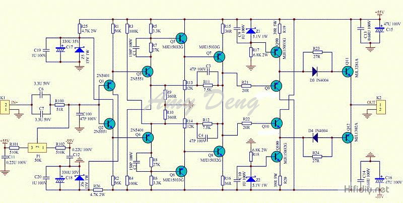

ID:	293444 Это тоже такой....
    Андрей Константинович

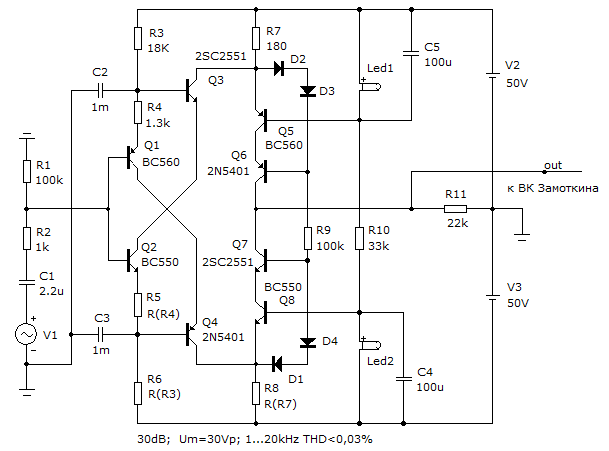

    Чем то входной каскад похож на усилитель Короля
    Да, оба из серии усилителей с ТОС.
    Вас интересовала возможная замена УН, если использовать в качестве ВК повторитель Замоткина с буферным каскадом на входе.
    В этом случае можно использовать в качестве УН безОСный ломаный каскод - неплохо зарекомендовал себя в ряде разработок.
Название:	Ломаный каскод_SCH.png

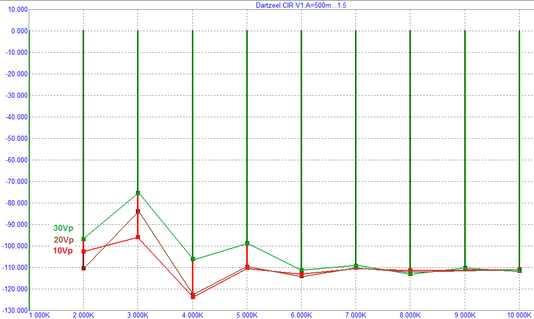

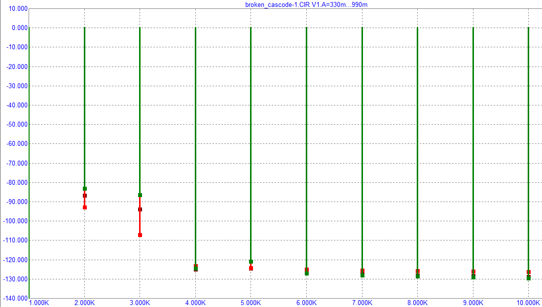

    и его спектр при выходных напряжениях 10, 20 и 30 В(пик)- в основном 2-я и 3-я гармоники, все остальные ниже -110 дБ. Входная емкость нейтрализована каскодами во входных каскадах. Они же уменьшают и тепловые искажения. Ноль на выходе можно выставить подбором резистора R3.
    аналогичный спектр УН Дартзил
Название:	Dartzeel_спектр на выходе УНа.png

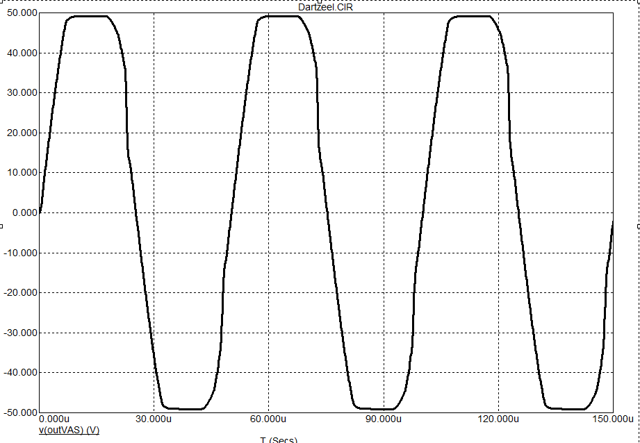

    особенности клипирования
Название:	Ломаный каскод_клипирование.png
ID:	293497 Нажмите на изображение для увеличения.

  10. #169
    Завсегдатай Аватар для duty
    03.03.2008
    Украина, Винница
    1,303
    По умолчанию Re: усилитель Dartzeel
    Спасибо Вам большое за проделанную работу и советы. Значит такой каскод буду делать ))) Очень хочется сделать именно транзисторный усилитель и без обратной связи. Усиление рассчитывается так же?
    Андрей.

  15. #174
    03.01.2005
    Евродупло
    3,859

    Вы не поверите, но существенно лучше получится, если коллекторы Q3, Q4 перевесить на эмиттеры Q6, Q7 более ничего не меняя в схеме.
    Хай-эндЪ не терпит суеты.

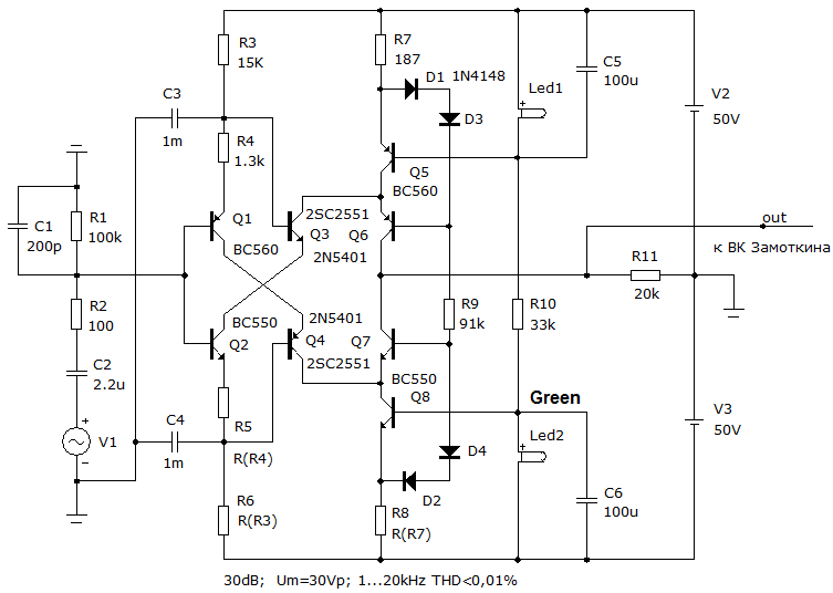

    Вы правы, belka! спасибо! похожее делал ранее с повышенной нагрузочной способностью
ID:	293542 Нажмите на изображение для увеличения.
ID:	293510 Нажмите на изображение для увеличения.
    спектр опускается более чем на 10 дБ (в 3...4 раза)
    p.s.
    резисторы R4 использовать 1%-ные, подбором R3 выставить ноль на выходе или использовать серво
