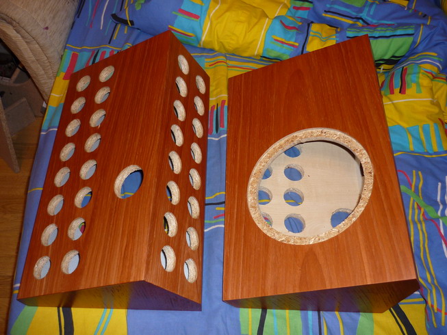

    1,532
    По умолчанию Re: Отделка корпуса шпоном
    а вот боковые\тыловые оклеил тангенциальным файн лайном - решето какое то
