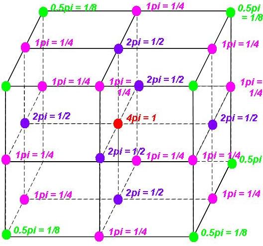

    Hornresp показывает график давления для 2.83V? Давление падает, если канал расширять, вместо 85 83-84 выходит. Я в 4Pi считаю. Надо 2Pi?
    Вот да.Вопрос нуждается в прояснении.Я тоже в 2пи-4пи соснах тоже заблуживаюсь чего то.

    А чего там бродить-блудить... Полный телесный (объемный) угол излучения - 4pi. Представьте громкоговоритель подвешенным на стальной нити высоко над землей или на высокой узкой ферме - это оно и есть - 4pi. Теперь, представьте, что громкоговоритель поставили на пол посреди просторного танцзала, или прислонили к вертикальной стене высоко над полом - это 2pi. А если посередине (не в углу) на перпендикулярном стыке пола и стены - 1pi (стык пола и стены размером более волны излучения). А теперь осталось добавить еще третью плоскость, взаимно перпендикулярную к двум имеющимся - получаем обычный угол - 0,5pi.

    Или если по-другому, то 4Pi это "свободное поле", как сказал Аквариус
    , если трактовать это чуть ближе к реальности, то ровнять уровень на НЧ под характеристическую чувствительность головки в этом режиме нужно если вы собираетесь ставить АС (например полочник) на достаточно высокой подставке вдали от стен.
    2 pi или "полупространство", оно-же "1/2" -
    или
    нужно ровнять в этом режиме, если собираетесь ставить АС соответствующим образом - вешать на стену, ставить на подставку под стеной или ставить на пол, вдали от стен.
    1 pi - на полу под стеной. Это "четверть-пространство" или "1/4" Только под одной, остальные стены далеко. Наиболее близкий к среднестатистической жизни АС в жилых комнатах вариант.
    0,5 pi - "1/8" или "угол". Как правило там живут рупора или предназначенные для этого субы.
    Удобнее всего представить себе куб, состоящий из 8 маленьких кубов с условно точечным динамиком в его центре. Вот тогда сразу становится понятно что такое 1, 1/2, 1/4 и 1/8 пространства излучения.
    Примерно вот так
Название:	00 Пространство и&.JPG
    и вопрос закрыт!..

    Во! Оно, дерево! Цифер много, не пугайтесь - они все одинаковые
