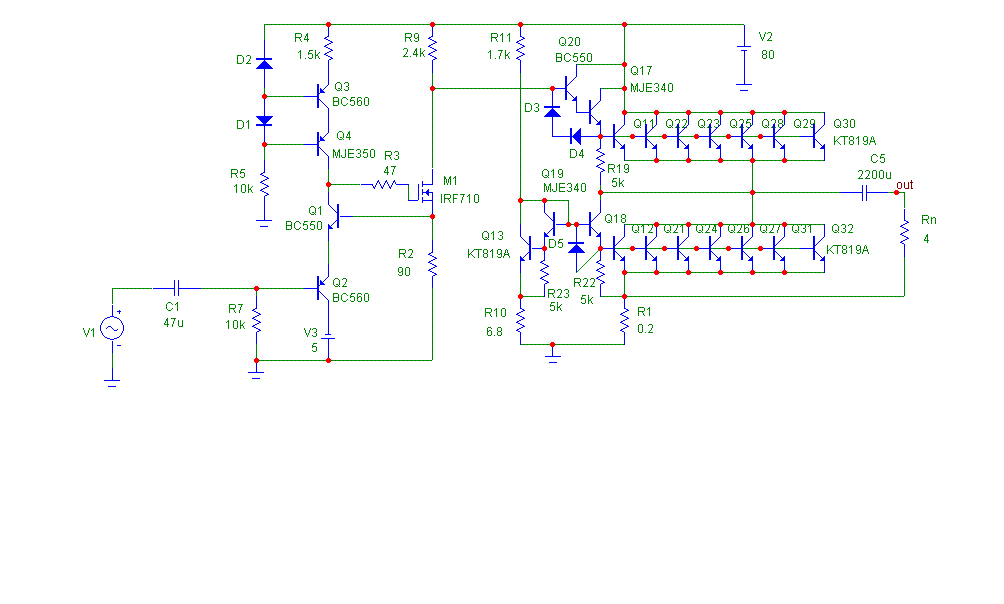

    Цитата Сообщение от SMD-n Посмотреть сообщение
    Но мощности маловато в таком варианте .
    А так очень даже перспективно , если будет маломощный заказ - обязательно воспользуюсь этой связкой . Хоть попробую .
    Надеюсь авторы UNIVERS и Семигор не будут возражать против обьединения их решений. В МС получилось не плохо.
    Ниже привожу схемку и первые результаты.
    При питании 80 вольт достигается вых мощность 160Вт, в покое вых каскад рассеивает около 120 Вт, токи покоя через один вых транзистор около 160мА. Небольшой уровень быстроспадающих гармоник, нечетные гармоники в несколько раз ниже четных.
    На 20кГц уровень гармоник возрастает.
    Для схемы без общей ООС характеристики очень ГУТ.
    А ежели пару каскадов УН и с общей ООС, тогда полное счастье при такой простоте. И все эти прелести без отсечки в вых каскаде и без любимых переходных искажений.
    А при 45В питалове скока мощи будет? (а то у меня тут Корвет200УМ сгорел, трансы остались, дык там +-45В получается)
    В железе пробовал запускать, слушать, мерить?
    Питание однополяроное надо .
    При однополярном 45В можно получить размах около 20В , действующего 14В
    Соответственно мощность : на 4Ом - 50Вт , на 8Ом - 25Вт

    Не, 25 ватт не интересно. Мне хотя бы 100 честной мощности получить.
    А 90В однополярки он переварит? (я бы обмотки у транса склеил)
    Смотри сам . В сообщении №161 схема питается от 80В ...
    Главное использовать тестовые сигналы, частотой 48 кГц.
