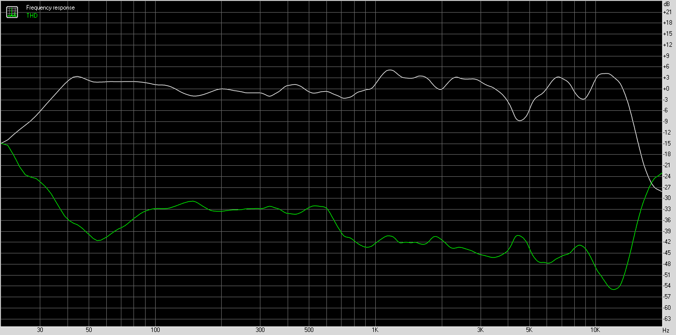

  8. #167
    27.05.2011
    33
    По умолчанию Re: Доработка динамиков 4А28 КИНАП
    Доработал 4а28 и получил такую АЧХ в ЗЯ = 105 литров.
    Что скажете?
  9. #168
    27.05.2011
    33
    Создаётся впечатление, что 4а28 очень редкий и даже засекреченый динамик.
    Никто его никогда не дорабатывал.

    [QUOTE=serj7.7;
    Что скажете?[/QUOTE]
    Пожалуиста поподробней о дороботке.

    Доработка заключалась в следующем.
    Разобрал динамик полностью, промазал корзину изнутри автомобильной мастикой.
    Без мастики если ударить по корзине, то звучит как колокол, мастика хорошо помогает, давит звон.
    Между магнитом и корзиной, вместо алюминиевых прокладок, поставил ризиновые.
    Родной подвес срезал и вместо него приклеил подвес собственного изготовления.
    Подвес сделан из ткани (мартёвка) пропитанной силиконом. Форма - полутор.
    Поставил в ЗЯ объёмом 105 литров.
    Между диффузором и рупорком поролоновое кольцо.(давит СЧ горб)
    АЧХ измерял безродным микрофоном, программой RMAA, микрофон в 10 см от динамика.
    Звук в целом хорош, блюз и джаз великолепны.
    Смотрится как покрашеный ,здорово.
    Мне на своём динамике хотелось бы ещё немного поддавить СЧ, режектор не делал не пробовал.
    Может есть ещё какой то эфективный способ?

    По поводу разборчивости, у4а28 (как я считаю) разборчивости хоть отбавляй.
    Здесь нужно именно немного поддавить СЧ от 1 до 3 кгц, а то крикливость проявляется, особенно на женском вокале.
    С поролоном серединка немного затихает, но на ВЧ проявляется большая неравномерность.
    По поводу нитки на каркас катушки, а не провалятся высокие частоты?

    Диффузор пропилить красиво наверное не получится.
    Цитата Сообщение от tvt1 Посмотреть сообщение
    "Сильный жирный бас"
    У меня нет задачи получить жирный бас, а вот мягкий, бархатный, приятный на слух я уже получил.
    Турецкий барабан с тестового диска прослушивается без проблем.
    tvt1, Вы наверное не читали мои верхние посты, о каких 100 гц разговор, я получил Fрез=34 гц.
