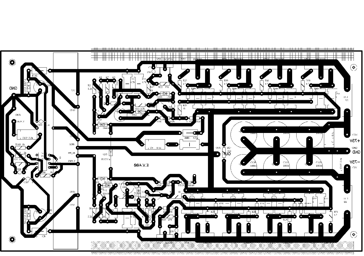

    Евгений Верис, можешь прислать(выложить) разводку платы повторителя в графическом формате (РСАD-а нет) вот из этой статьи: Профессиональный УМЗЧ своими руками
    Хочу посмотреть как у тебя там питание и выход разведены. У меня приблизительно так же располагаются выходники.
  7. #166
    27.05.2004
    Мск
    1,412
    По умолчанию Re: Сделан упрощенный усилитель от ВП
    вот
    Хмм... Одни говорят что дорожки питания надо максимально близко друг к другу проводить, другие разносят их на всю ширину платы . (эта плата; Агеевский сверхлинейник т.п.) Так как же все таки правильнее?
    ВП смотрел эту разводку? Что сказал?
    Или мож мне не париться над этим вопросом и разводить питание по краям платы...
  9. #168
    27.05.2004
    Мск
    1,412
    Nautilus, это мой самый первый вариант - сейчас бы сделал по-другому немного,
    лучше дорожки рядом и параллельно, здесь бы сделал "внутрь" платы, но тогда с дорожкой входа немного неудобно ...
