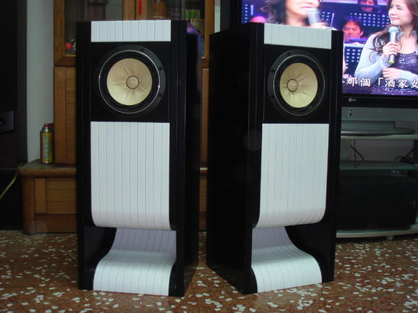

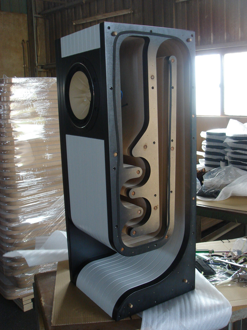

    10.12.2009
    179
    По умолчанию Re: Выбор ШП Fostex
    Симпатяшки на Fostex 208
ID:	75009   Нажмите на изображение для увеличения.
