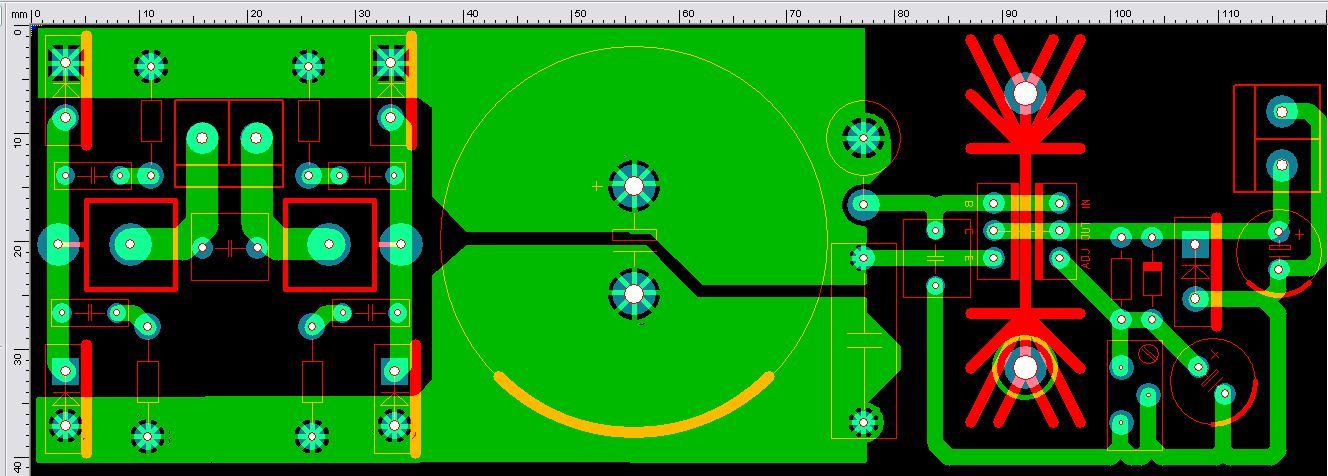

  15. #174
    10.04.2010
    Латвия, г.Рига
    70
    По умолчанию Re: Оптимальная концепция питания УН
    Доброго времени суток, форумчане!
    В приложении, очередная ПП, но уже с прямыми "линиями"
    критика приветствуется.
  16. #175
    Джем
    10.08.2008
    Харьков
    2,165
    Ну,совсем другое дело. Немного нерационально используется площадь ПП, но жестких ограничений по габаритам ведь нет?

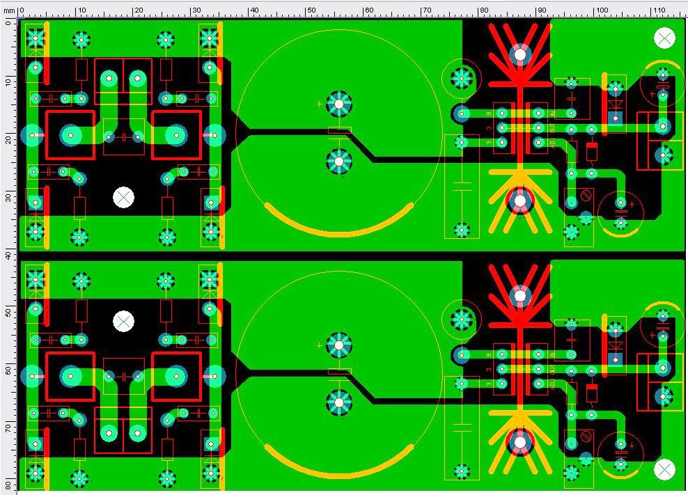

    10.04.2010
    Латвия, г.Рига
    70
    Ну вот, платку наконец-то причисал. Выкладываю на обозрение, потому как глаза уже замылены, мог что-то и упустить. Прошу в очередной раз указать на изьяны.
    Благодарю, всех форумчян в содействии
  20. #179
    13,071
    vovcik_82, перевернул бы выходные разъемы на 180 градусов (или поменял пады местами), тогда вместо отростка на краю платы провел бы широкий полигон с другой стороны.
    Входную часть не глядел вообще...
  21. #180
