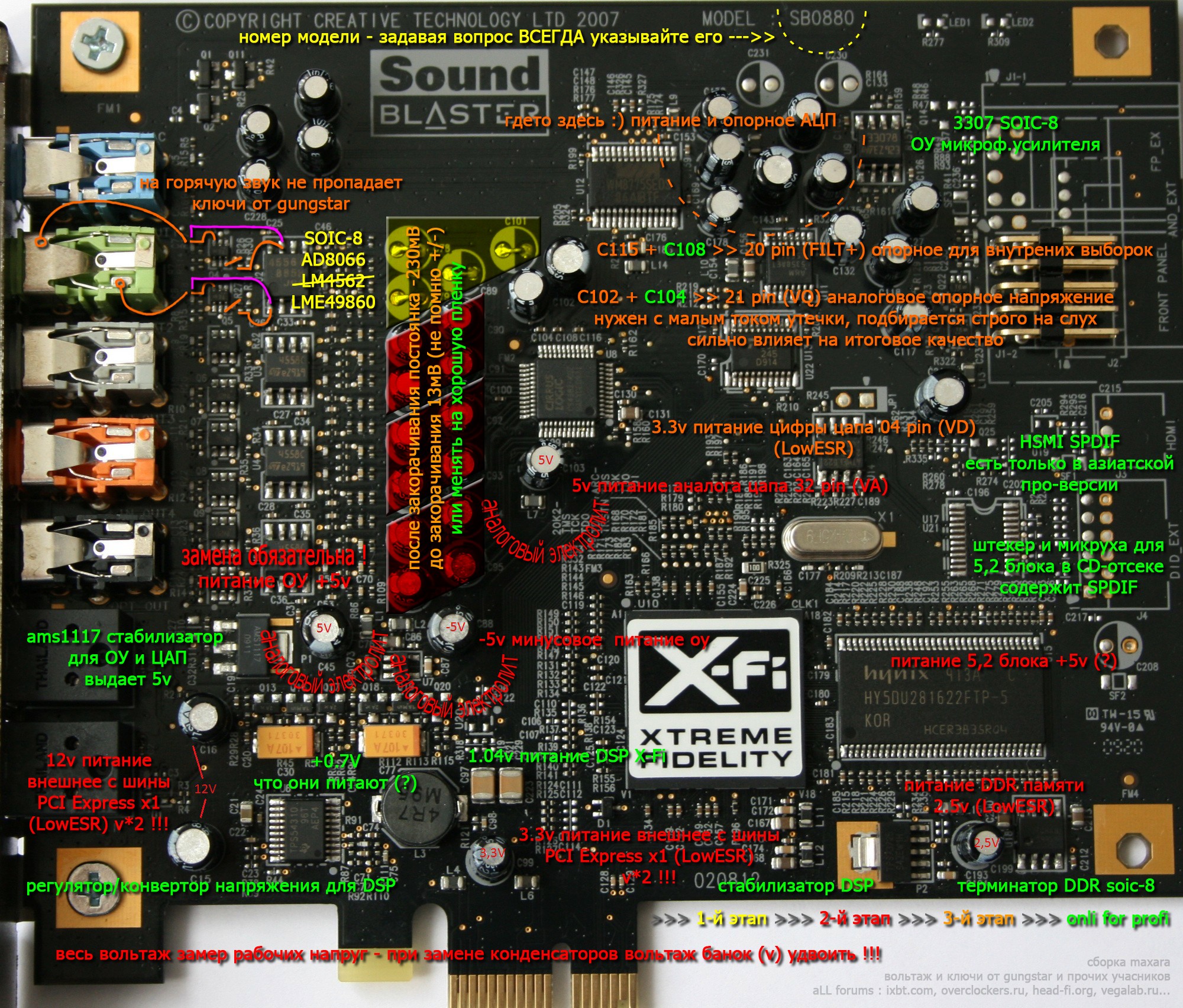

    решил выложить для потомков так и не состоявшуюся схемку - покритикуйте если что где напутал....
    aLL, кто видел схемки с конденсаторами геймера ??? - какой что питает - понятно что по аналогии с 0460 отслеживаются, но вдруг уже все есть, и в реале половину не видно пока не выпаяешь их...

    то что обозвал "питание ДСП 2.5В" больше похоже на питание DDR памяти(http://www.national.com/ds/LP/LP2995.pdf). то что обозначил "чоо за и 3.3 керамика" - это TPS54310 и 2 кондера в параллели(на них 1.04В) отв.за питание DSP X-Fi. то что обозвал "питание оптики" - С15, С16(стоят на входе AMS1117(фильтр по +12V)) уже писал ранее. после закорачивания проходных кондеров на выходе постоянка -230мВ, до закорачивания 13мВ(но не помню + или -)(на обоих каналах). закорачивание выходных ключей на постоянку не повлияло, при передергивании штекера "на горячую" искажений или пропажи звука не наблюдается. С88 вроде -5V для ОУ, а не ЦАПа. в названии ЦАПа ошибся. "мутная хрень для CS" - это о чём? не всегда понятно какие подписи к каким элементам относятся, или добавь в подпись обозначение элемента или стрелку на элемент.

    Цитата Сообщение от gungstar Посмотреть сообщение
    maxaraС88 вроде -5V для ОУ, а не ЦАПа.
    у лайв24! sb0410, стандартного х-фай sb0460, и геймера sb0730 - на этом место стоит именно питание на 32 pin (VA) аналоговое питание ЦАП, ногу смотреть вертикально со стороны ОУ-шек, 5 снизу от PCI, ныряющая с керамикой - ныряет она почти у всех, но куда у титана хз...
    ага, Q забыл..
    этот ирония время для даташита не нашлось, а хотелось и ацп спаять - щас гляну...
    добавлю и скучкую... вообщето, в итоге геймер купил - но доделать надо
    твик SB0880 v.2 - дополненая и расширенная
    ...дорожки WM8775 ацп титана невижу, да и не советую его трогать - ибо изменится точка отсчета для всех рмаа, и потеряется совместимость с ранними или статейными тестами - так что его в твик не ввел, может как в своей sb0730 разберусь, дополню титановским по аналогии...
    замеры вольтажа sb0880 и ключи, авторства камрада gungstar - https://forum.vegalab.ru/showthread....96#post1049896 - его ключи чуть ниже
    рs... картинка вложения 12.11.2011, заменена на исправленную с хоботовского фоткидепо

    в даташите на WM8775 SEDS есть строчки :
    15 pin - ADCREFP - Analogue Output ADC positive reference decoupling pin; 10uF external decoupling
    13 pin - VMIDADC - Analogue Output ADC midrail divider decoupling pin; 10uF external decoupling
    вопрос - упоминание про 10uF означает что нельзя превышать 10, или это просто рекомендованное значение ?
    он http://www.wolfsonmicro.com/document.../en/WM8775.pdf
    для истории, и мож понадобится - на всех игровых креативах питающие электролиты к WM8775 сидят на ногах :
    15 - ADCREFP - Analogue Output ADC positive reference decoupling pin; 10uF external decoupling
    16 - AVDD - Supply Analogue positive supply
    13 - VMIDADC - Analogue Output ADC midrail divider decoupling pin; 10uF external decoupling
    7 - DVDD - Supply Digital positive supply
    если карту держать псай к себе, и точкой на WM8775 как бы справа внизу...
    слева ацп :
    1 сверху - 15 pin (ADCREFP) положительное ссылочное разъединение? даташит 10uF
    2 сверху - 16 pin (AVDD) аналоговое положительное питание
    справа ацп :
    2 сверху - 13 pin (VMIDADC) midrail сепаратор разъединения? даташит 10uF
    7 снизу - 7 pin (DVDD) цифровое положительно питание
    отличить питание от опорных очень просто - на питании винкап, на опорных жамикрон и дж-люксон, на титане и рояле электролит для 7 pin заменен на 2-3 смд, 15 pin и 13 pin остались по 10uF, на рояле 16 pin увеличенного номинала.

    человек ikm с хобота предложил, там http://forum.ixbt.com/topic.cgi?id=12:22570-104#3116
    maxara
    Насчет твоей картинки и 0,2В на Х-Фи Сисяниум после закорачивания.
    Решается двумя вариантами.
    Берем тестер, меряем сопротивление первых резисторов фильра. Они идут сразу после разделительных конденсаторов. У сисяниума это выглядит как двойной ряд разделительных электролитов, потом ряд искомых резисторов, потом ряд керамических конденсаторов. Намерянно будет 1,2к и 3,78к.
    1 Меняем 1,2к на 1,0к. Недостаток- конденсаторы типоразмера 0402
    2 С вывода ЦАПа (с измеренным сопротивлением 3,7кОм) на землю вешаем 2,0к
    Недостаток- худшие измерения.
    Оба варианта выигрывают по измерениям у стокового
    PS С227 возле 1117 стабеля всетаки (вопреки креативу) стоит установить. 1-10мкФ 6,3-12В смд 0805
    ... выложил для потомков, ибо мне постоянка не мешает - наверно фильтр на входе есть.

    Я не разбираюсь в этих транзисторах резисторах, но плату хочу оживить, причём своими руками
    Найдутся тут люди которые всё разжуют и чётко скажут, чё выпаять а что впаять? Сорри за нубизм )))
    Вот она родимая:
