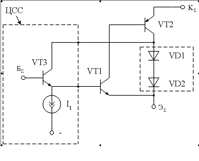

    Вот кстати для Шиклаиманов:)
Название:	Уменьшение вых проводимости СТ.GIF

    Цитата Сообщение от Sagittarius Посмотреть сообщение
    в Шиклаи транзики открвываются/закрываются примерно одновременно и ток второго зависит от тока первого, а в Дарлингтоне - первый ещё может некоторое время быть открытым.
    Первые транзюки вообще не должны закрываться ни в Шиклаи ни в Дпрлингтоне. О чем Вы говорите?
