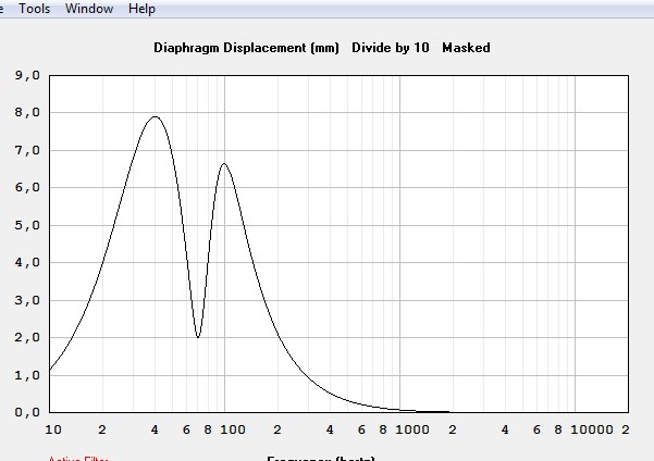

    А Вас не смущает: Нажмите на изображение для увеличения.
ID:	446988 Нажмите на изображение для увеличения.
ID:	446992 Может кто объяснить данное.
    Чего непонятно то хоть? надпись Divide by 10 ?
    О ёёёёёё, я туда и ни глазом ни рылом.

    По умолчанию Re: Hornresp.........
    Другой вопрос, нафейхуа оно там...

    нафейхуа оно там.
    А наверно заложено как "вниз" так и "вверх", только тоже нафейхуа.
    Одно дело, когда диаграммная бумага в самописце, тираж 50тыс экз., на ней пишешь ручкой множитель - и можно читать нацарапанный пером график в натуральных единицах. А тут то, пиши чего хочешь, ещё множители мудрить. Я как квазипрограммист этого программиста не понимаю.

    А я понимаю. Чтобы вертикальную шкалу не переподписывать, не считать каждый раз визуальную ширину текста, и чтобы окно имело одну и ту же геометрию.

    Ладно, разобрался. Честно говоря я был немного в ауте.
    У Владимира два абсолютно одинаковых окна с одной и той же геометрией и визуальной шириной текста, но почему-то переподписанная по разному, с множителем и без.
    ---------- Сообщение добавлено 10:54 ---------- Предыдущее сообщение было 10:45 ----------
    Больше похоже на баг в костыле.
    Шрифт изоширинный.
    Оно понятно, если не менять единицы мм, то шкалу с делением меньше 0,1 в три знака не засунешь. И то, можно первый нолик опустить - все поймут.
    Как и предел шкалы более 999мм.
    Но это очень частные случаи.
    Денис
    На графиках всё же видно разницу смещения подвижки на нижнем (40гц) горбе, она минимальна, но есть.

    владимирр, графики чуть отличаются, шкалы - нет.
    Что есть то есть.

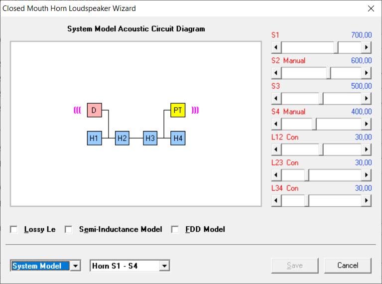

    Может новость запоздалая, оставлю. В респе появилась кнопка "Бдыщь!".
    При выборе оформления он сам подставляет значения в поля, которые у меня изначально были пустые.

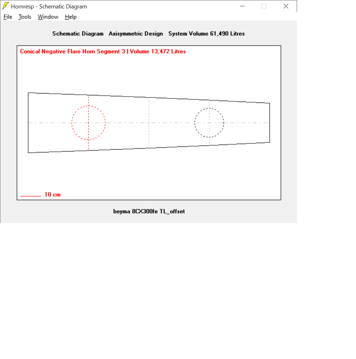

    Я что-то не придумал как симульнуть в Hornresp вот такую конфигурацию ЧВР. Чтоб не только динамик был смешён, но и дырка выхлопа была не в самом конце.
    Типа этого :

    Через хэлп-визард.... 2. Direct radiator 3. TL 4. trans... line loudspeaker задать офсет-порт. Затем 4 сегмента, каждый "коникал" и т.д.
  17. #176
    19,005
    Спасибо ! То что надо !
