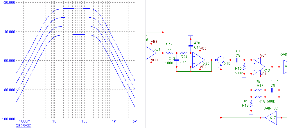

    Наиль, по поводу #158 что скажешь?

    Гладко было на бумаге Такой интегратор имеет бесконечное усиление на нулевой частоте. Так что "уведет" постоянку на его выходе до питания, как пить дать Помнишь, я про R3 говорил? В нашем случае можно делать так:
    Меняем номинал R15 (тот же R3 по той схеме) смотрим, что получается.
    Но лучше совместить его функции с корректором "нехорошестей" от акустики и датчика (резонансов).

    Гладко было на бумаге Такой интегратор имеет бесконечное усиление на нулевой частоте. Так что "уведет" постоянку на его выходе до питания, как пить дать ...
    Разумеется . И интегратор X7 в #41 - тоже .
    Здесь идея - интегрировать не всю полосу, а только левую часть.
    Обратил внимание на возможную глубину ОС без потери устойчивости? На расширение рабочей полосы?
    Промоделируй.
    В практической схеме интегратор будет не "от нуля" + ФВЧ + сервоинтегратор. Может, и получится?

    Мой вариант "частичного" интегратора.
    Это на ЭМОС по ускорению с пьезодатчиком на диффузоре рассчитывается? В принципе, датчик то у тебя уже стоит, можно и натурный эксперимент проделать.
