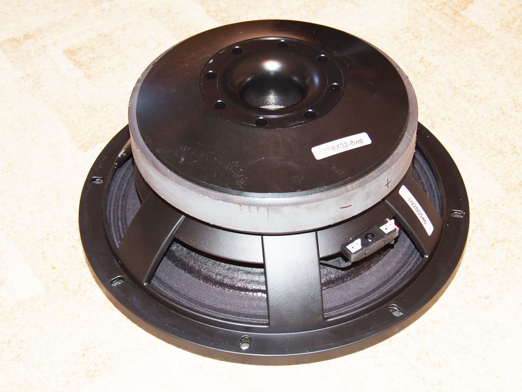

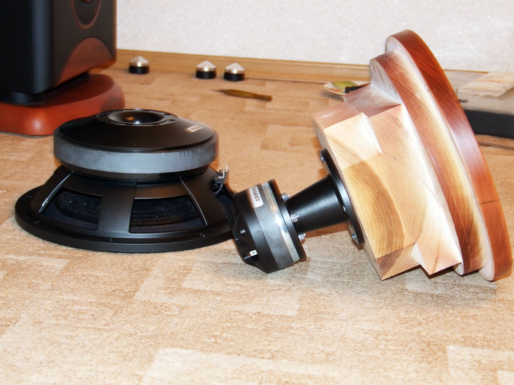

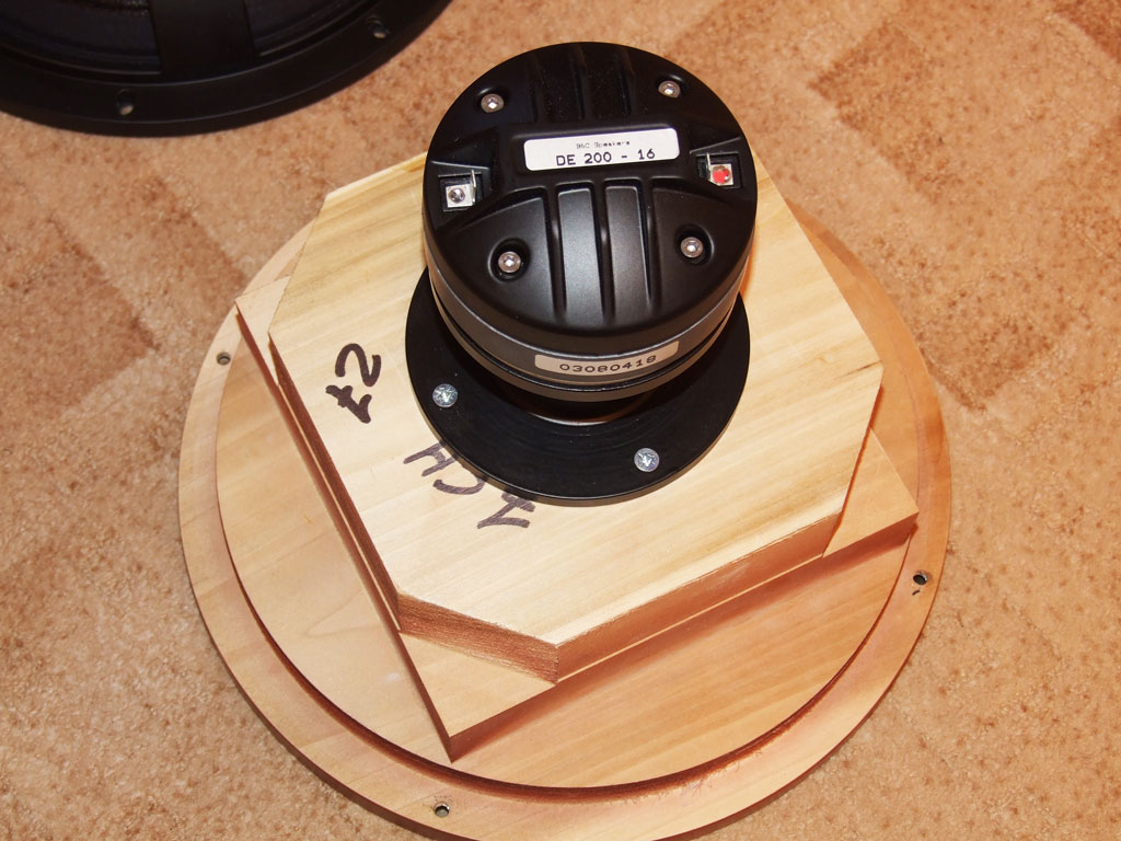

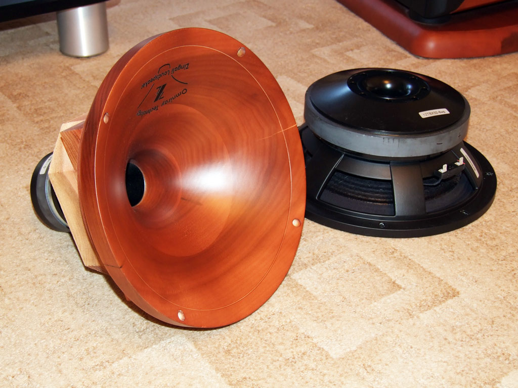

    Я вчера раскидал по полу Зингали Хоум Монитор 112 и решил заодно померить Т/С их 12-ти дюймового басовика. Мерил Артой (ток был примерно 60 мА). В общем, у меня ничего толком не вышло. Там настолько жёсткий подвес, что его руками практически не сдвинешь. На дополнительную массу в 40 грамм он почти не реагирует. А некоторые, гы-гы, предлагают снимать Т/С при токе 1 мА .

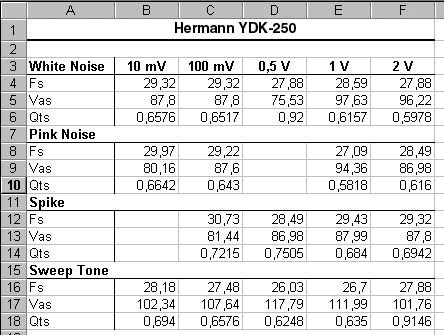

    Вот табличка данных по YDK-250 для метода "постоянства напряжения".
    Пока просто информация для размышления. Об остальном немного позже.
    Audiomaniac,
    Материал читал, или только графики посмотрел? Пока там я не увидал веских аргументов ни в пользу 1 мА, ни вообще в пользу слаботоковых методов. Да и графики даны для 4-дюймового "мидбаса".
    Мне по-прежнему намного ближе та точка зрения, что токи должны быть достаточно большими, чтобы нормально раскачать диффузор. Кстати, если грубо прикинуть, то на частоте резонанса импеданс достигает 12-20 Ом, и при 2В подводимого напряжения ток составит 100-170 мА.
    P.S. Sorry, ошибка в имени динамика. Исправлено.
